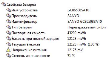

У меня Aspire 5720 ему два с половиной года, почти постоянно работает от сети. Последние 2 месяца частенько приходится работать без адаптера. Компьютера хватает максимум минут на 20. Мне этого катастрофически не хватает.
Для улучшения работоспособности аккумулятора пока что ничего не предпринималось (для начала решил проконсультироваться в интернете). Разбирать его не хочу. На новый денег нет.
Что посоветуете попробовать для увеличения время работы аккумулятора?
Вот что говорит Эверест
Модель ноутбука: Aspire 5720
16 августа 2010 01:58
#1777
stiffd,а что тут советовать, он дохлый. пересобрать его моэжно было бы ещё как-то,но вы же его и
Можно попробовать "крекс-фекс-пекс", конечно, но из практики-не помогает.

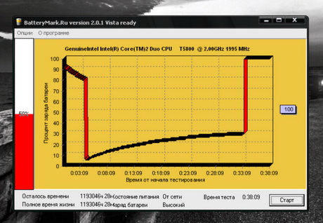

#1780
У меня вот такой график разряда заряда батереи получился. Я так полагаю что батарее пипецц пришел???
Сообщение отредактировал bossman - 17 августа 2010 21:43
