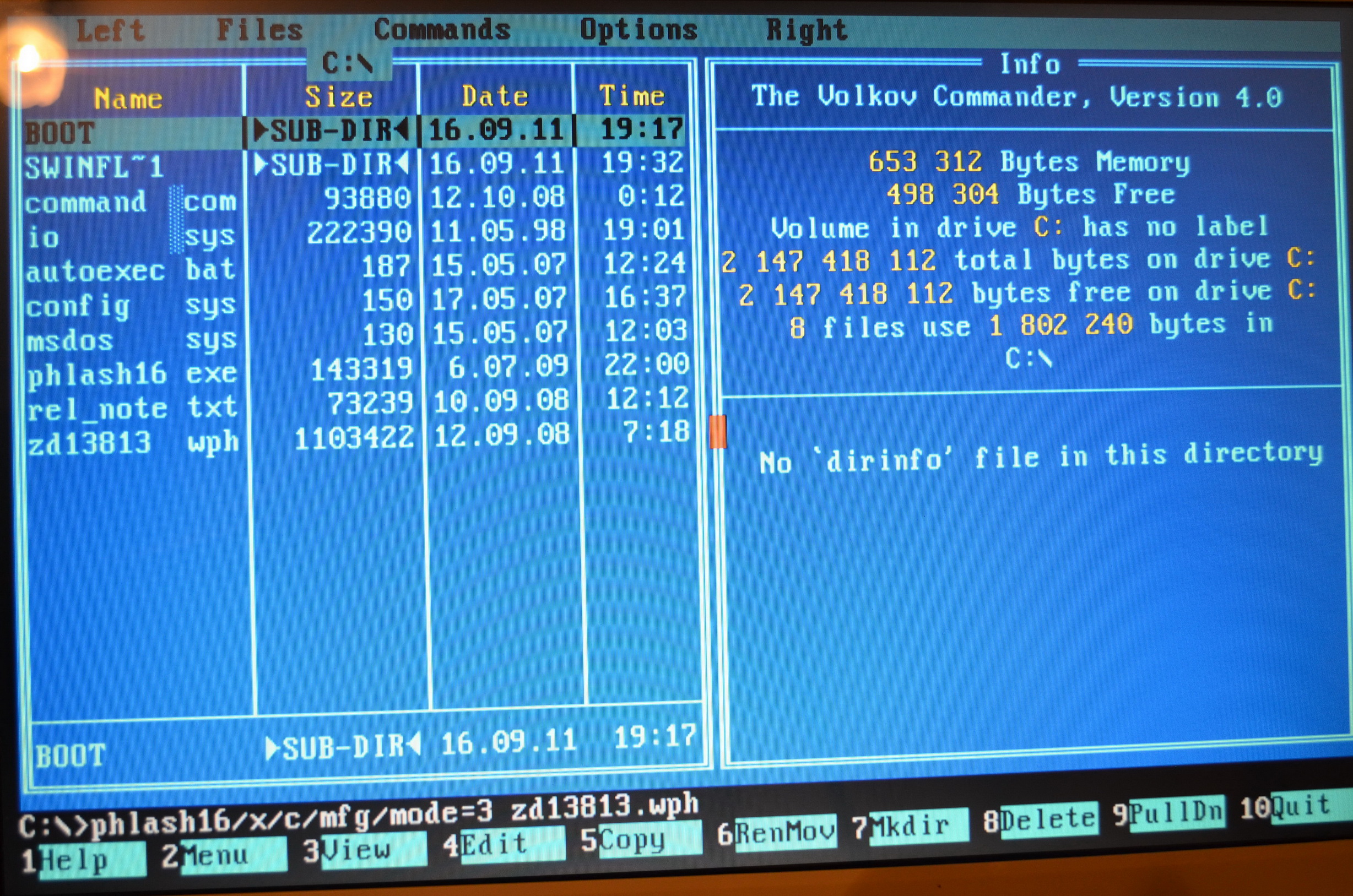

phlash16 /x /c /mfg /mode=3 my_bios.wph
вот это.
В посте #4325 я спрашивал, что писать, но никто не ответил.
Сообщение отредактировал SHARipChik - 17 сентября 2011 11:44

17 сентября 2011 14:02
#4348
SHARipChik,
Думать своей головой тоже надо, хоть иногда.
Если у Вас имя файла биоса zd13813.wph, то пошто пытаетесь прошить my_bios.wph, которого и на флешке-то нет? Думаете флешер его найдёт незнамо где?

SHARipChik
17 сентября 2011 15:59
#4354
Сообщений: 50
SHARipChik,
Спасибо, учту.
А в командной строке что пишете:
или
phlash16 /x /c /mfg /mode=3 zd13813.wph

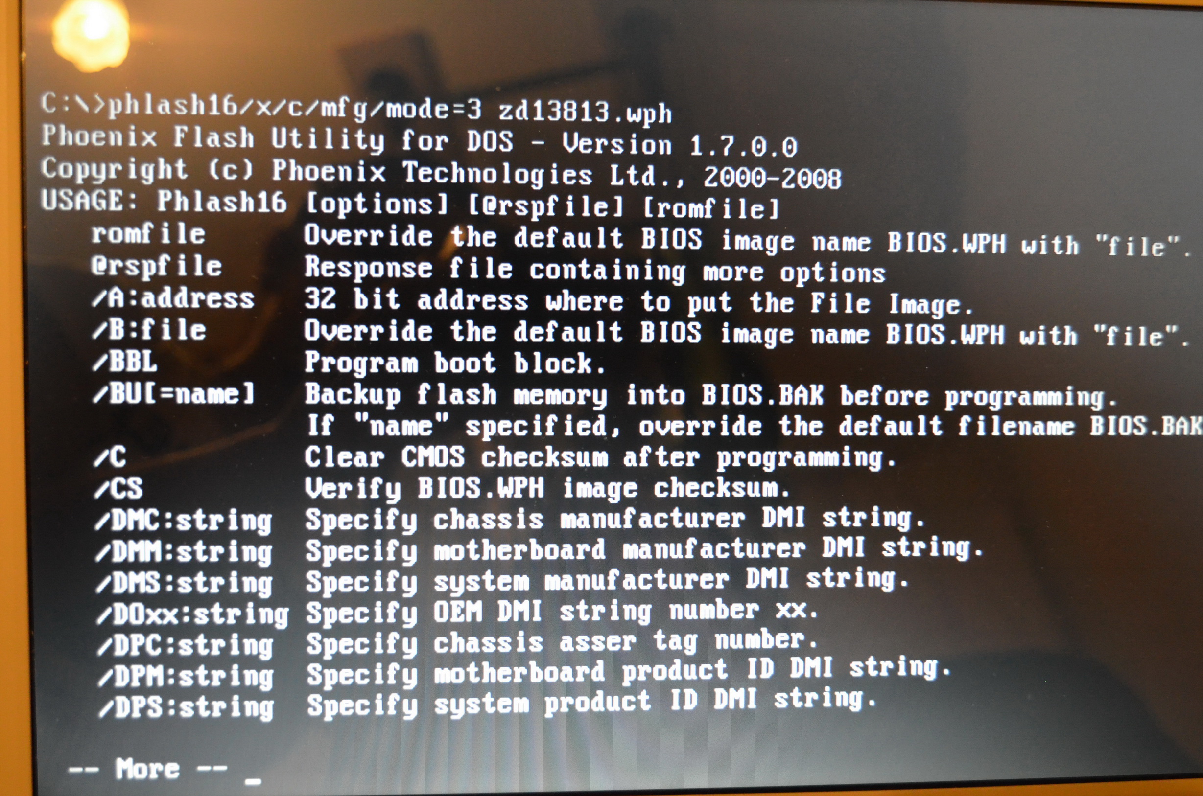

прописал как и сказали phlash16 /x /c /mfg /mode=3 zd13813.wph, ничего не поменялось внизу -- More -- и мигающий курсор...

17 сентября 2011 16:33
#4355
SHARipChik,
Скриншот этого непотребства выложите.
SHARipChik
17 сентября 2011 21:26
#4356
Сообщений: 50
reylby, вот

17 сентября 2011 21:44
#4357
SHARipChik,
Пробел забыли.
SHARipChik
17 сентября 2011 21:56
#4358
Сообщений: 50
SHARipChik,
Пробел забыли.
Где? Напишите уж.

17 сентября 2011 22:11
#4359
SHARipChik,
В командной строке.
SHARipChik
17 сентября 2011 22:14
#4360
Сообщений: 50
SHARipChik,
В командной строке.
Укажите где именно пожалуйста.
