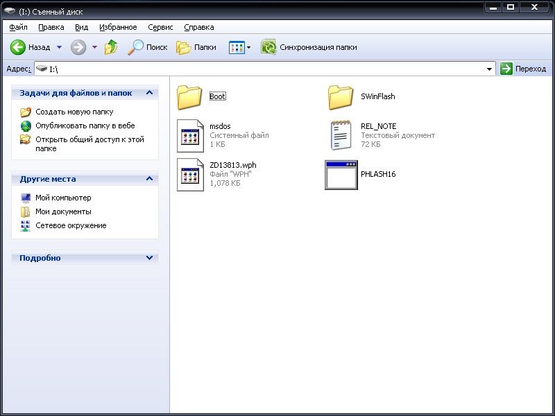

Cntrl+Alt+Del
Из статьи:
1) можно прошить BIOS из DOS
На всякий случай подготовьте Crisis Disk, о нём речь пойдёт ниже.
Создаёте загрузочную флешку, по статье "Создание загрузочной флешки с DOS"
Записываем на неё флешер и файл BIOSа
Запускаем флешер phlash16 /x /c /mfg /mode=3 my_bios.wph
Неполучилось. Прошивка вроде пошла, строк 10 и все...в самом низу типа ___make или непомню___ и мигающий курсор. Подождал минут 5 ничего не изменилось. Перезагрузился, тотже bios 3708...
это Что на флехе
А вообще по времени долго прошивается?
