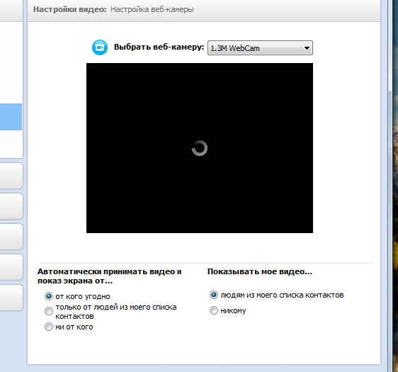

здравствуйте. нетбук Acer Aspire One не могу найти камеру ... переустановили ос и камера пропала но в диспетчере устройств пишет что устройство работает нормально и драйверов для него не нужно. Вот только камеры нигде нет. камера Microsoft а название 1.3M WebCam. Спасибо.

Где вы камеру то ищете?

На нетбуке ищу. Она была до переустановки опер. системы. Стояла опер. система 7 домашняя а поставили 7 ультимат. Подскажите куда залезть и как открыть. Механические повреждения исключены. Нетбук Acer Aspire One.Он ещё новый месяца нет как приобрели.

cergo, я имею ввиду как вы определяете что камеры нет? В Скайпе она работает?

а у нас скайпа нет...я начинаю понимать вроде, программу надо... Спасибо за подсказку.

Спасибо FuzzyL. В скайпе камера работает.
