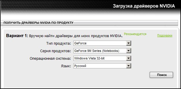

Расскажи дружище как у тебя комп работает с этими дровишками 176.20, у меня стоят заводские и сколько не обновлял дрова было только хуже (тестировал на ФИФА 2009) , а родные явно устарели, но не могу найти нормальные!!!!
Подсоветывал бы кто-нибудь какие лучше поставить! wink
Они практически ВСЕ нормальные. То,что какая-то игра написана через одно место-это проблема игры,а не драйвера. Ставь новые для ноутов с nvidia.ru.
скачал
179.48_notebook_winvista_32bit_beta
Драйверы/Драйверы для ноутбуков/ 32 других не нашел, думаешь что он ?
Перед установкой старый обязательно удалить или поверх можно?

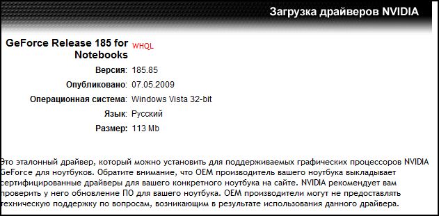

Zemik,
старый удалить,явно же там сборная солянка из модифициорованных и других в результате есть... А драйвер там- 185.85 ,не знаю,как ты там искал.

slovelissimo,
Да нашел, там просто есть вкладка /Драйвера для ноубуков/-вот там СТАРЫЙ, а надо заходить на вкладку "Загрузить драйвера/ и уже по параметрам видихю подобрать.
А старый видеодрайвер можно удалить через панель управления/удаление программ?
