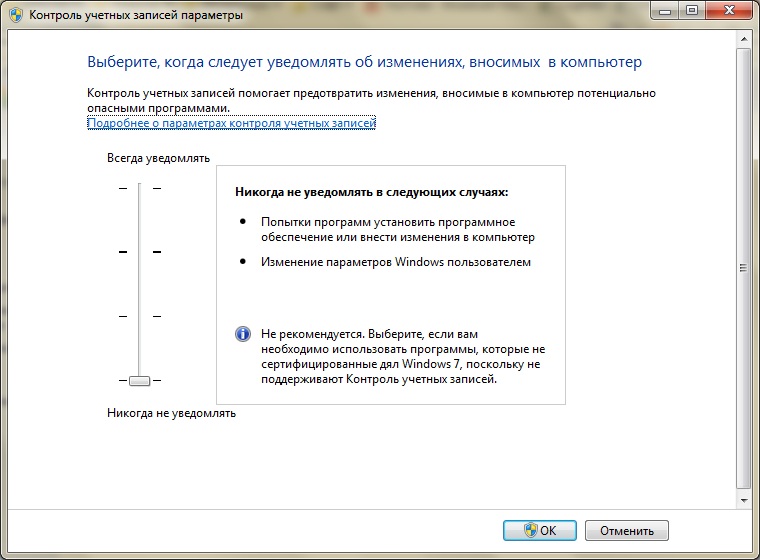

Ребятушки... может кто подскажет в чем иожет быть дело. При установке ATI Catalyst 9.5 в какой-то моммент выдает сообщение что установка прервана из-за какихто политик...
у меня aspire 6930g видео ati radeon hd 4650, oc - win7
может кто встречал в нете чего полезного по этому поводу
26 мая 2009 00:47
#807
BOSPHORUS, посмотри настройки UAC
BOSPHORUS
26 мая 2009 00:55
#808
Сообщений: 35
отключено всё..
BOSPHORUS
26 мая 2009 01:03
#809
Сообщений: 35
вот так

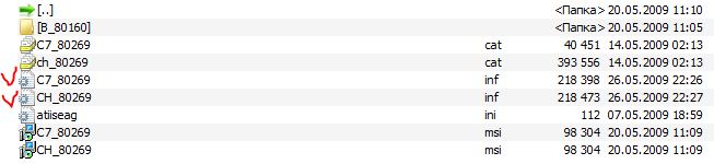

BOSPHORUS
27 мая 2009 01:32
#817
Сообщений: 35
у меня есть только такие файлы там... и папка -"W76A_INF"
внес эти строчки в указанные файлы.. но... увы такая же хрень...
