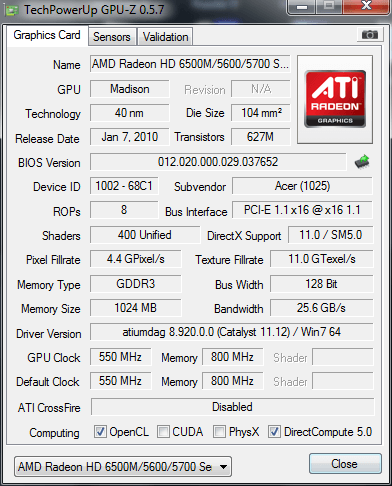

Здравствуйте!Эта проблема ввела меня в ступор.Моему ноутбуку чуть больше года.Я никогда не играл на нем в игры,но несколько месяцев назад начал играть в WOT.У моего знакомого на HD5650 игра идет на максимальных настройках и почти без тормозов.У меня она идет только на средних.Я начал копать интернет и нашел обзор и тест видеокарты. 3Dnews Моя при проведении этих тестов оказалась намного медленнее. GPU-Z также показывает разницу.Может я что-то не так сделал?Я в растерянности.Сверху моя видеокарта.Снизу-эталонная из теста.

Видеокарта у Вас слегка урезана. Ничего с этим сделать нельзя.

rmkc84,обновите bios до последней версии, сбросьте его настройки на defaults. У вас почему-то pci-e 1.1, когда должно быть 2.0,это что-то программное, похоже.
У меня тоже pci-e 1.1. Правда 4650 и чипсет другой)

reylby, у 5551 чипсет с pci-e 2.0, это точно.Врядли его специально резали до 1.1 для этой модели.Но тут надо у других посмотреть.
Кстати,подобный вопрос уже был- тут, там человек пишет,что в aida другие данные.

Спасибо за ответы!Ответ на часть моего вопроса я уже нашел.Мой скриншот с версией 0.5.7. ,скриншот из теста с версией 0.4.2..Я установил эту старую версию и она показала мне такие-же параметры,как и на скриншоте из теста.Но производительность!Это просто ужас какой-то.FPS в Call of Pripyat Benchmark проседает до нуля.Максимальный и средний FPS в тесте моего ноутбука меньше,чем в тесте на сайте.Я не чайник в компьютерах и считаю свои руки прямыми. :) Я люблю решать такие задачки,но здесь я чего-то затормозился.
P.S. Больше склоняюсь к версии reylby о том,что карта урезана...

Проверьте ещё температуру и частоты CPU и GPU в тестах, может у Вас троттлинг включается?
