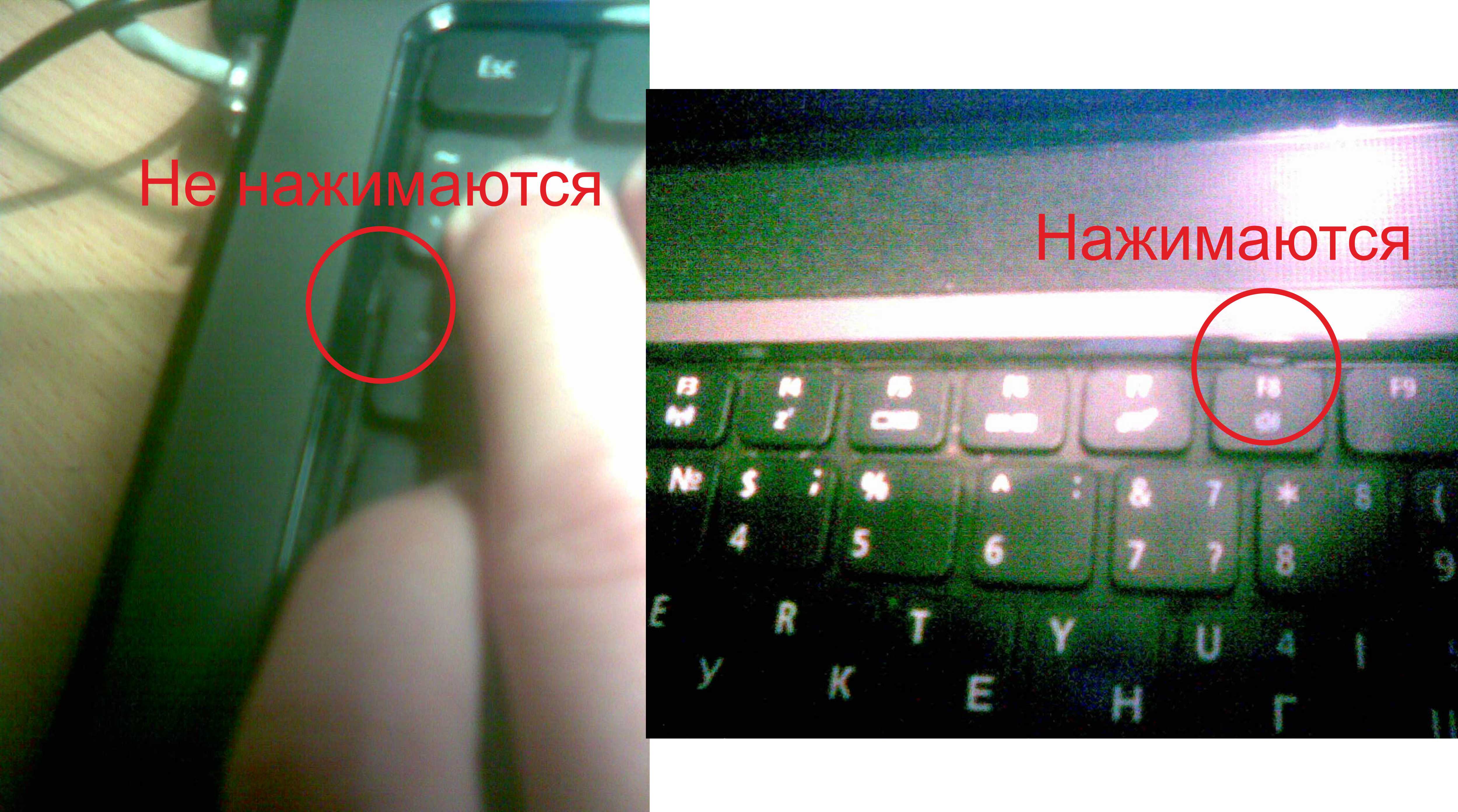

Привет! Что никто не раскажет как снять клаву с эйсер аспира 4741?
вот картинка того что не получается .дело в том что верхние защелки нажимаются и клаву можно немного приподнять а вот боковые не дают и они не защелкиваются . может кто знает как нужно делать что бы снять клаву?
8 июля 2011 17:21
#824
Scaner, ну так вы просто вверх тяните. Лучше тянуть за центр клавы.

боюсь что если так тянуть то она сломается может потому что сидит крепко . вот думаю не крепится ли она снизу еще на болтах....
всем привет все нормально снелось как FuzzyL и сказал благодарачка ему )))
