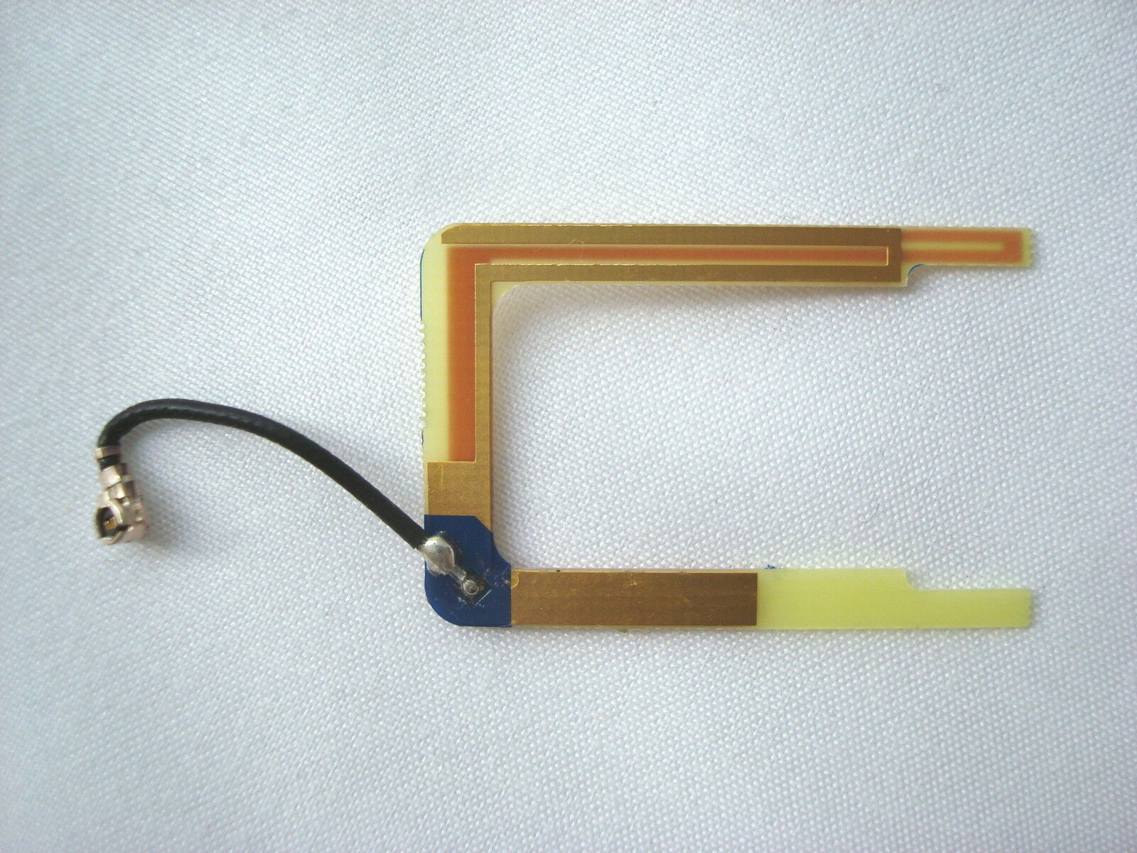

PS: на одном форуме читал, что был опыт установки внутреннего 3G модема в miniPCI-Express слот, где был установлен Wi-Fi адаптер. Винда так и не увидела 3G модем. Но точно не помню какой фирмы был ноут (HP или Lenovo), может на Acer тоже есть привязанность определённых устройств к определённым слотам.
Кто-нибудь пробовал использовать вот такую антенну для GPS? Есть смысл её покупать, как она ловит спутники в помещении и на улице?
Установка и настройка внутреннего 3G модема
Моя самодельная в помещении не видит ни одного спутника.
Может быть у кого-нибудь есть полнофункциональный Huawei Mobile Partner, чтоб все плагины (USSD, голосовой вызов, MMS, GPS и др.) были активными и рабочими на русском интерфейсе программы. Если есть выложьте пожалуйсто на каком-нибудь файлообменнике или хотябы напишите версию программы. Нашёл наиболее функциональную Huawei Mobile Partner 16.001.06.01.500
