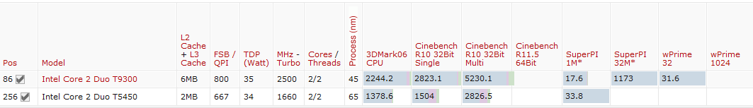

Добрый день. У меня ноутбук 5920G (с процессором T5450) работает уже больше 3 лет, сейчас все нормально, добавил 2 Гб оперативки, поставил SSD Vertex 2 вместо HDD, неохота покупать новый ноутбук так как этот очень нравится дизайном. Иногда снимаю нижнюю крышку, чтобы сделать очистку от пыли)) Хочу прикупить для этого ноутбука процессор. Есть возможность приобрести Intel Core 2 Duo T9300 за 120 у.е. Стоит оно того или нет? На сколько этот процессор будет быстрее работать чем мой старый? Какой будет температурный режим, не столкнусь ли я с перегревом системы?
ну если смотреть по тестам , то он почти в 2 раза быстрее, с перегревом системы вы не столкнетесь. возможно температура цп будет даже меньше, т.к. техпроцесс 45нм против 65нм у вас (покрайней мере у меня при замене t7500 на t8300 температура цп упала на 10°).
стоит это того или нет решать вам. раз вы хотите пользоваться этим ноутбуком и дальше, то стоит заменить.

ExcaliburNEXT,
Решайте сами. Намного. Не столкнётесь.
