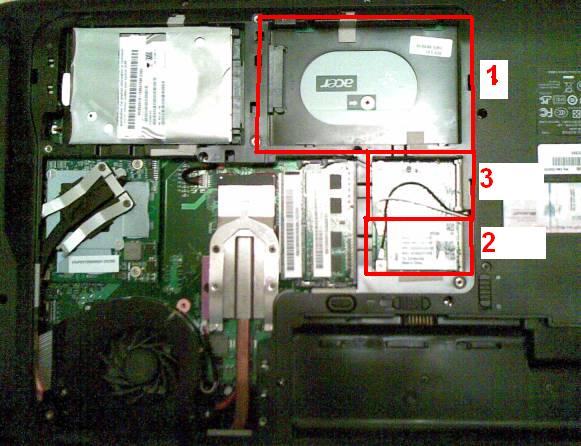

Несколько вопросов по апгрейду.
Вот фотка: http://acerfans.ru/engine/forum/sources/modules/uploads.php?area=post&fid=4&tid=516&pid=0&wysiwyg=0&do=add#
1- место под второй хард. Можно просто воткнуть и радоваться?
2- вероятно Wi-Fi адаптер?
3- подскажите под чего этот слот?
У меня процессор Т5800. Можно ли поставить, скажем Т9400? Они идут в линейке 8930.
Можно ли заменить мою 9600GT на, допустим 9800GT.
И последнее, может кто знает орентировочную стоимость мобильных процессоров и видюх.
Модель ноутбука: ASPIRE 8930G, 9600M GT, 4Гб DDR3, 750ГБ + 320ГБ, Windows 7 x64
Вот фотка.
Сообщение отредактировал kuznecov_o_i - 14 апреля 2009 15:49

#693
посмотрите,как первый воткнут.Второй-точно так же должен.Крепиться то он как-нибудь должен,верно? :)
Для чего угодно с разьёмом minipcie (mini pci express)-сетевые,тюнеры,блютусы,turbo memory ,модем...
9600 максимум .
ebay.com .
Сообщение отредактировал slovelissimo - 14 апреля 2009 16:20
kuznecov_o_i
14 апреля 2009 17:25
#694
Репутация: 9
Сообщений: 204
По стоимости и по процессорам понятно. +1
А почему 9600 максимум то?
Идут ведь и 9800 карты?
14 апреля 2009 17:32
#695
kuznecov_o_i,9600 -mxm type 2 , 9800 -mxm type 3.У них физически разный размер.
kuznecov_o_i
14 апреля 2009 18:23
#696
Репутация: 9
Сообщений: 204
Но ведь 9700М стоит в Acer Aspire 8930G-944G64Bi ?
14 апреля 2009 18:51
#697
kuznecov_o_i,ну да,я что-то о 5930 думал :) обратная совместимость есть, в 8930 MXM3. Но всё равно есть проблема определения видеокарты ноутбуком- поддержки 9800 скорее всего нет, она просто не определится. Для того,чтоб заработала,оа должна быть прошита биосом от acer, для таких видеокарт его на сегодняшний день нет,т.к. нет ноутбуков acer с такими видеокартами

dshk
15 апреля 2009 01:35
#699
Сообщений: 60
kuznecov_o_i,
Система должна увидеть, но толку ноль, увидит как 9600 и ничего не сделаешь драйвер клюнет на изготовителя карты и встанет, почему понятно ответ был выше
Но максимум постараюсь узнать, скорее всего от заводского не далеко ушел.
Цитата: Dementyanov
такая-же металлическая деталь, как на первом диске.
Ненужна, да и сам наверно видел открыв бук smile с торцов есть отверстия под маленькие винтики- они и держат хард.

Dementyanov
15 апреля 2009 01:40
#700
Сообщений: 112
dshk, странно. По крайней мере в 5520 хард без этого лотка будет болтаться и в конце концов отломит разъем. А уже эта корзика прикручена к корпусу бука винтами.
Но... Всё может быть..
