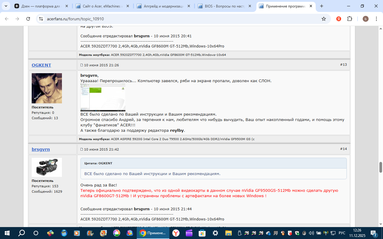

возможно ли с помощью перепрошивки bios "превратить" одну видеокарту в другую. В рамках одного производителя и одной серии?
Про это было уже написано 10 лет назад. "Теперь официально подтверждено, что из одной видеокарты в данном случае nVidia GF9500GS-512Mb можно сделать другую nVidia GF8600GT-512Mb ! И устранены проблемы с артефактами на более новых Windows !"

Хм... действительно. Да, и в 2020 та же тема поднималась. Спасибо! Вопросов больше не имею :winked:
