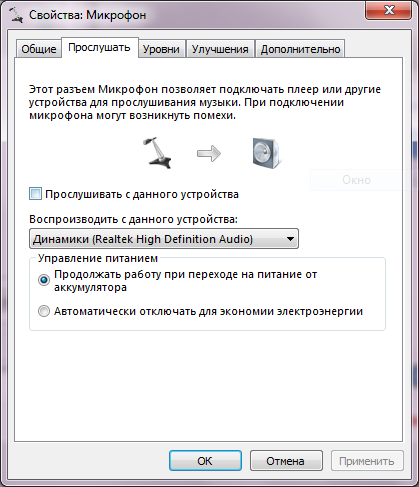

Купил аудио-гарнитуру HS-800 a4tech, шипит микрофон при записи
Только купил, вставил, заметил что сильно шипит, всё облазил все настройки, единственное что добился, включаю запись звука, шипение очень тихое и через 3 секунды нарастает до уровня что перекрывает голос. У меня ноут acer 5820tg win7 64bit ПОМОГИТЕ ПОЖАЛУЙСТА

22 мая 2012 03:44
#748
Kimel,
В настройках устройств воспроизведения покопайтесь, микрофон у Вас там включён, скорее всего. Надо отключить.
Гляньте - раз и два.
Сообщение отредактировал reylby - 22 мая 2012 03:48

Kimel
23 мая 2012 00:05
#751
ага смотрел, вот скрины
АХАХАХ самое поразительное, это то что когда перевожу на самом микрофоне переключатель в состояние выключено и делаю запись на компе, о шум есть и он нарастает, а моего голоса само собой не слышно то что микр выключен
А ещё интересно то что если я вынимаю проводл микрофона и делаю запись то тоже шумит по нарастающей, но шум немного другой
Моя версия такая, вот посмотрите на одну интересную вещь
Скорее всего, звук с внутренего микрофона ноута и даёт помехи, звуки как-то микшируются. Как отключить внутр микр, что бы в том меню показывало толь ко вход тот розовый 3.5мм
В общем, заметил что даже если не вставляю в вход микр то шумы очень сильные(( вот прикрипляю файл со вставленым микром

23 мая 2012 01:06
#752
Kimel,
Поставьте галку на AEC.
Отключите микрофон в динамиках.
Микрофон Realtek можете попробовать отключить.
