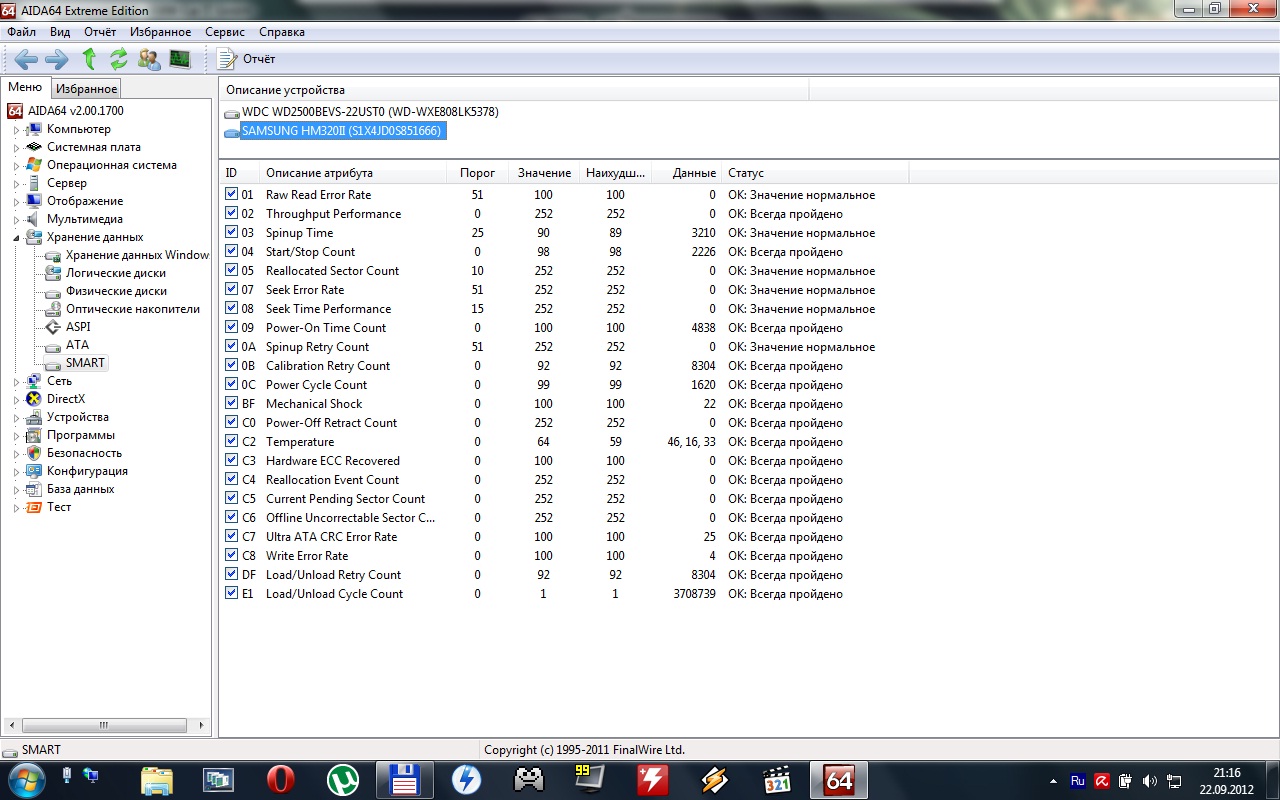

andrey_k1111
23 сентября 2012 00:26
#2896
Сообщений: 141
Расшифруйте, пожалуйста, значения SMART, в каком состоянии диски:
Модель ноутбука: Acer Aspire E-1 570G, W7HPx64
23 сентября 2012 00:34
#2897
andrey_k1111,
S.M.A.R.T.
В хорошем состоянии Ваши диски.
