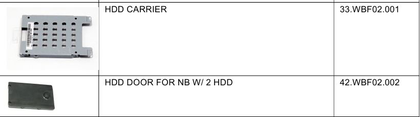

Кто может подсказать хочу систре подарить на др hdd750gb на Packard Bell EasyNote LJ75
Там есть второй отсек для жёсткого диска
Но вот в чем загвоздка нужна рамка, в которую его вставляют
http://paulov.ru/files/2010/10/packard_bell_easynote_lj75_004.jpg
вот токая слева внизу, где стоит HDD

26 сентября 2012 20:31
#2910
Цитата: chrome2
проблема в том, где взять эту рамку?
Или купить или вырезать из консервной банки что-то подходящее.
Кроме того, потребуется другая, более выпуклая крышка отсека второго HDD.
Чтобы найти - погуглите по Part No. деталек(правая колонка)

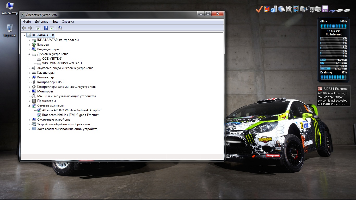

#2913
установил в ноут acer aspire 5755g-2634g75mnks ssd vertex3 120gb ,а через переходник espada ss12 за место привода hdd,работает без глюков,загружается о.с за секунды,так как hdd был установлен в место привода то постоянно тормозился когда ноут не обращался к hdd,поэтому изменил режим с помощью программы HDDScan
забыл сказать- теперь когда ноут в автономном режиме и не запущены программы на hdd (у меня только игры),с помощью той же программы HHDScan можно погрузить в спячку hdd,в результате время автономной работы увеличивается(энерго потребление ssd в два раза меньше чем у hdd)

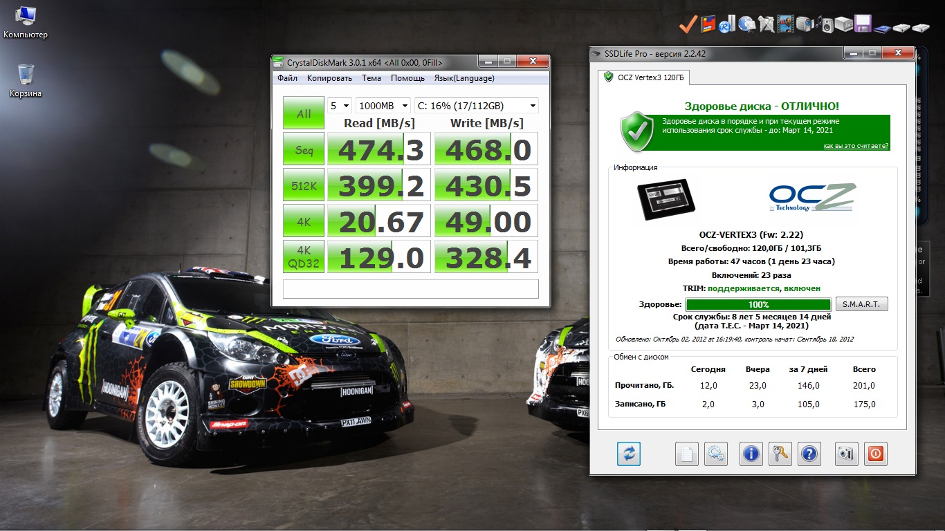

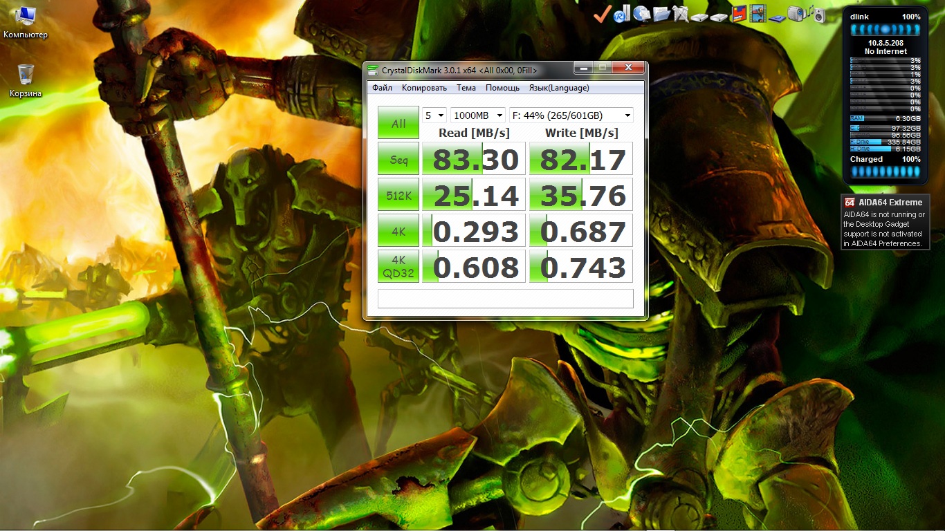

koriaka32
2 октября 2012 18:44
#2918
вот скрин ssd,для наглядности hdd с ноута

4 октября 2012 02:32
#2920
koriaka32, SSD работает гораздо быстрее. Это закономерно :smile:
