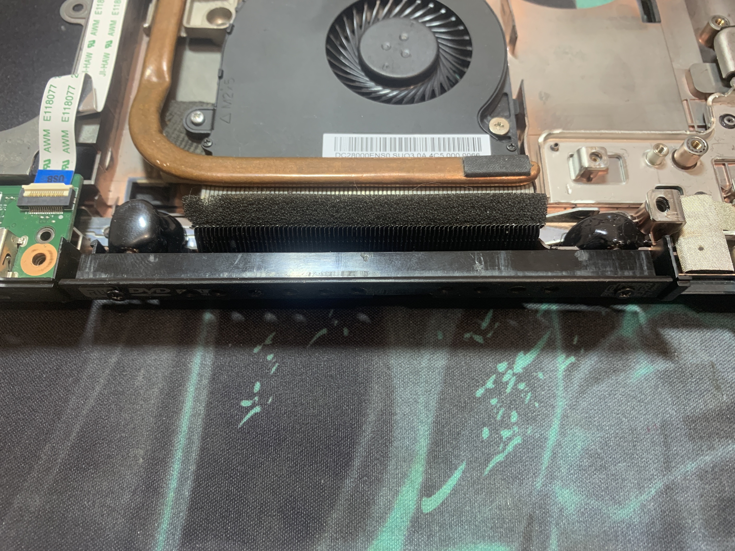

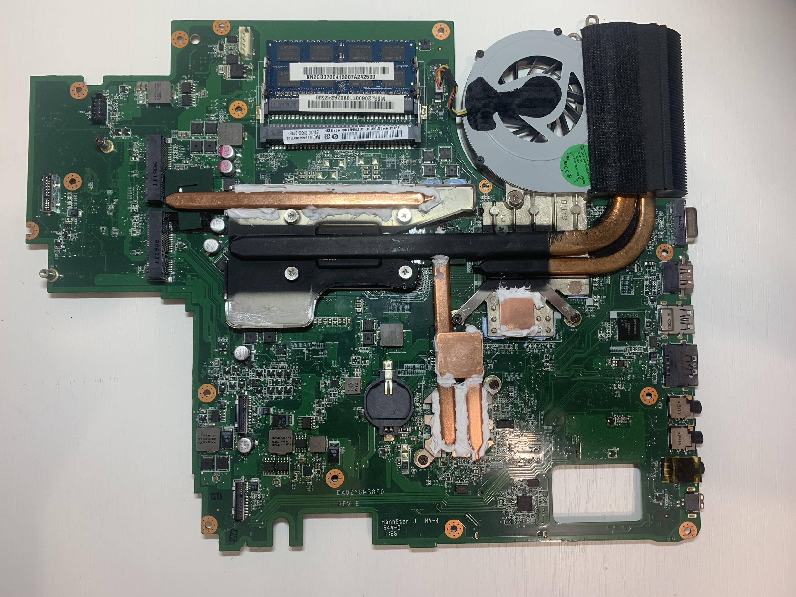

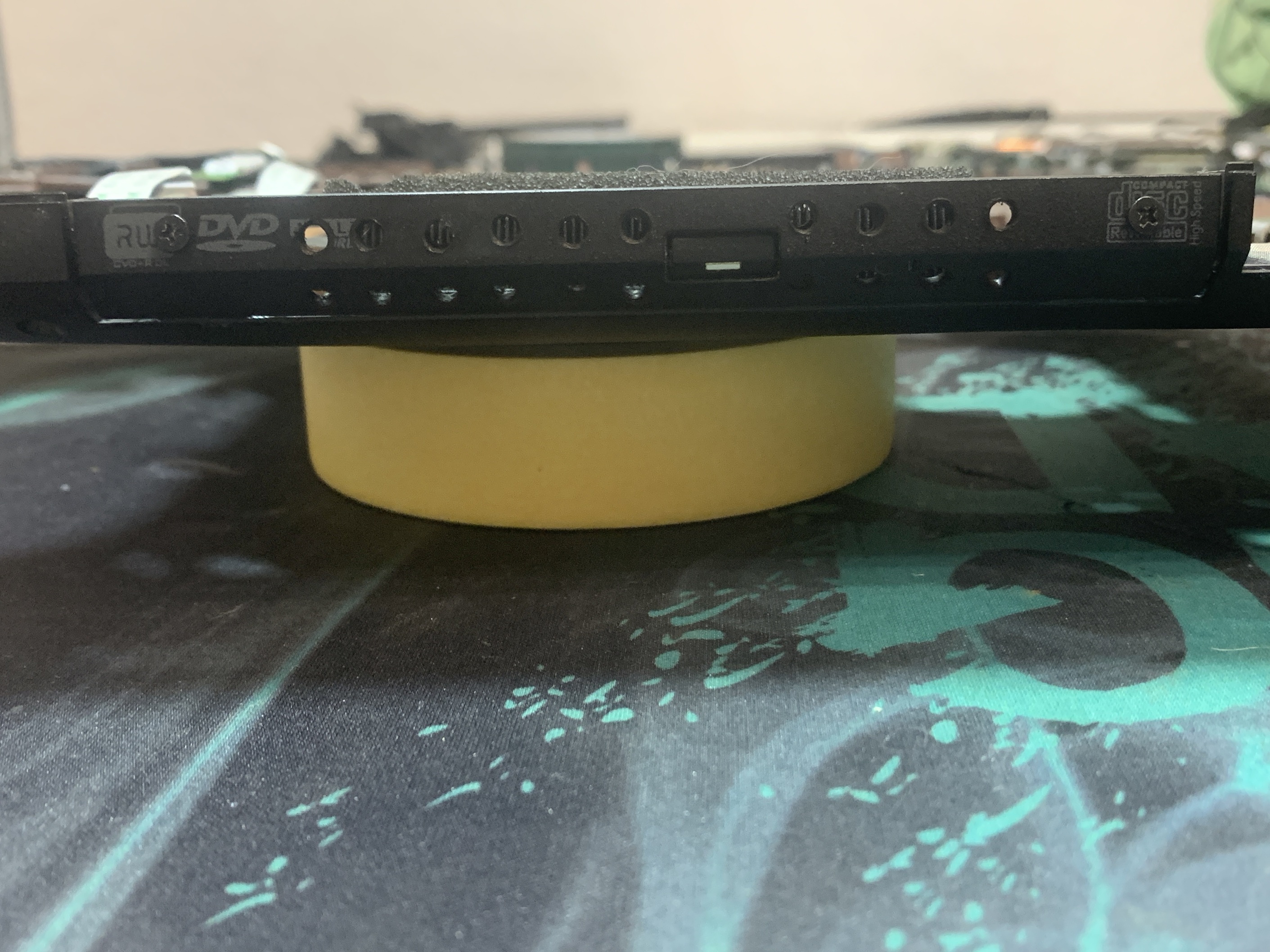

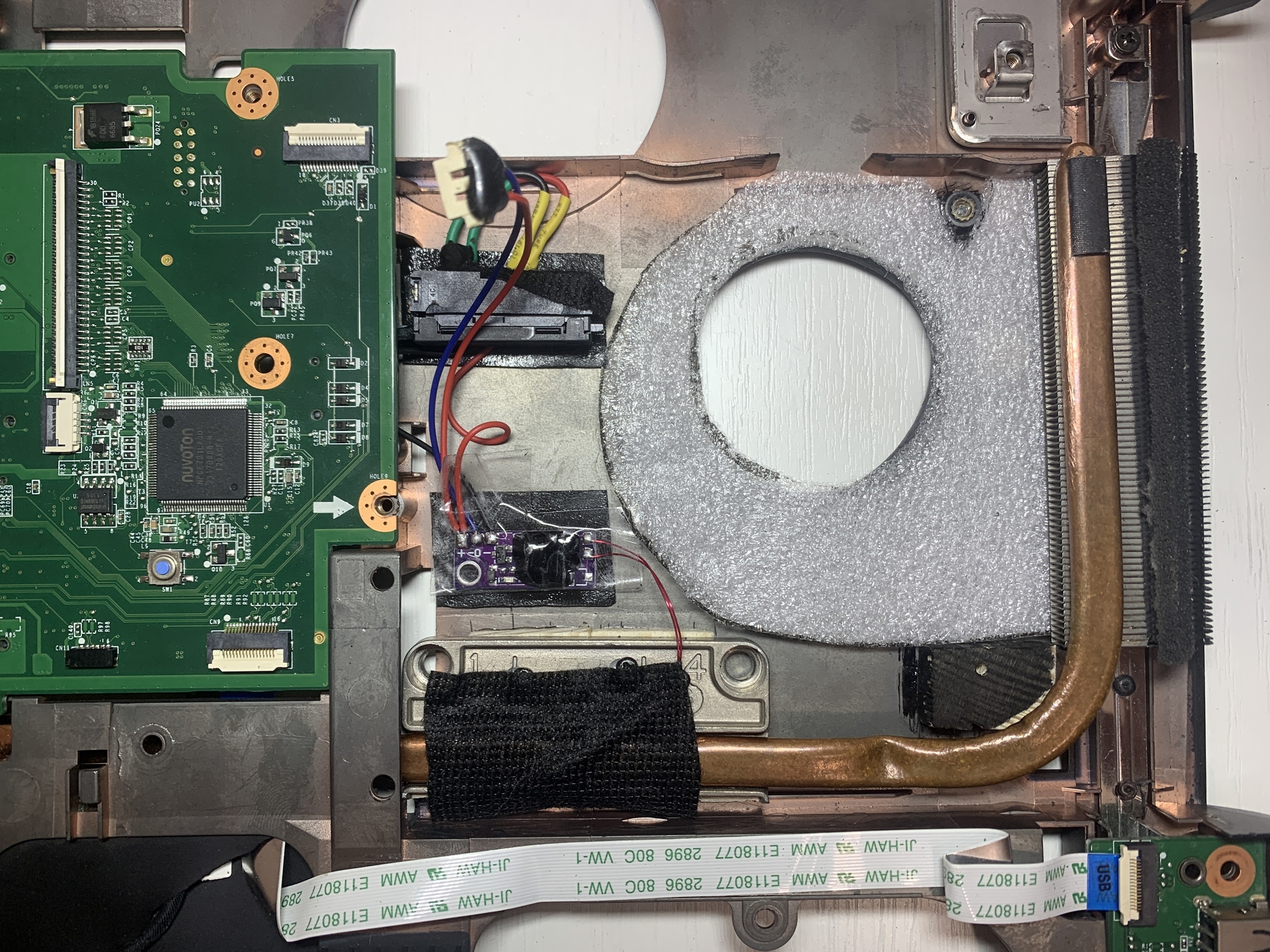

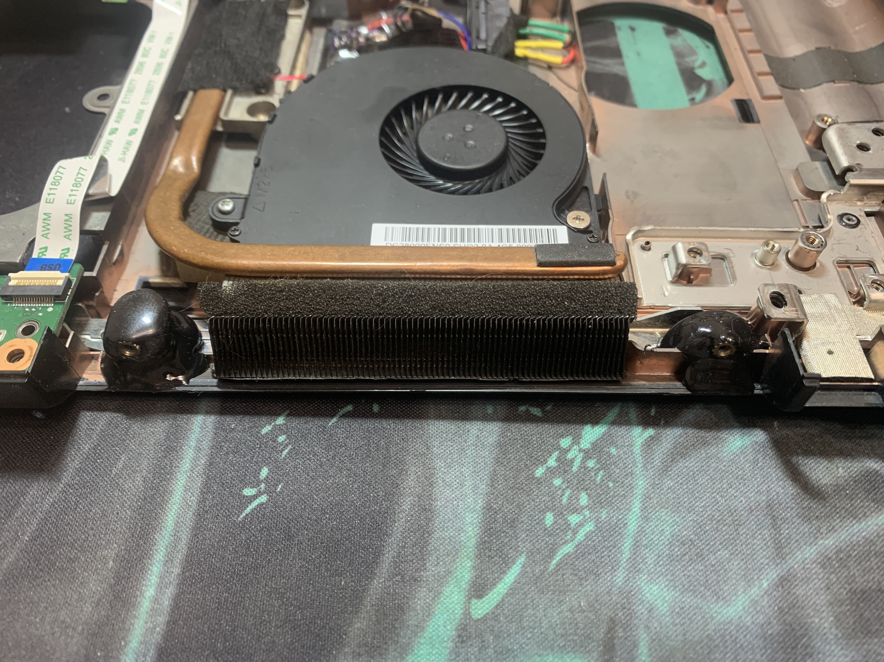

Доработка охлаждения и второй кулер (вентилятор) вместо дисковода.
Всех приветствую! Являюсь счастливым обладателем ноутбука Acer Aspire 8951G. Ни для кого не секрет о проблеме перегрева этой модели, особенно микросхемы чипсета, у которой нет активного охлаждения (сильно заметно нагрев в районе тачпада, даже в простое). Так же охлаждение процессора не очень справляется при нагрузках. Поэтому было решено устранить эти недостатки.
Прикупив тонкие термотрубки, медные пластины разной толщины и термоклей - соединил контур охлаждения от чипсета к основному охлаждению. Естественно, под каждой термотрубкой есть термопаста и всё расположено так, чтобы была возможность снять радиатор для обслуживания. Также были добавлены термотрубка и медная пластина для дальнейших доработок. (Родной радиатор процессора был немного доработан напильником для прокладки термотрубок в сторону дисковода).

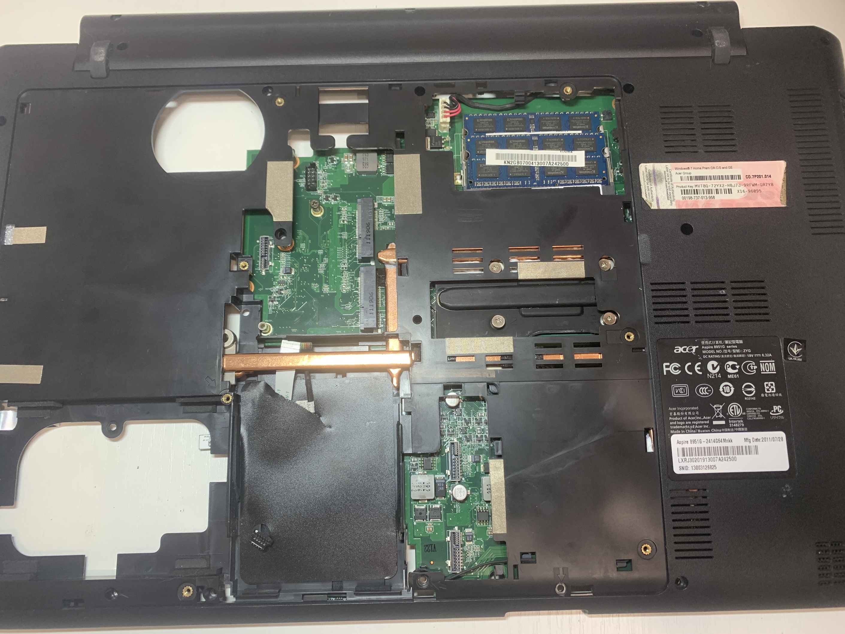

Также была доработана нижняя часть корпуса для прокладки длинной термотрубки от основной системы охлаждения к новой. которую расположим на месте дисковода.
На термотрубке видны термопаста и жидкая термопрокладка. Это места примыкания к системе охлаждения на плате.
Вид сзади. На фото можно увидеть небольшую вертикальную термотрубку которая замыкает охлаждение с процессора. Она съемная, чтобы можно было снять материнскую плату. (В местах стыковки естественно термопаста).

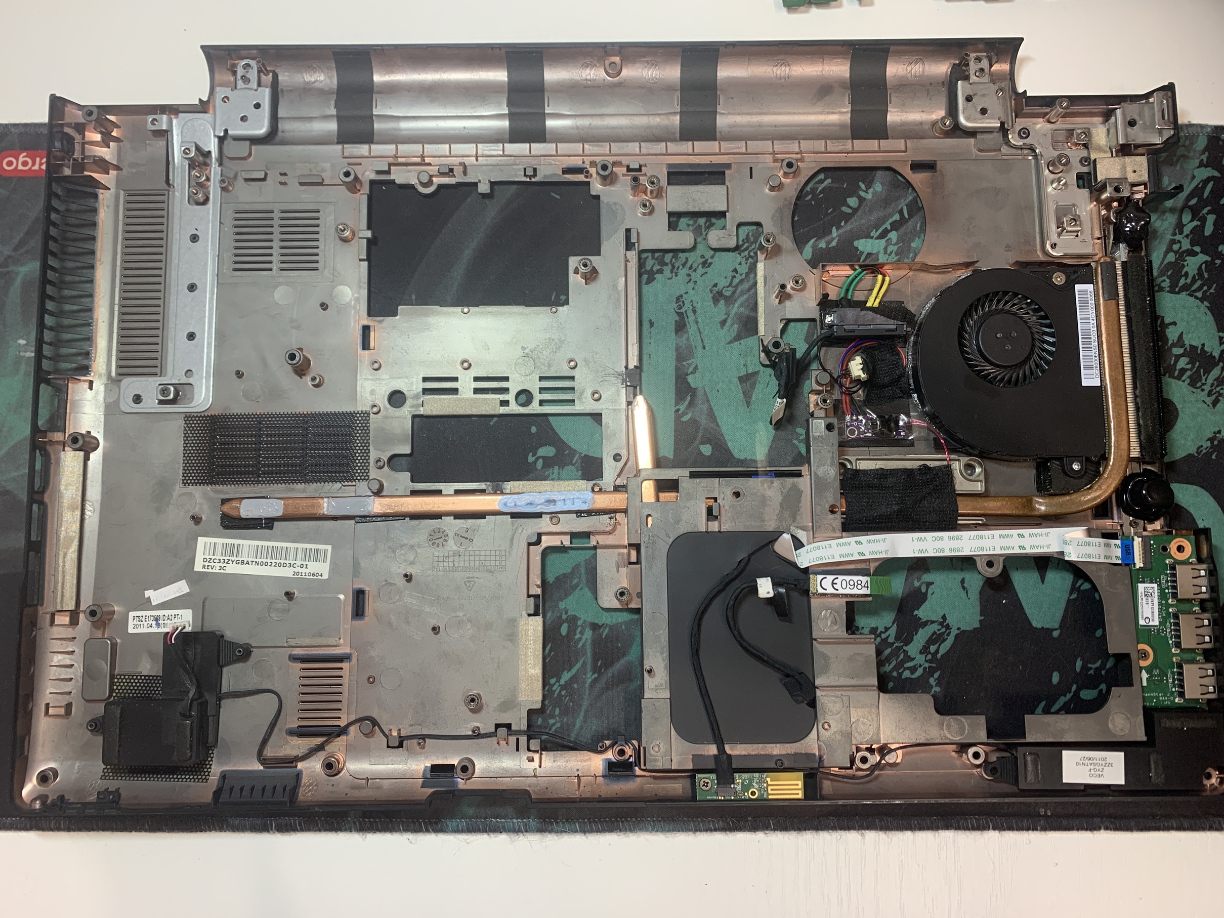

На месте дисковода был установлен радиатор от какого-то самсунга (идеально подошел по размеру и высоте) а под ним длинная термотрубка которая идет от процессора.

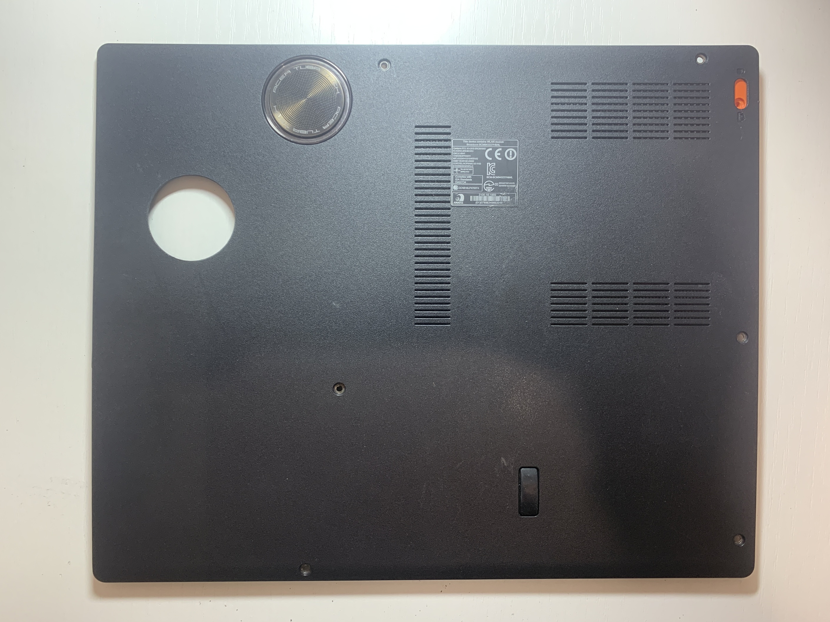

Коронкой было сделано отверстие под забор воздуха для будущего второго вентилятора.
Созданы крепления под вентилятор.

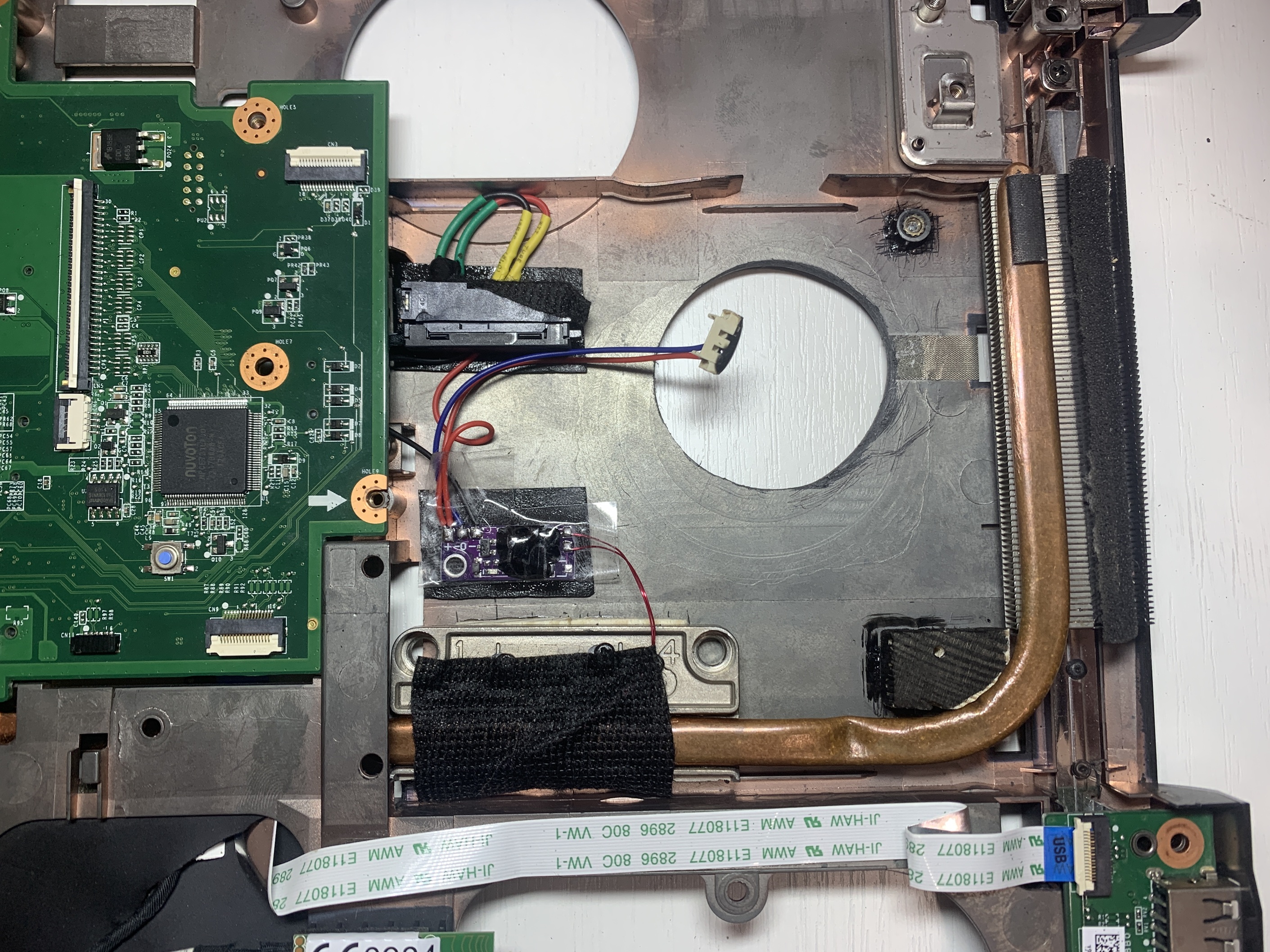

Подведено питания под вентилятор (взял от питания дисковода, через стандартный шлейф, но выпаяв разъем с самого дисковода). Распиновка стандартная, есть в инете, нужны только +5V и земля.

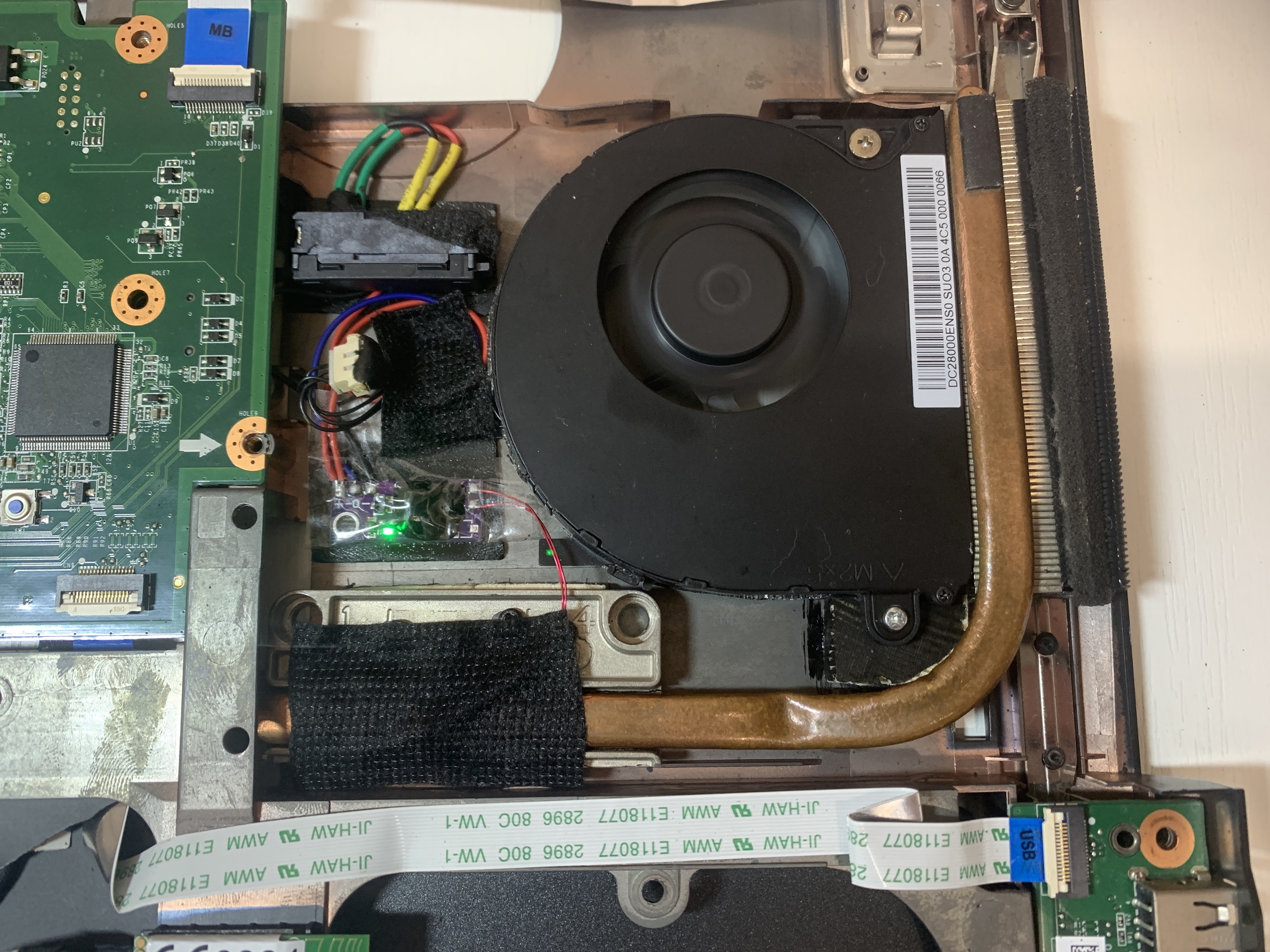

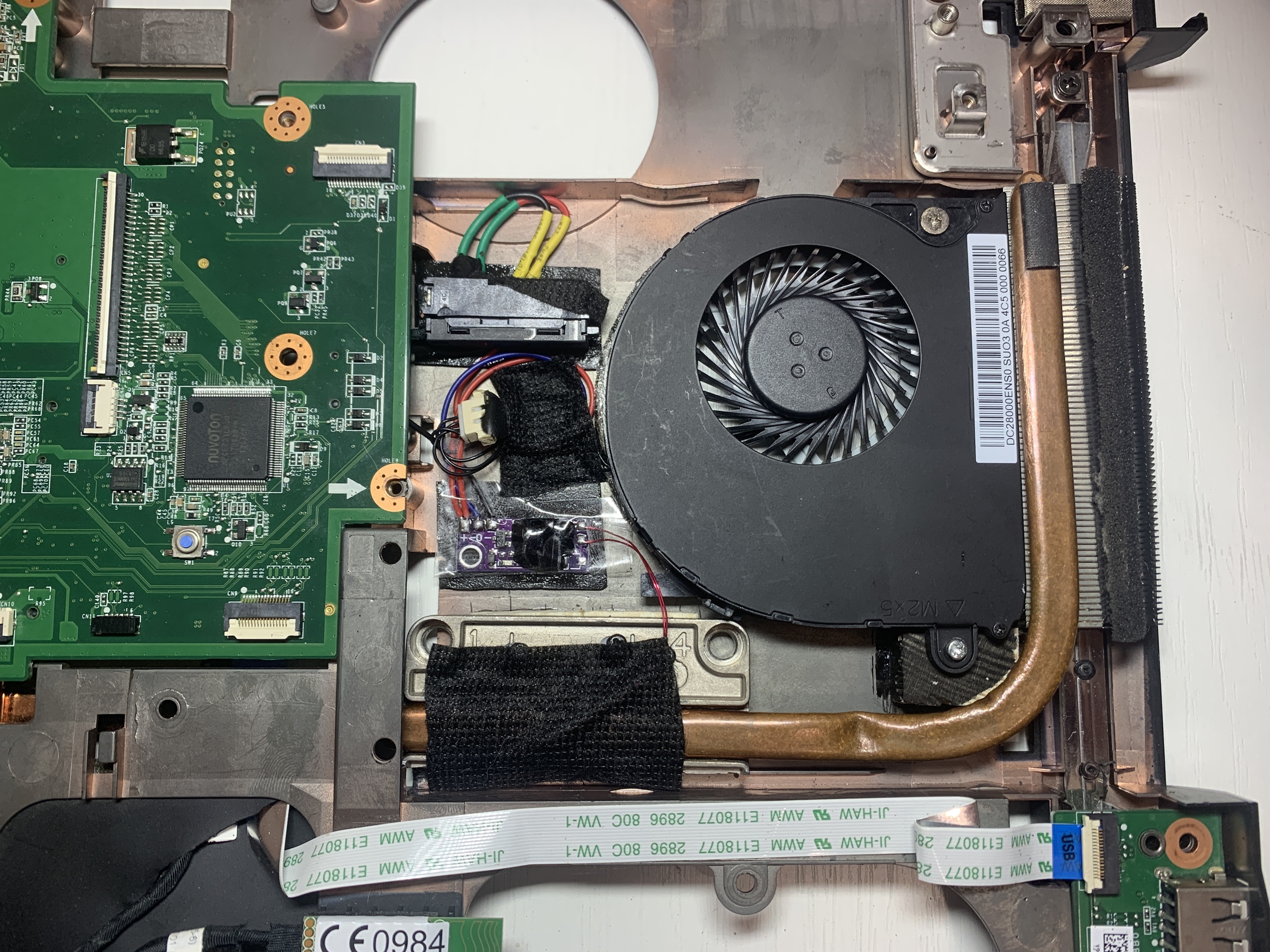

Для автоматической регулировки скорости работы второго вентилятора на алиэкспресс была куплена плата управления скоростью вентилятора на 5V с датчиком температуры.
Датчик приклеен к термотрубке под черной тканевой липкой лентой.
Чтобы вентилятор не забирал теплый воздух с корпуса было вырезано уплотнение.
Собственно сам вентилятор. Взял от какого-то леново. Идеально подошел по размеру и высоте. Для подключения вентилятора используется только контакты + и -.
Как видно на фото при работе ноутбука длинная термотрубка передает тепло после чего датчик платы управления вентилятором улавливает повышение температуры и запускает работу вентилятора. Чем выше температура тем выше скорость работы. После падения температуры плата отключает питание, при повышении снова включает.
Тут стоит сказать, что был вариант просто подключить второй вентилятор к разъему родного. Но дорожки на материнской плате рассчитаны инженерами под нужные нагрузки. И не факт, что дорожка питания родного вентилятора не выгорела бы от такой силы тока. Поэтому был выбран безопасный вариант с отдельной платкой.

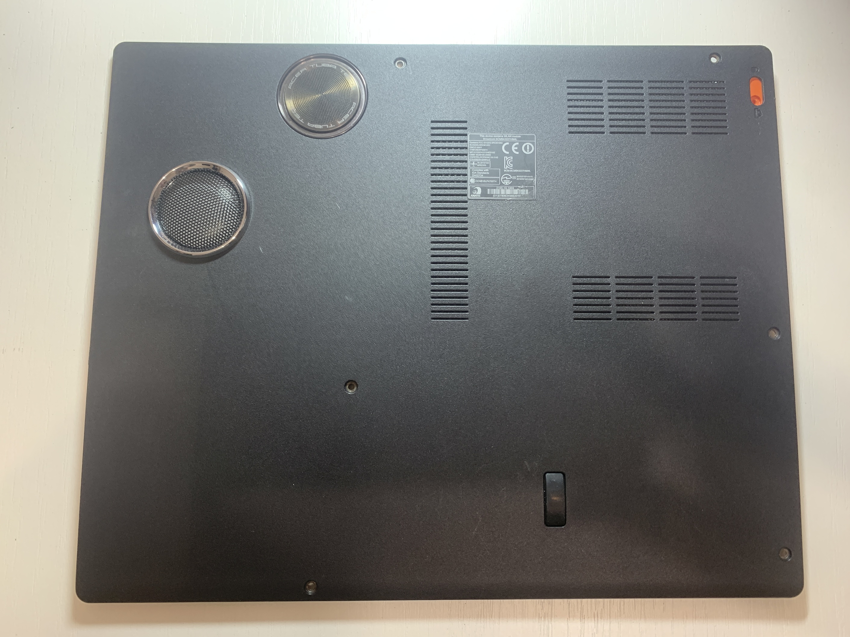

Для забора воздуха вторым вентилятором, коронкой было сделано еще отверстие в сервисной крышке. В отверстие была установлена сеточка от динамика (куплена на алиэкспресс).
Для выхода воздуха была взята заглушка дисковода. Сделаны крепления из термоклея с резьбой под винты.
В заглушке сделаны отверстия под винты и отверстия для выхода воздуха.
Не очень эстетично, но на первое время сойдет. Возможно в будущем на 3д принтере создам более красивый вариант заглушки с решеткой вентиляции.
Не вклеивал заглушку, так как потом не вкрутить три маленьких винта в топкейс. Поэтому она должна быть съемной.
В итоге мы имеем замкнутый контур охлаждения от видеокарты, через чипсет и процессор.

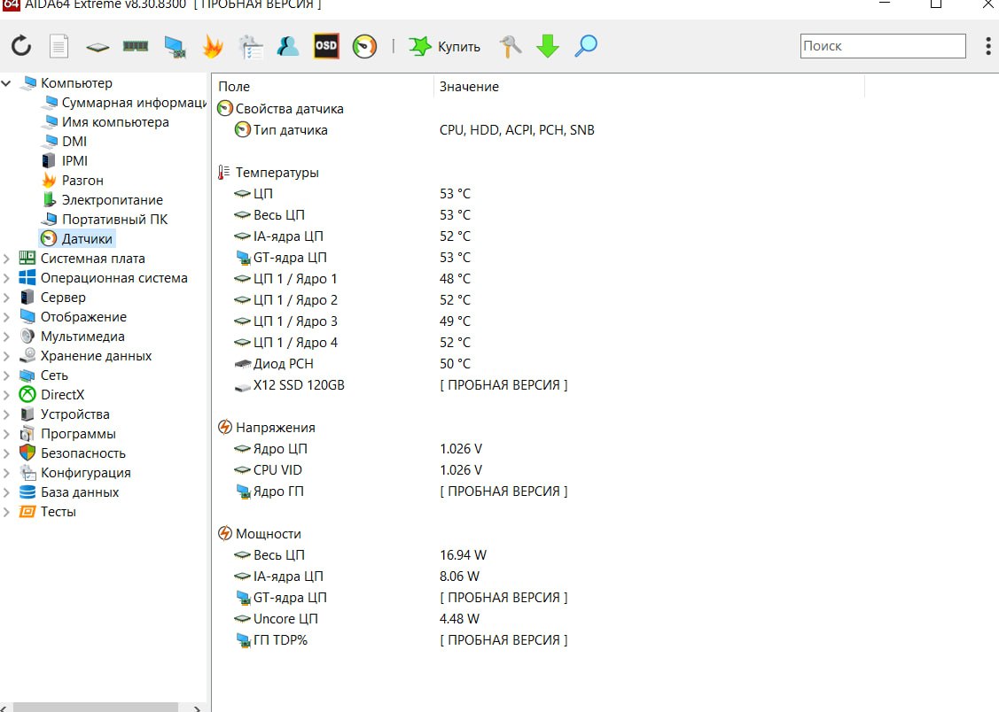

Естественно нужны цифры. На скрине температуры под нагрузкой. На чипсете и процессоре имеем 50 градусов. До всех проделанных манипуляций было 60+ градусов.
То есть мы имеет -10 градусов при нагрузке. За температуры во время простоя даже говорить не нужно)

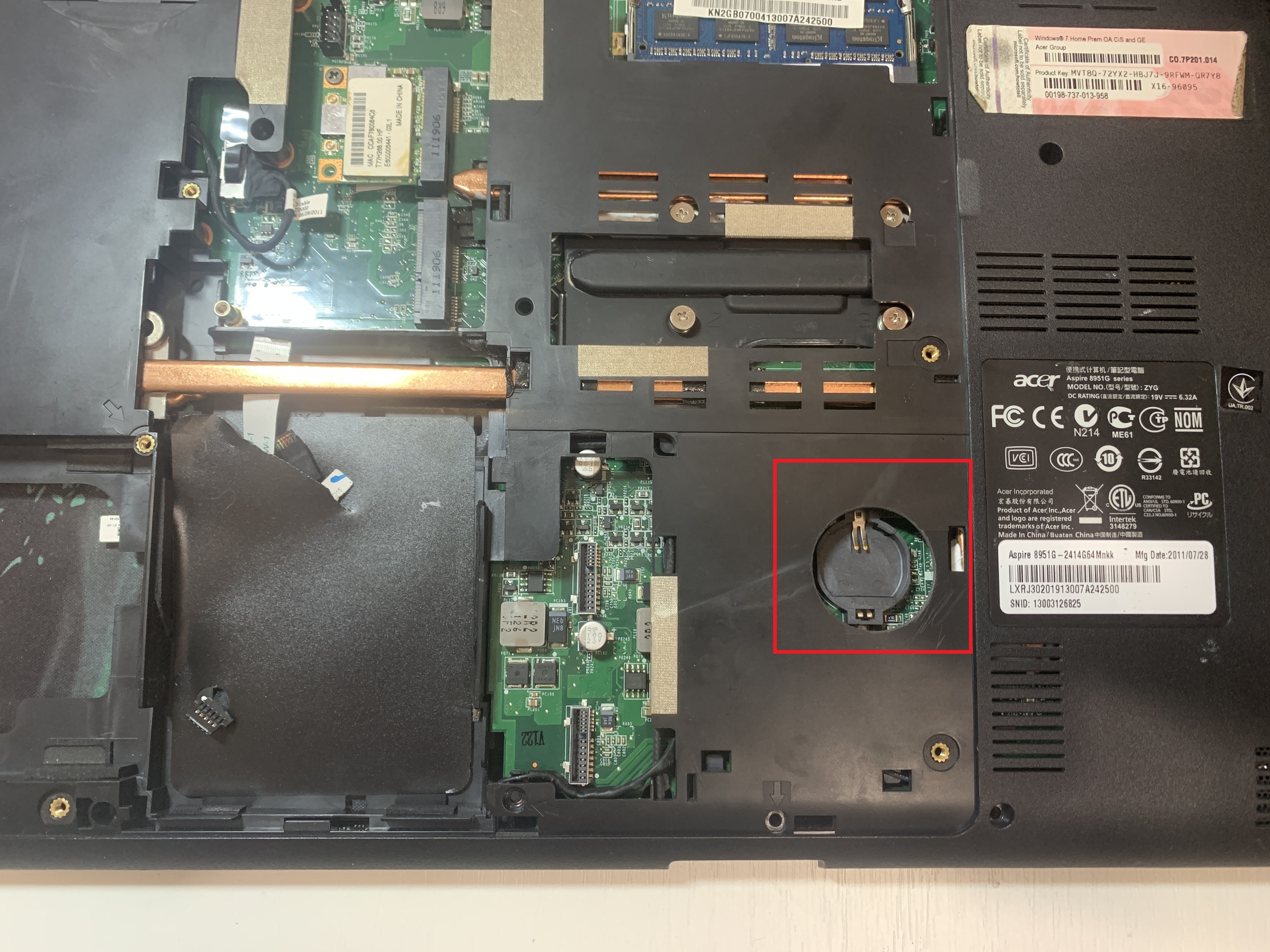

Еще хочу поделиться доработкой корпуса, а именно прорезанного отверстия для быстрого сброса или замены батарейки CMOS. Так как ранее для этого нужно было разбирать весь ноутбук.
(Батарейку снимал потому что много времени примерял термотрубки, естественно касаясь платы и чтобы не замкнуть ничего, батарейку снял на время экспериментов).

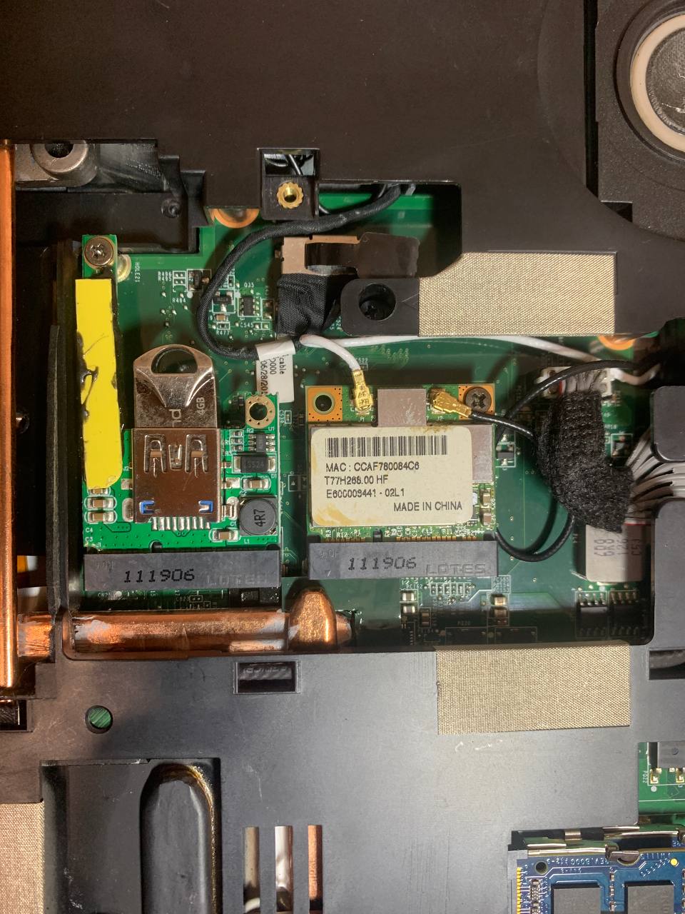

Видел ранее обсуждали возможность установки такого адаптера в разъем PCI-E.
Mini PCI-E to USB 3.0 Converter
В общем купил проверить. Как итог полностью работает, втыкал мышку, флешку.

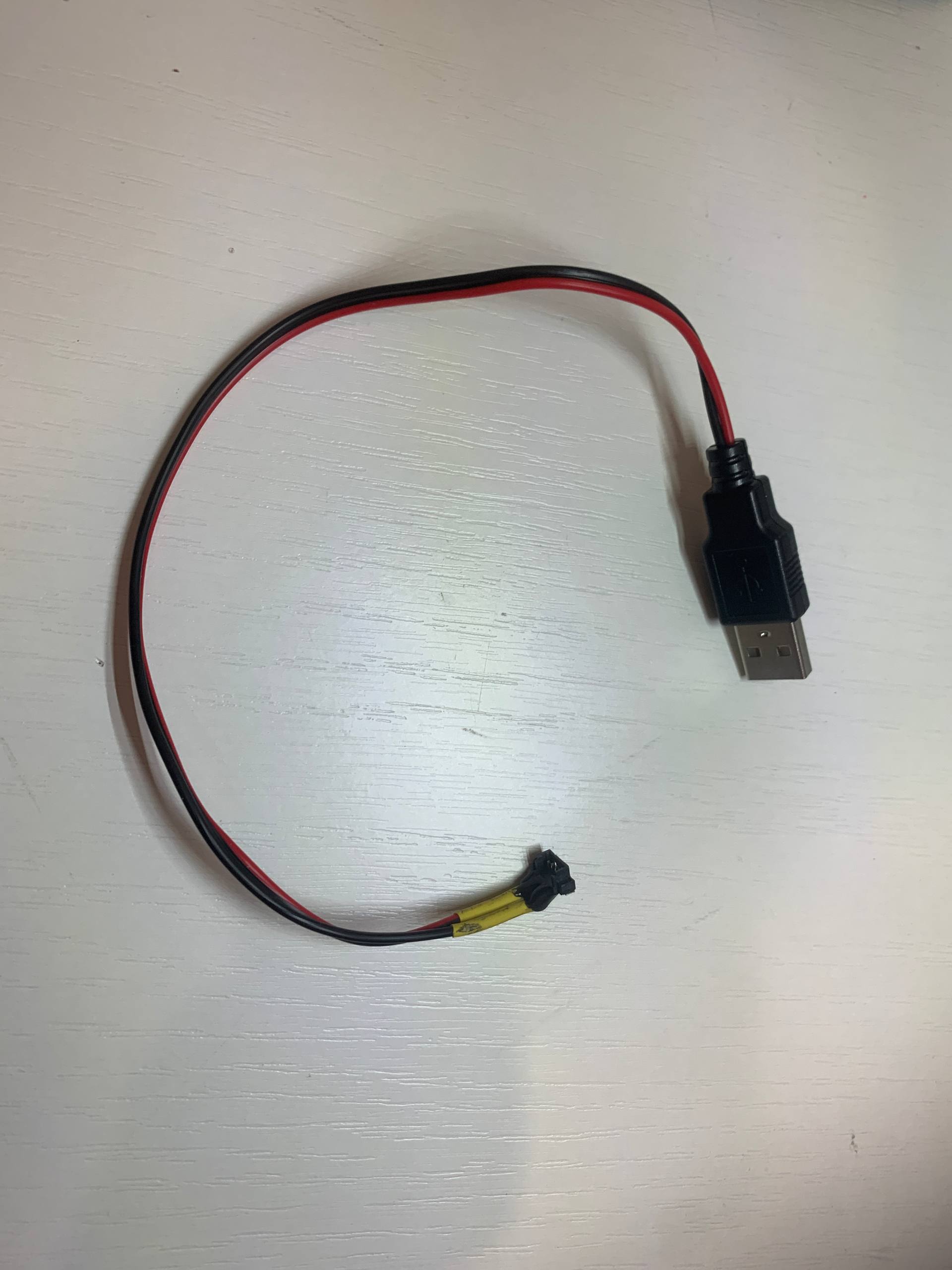

Хочу поставить точку в вопросе низкой скорости вращения вентилятора в модели Acer Aspire Ethos 8951G.
Многие владельцы указывают, что вентилятор как будто "задушен" производителем и не выдает хорошей скорости вращения, из-за чего ноутбук перегревается.
Пробовал модифицированный биос где доступна настройка работы кулера, разницы по сути нет.
Решил провести эксперимент и запитать кулер от отдельного источника питания.
Спаял такой переходник, на одном конце разъем под вентилятор, на другом USB.
Отсоединил коннектор вентилятора от материнской платы, подключил к своему переходнику и вывел из ноутбука проводок. А дальше через регулятор напряжения к источнику питания 5 вольт.
Ноутбук собрал и начал тестировать. Подал питание на вентилятор и ДА! Он может вращаться в три раза быстрее чем разрешил производитель. Но меня интересовали температуры...
Каково было моё удивление, что температуры по сути то и не изменились. Даже пары градусов не снизилось на процессоре. При этом вентилятор работал на полной скорости которая почти в три раза выше заводской.
Из этого можно сделать вывод, что проблема плохого охлаждения не в низкой скорости вентилятора, а в низкой теплопередаче термотрубки. Нет смысла повышать скорость вентилятора - ему не будет что охлаждать, так как от процессора тепло не передается в таком объеме. Если была бы термотрубка большего размера или было больше их количество, то повышать скорость имело бы смысл.
В заключение можно сказать, что производитель всё рассчитал и подарил нам тихую систему охлаждения которая охлаждает так как может.

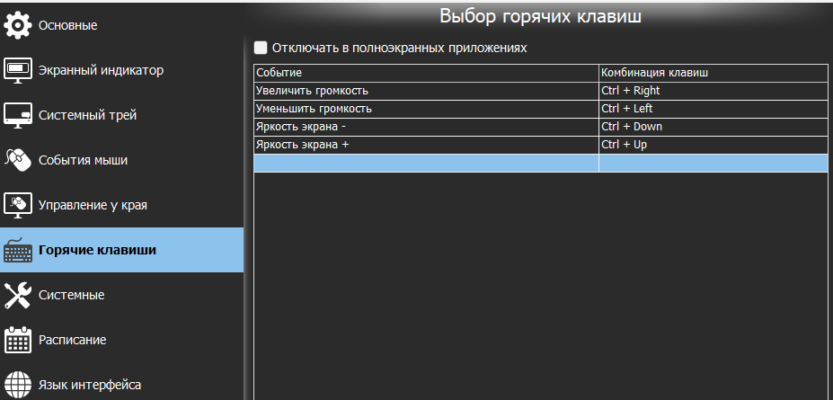

Не знаю как всех, но меня бесила неудобная регулировка громкости и яркости в модели Acer Aspire Ethos 8951G (и моделях с такой же клавиатурой).
А именно, что одной рукой это сделать невозможно. Нашел способ переназначить клавиши в программе volume2.
Назначил на Правый Ctrl + стрелки. Удобно регулировать одной рукой.

Парни, кто апгрейдил свой Асер и хочет железо из своего Acer раздербанить и задействовать, нашел на Али интереснейший вариант на DDR3L памяти (стандартно 1,5В, тут надо низковольтная (универсальная) это только тем кто апгрейдил чипы подойдет).
Вообщем железу можно дать вторую жизнь. Проц достаточно шустрый, 4к видео все дела + можно сзади за моник повесить будет моноблок. Включать сетевым фильтром кнопкой :)
Topton Мини-ПК для NAS, сервера, Firewalll i5 8250U вариант Big DD3L No ram,no storage дешевле $300. Полностью пассивный, достаете Pci-e express wifi (или новый ставите), память, SSD - и все туда. Артикул 1005008836769180
-4xIntel i226-V 2.5G RJ45 LAN, 2xUSB3.0, 2xUSB2.0, 1xType-C, 1xRJ45 COM консоль.
i5-8250U/Pentium 4417U модель:
-2xDDR3L 1.35V SODIMM слот для оперативной памяти без ECC, поддержка до 16 ГБ.
-Поддержка двух типов накопителей: 1xM.2 2280 NVMe/PCIe3.0x2 SSD + 1x2.5'' SATA3.0 7мм SSD/HDD.
-Поддержка 1xHDMI, 1xDP, 1xType-C, 2x4K видеовыхода.
-1x слот M.2 2230 (на задней панели материнской платы) поддерживает модуль WiFi <<== вроде не должен подойти либо LAN либо че нить за 15-20 баксов возьмите.
-Поддержка AES-NI, ESXI, PVE, Watchdog, автоматического включения (с помощью перемещения перемычки), RTC, PXE-загрузки, Wake-on-LAN и т.д.
Безвентиляторная система оснащена прочным корпусом из алюминиевого сплава, который выполняет функцию радиатора. Для материнской платы предусмотрены два варианта корпусов на выбор: большой корпус с более острыми и увеличенными по площади ребрами обеспечивает лучшую производительность охлаждения, а компактный корпус отличается меньшим весом, что делает его удобным для переноски.Оба устройства работают бесшумно. В комплекте также поставляется внутренний вентилятор 8010, который можно установить самостоятельно, если вас все еще беспокоит вопрос о нагреве.
Список комплектации
1x Мини-ПК
1xАдаптер питания
1xКабель питания(Вилка EU/US/UK/AU в зависимости от страны покупателя)
1xКабель SATA
1x пакет с винтами
1x8010 вентилятор (подарок)
А по 2,5G LAN можно воткнуть в NAS Или Keentic (Netcraze), или в этот комп воткнуть в type-c Диск и сделать сетевым. Вообщем старые Асеры еще поживут, их даже после смерти через 15 лет разберут и заставят пахать дальше ))
А если упарываться до конца можно ноут наш юзать как монитор. Купите wiistar Карта видеозахвата USB3.0 HDMI 1080P за 15 баксов, оставьте планку 4Gb в Асере и загрузите лайв линукс легкий в RAM с дешманской MicroSD карточки, включите там видеозахват так и оставьте. Будет монитором с динамиками :) Можно даже в кулер че та сунуть чтобы не выл, нагрузки особой нет не должен помереть :) пусть тротлит ) клава и мышка внешние в новый комп бесшумный. Хотя за 30 баксов уже мониторы начинают продавать )
Сообщение отредактировал Alex_Kzz - 3 октября 2026 09:18
