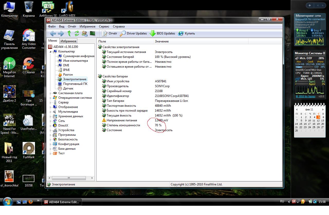

Присоединюсь. та же проблема, только изношенность 82%
Батареи хватает на 7 -10 минут работы.
Можно восстановить без разбирания самой батареи?
