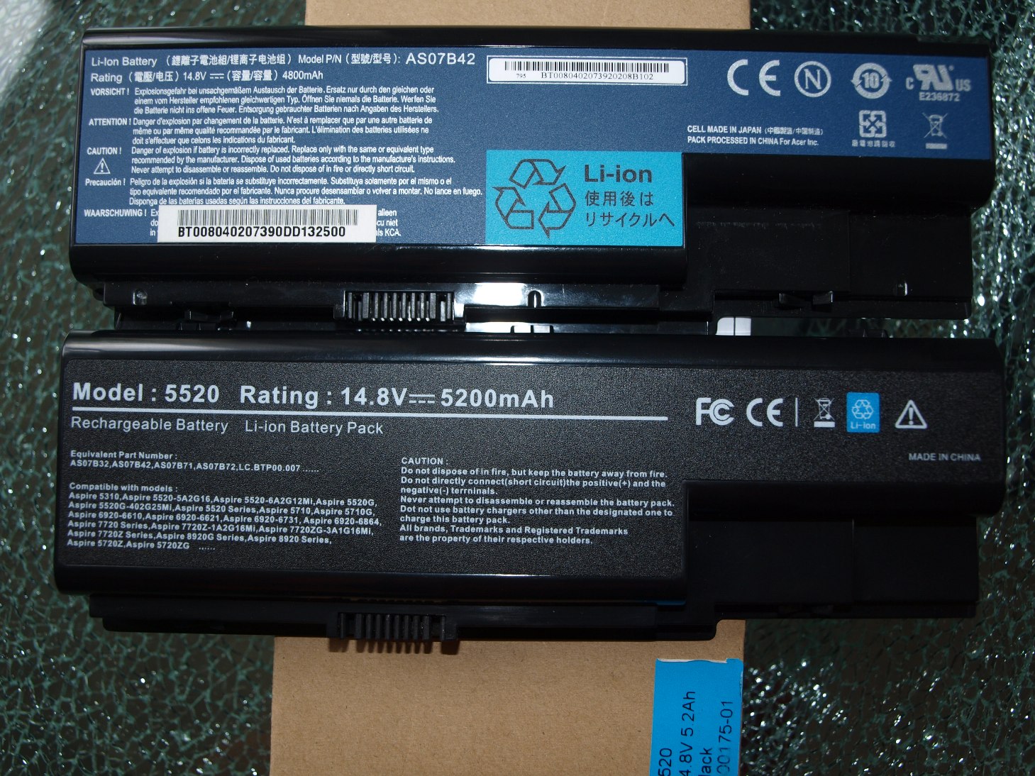

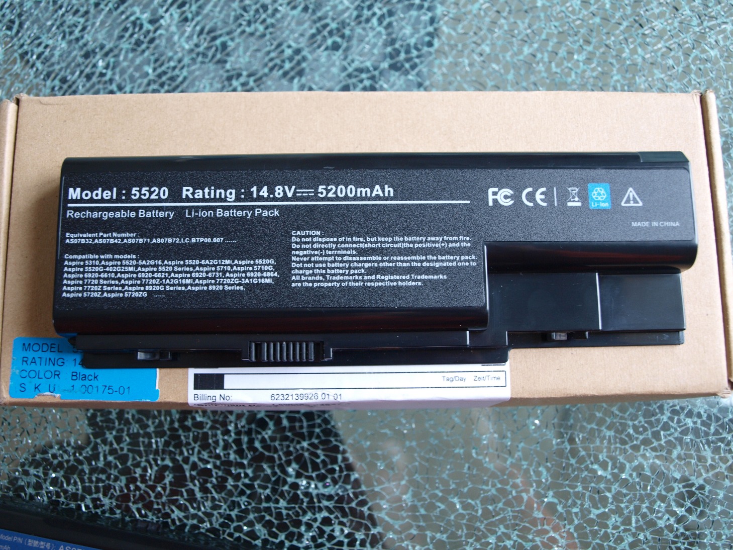

Значится как и говорилось раньше, была приобретена с Амазона китайская батарейка повышенной ёмкости для моего ноута(в подписи) за 40 европейских рублей(фоты прилагаются, китайка с черной наклейкой) :)
