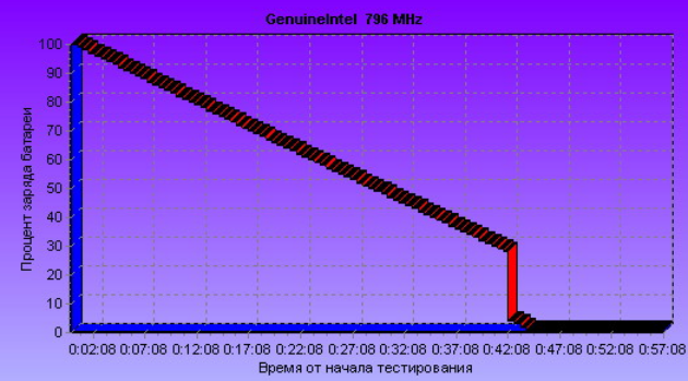

Цитата: -fis-
но есть сотни примеров.
Все эти примеры превратились в пшик. Ни на одном новом ноутбуке с предустановленной Windows 7 проблемы "семерка - убийца батарей" не возникало. Все случаи касались старых ноутбуков на которые 7 была установлена "со стороны". 7 отказывается работать с батареей, имеющей износ больше 40% и по прошествии времени все таки остается признать, что M$ права - дело не в 7, а в изношенных батареях.
Ваш же случай никаким боком к этой, потерявшей актуальность, проблеме отношения не имеет! У вас
Цитата: -fis-
появилась та же проблема с резким разрядом аккумулятора.
, а не отказ 7 работать с аккумулятором. На первой странице всё написано - калибровка и тест. График вам наглядно покажет какие проблемы у батареи. Скорее всего вы увидите что то типа этого . Если картинка такая, то у вас сдох один из элементов. И не надо наводить тень на плетень, пытаясь "привязать" свой случай к проблеме "семерка - убийца батарей". Это не ваш случай.
