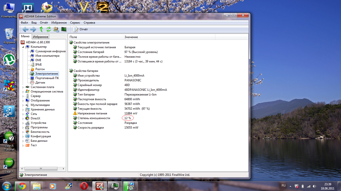

Позавчера приобрёл 3830TG, пользовался полтора дня) Aida 64 показывает износ аккумулятора в 12% ... что-то совсем беда получается)))
Или возможно дело в том, что батарея ещё не откалибрована ?

yuroker
22 августа 2011 15:16
#3136
По поводу износа аккумулятора на TimelineX 3830tg, через 2 дня после покупки aida64 показывала 12% износа.
В субботу утром после проведённой калибровки износ стал 19%, а в данный момент составляет 17%.
Модель батареи: "Идентификатор 4BDPANASONIC Li_Ion_4000mA"
Модель ноутбука: TimelineX 3830TG
