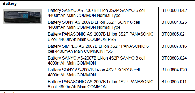

yuri_st
4 декабря 2011 23:28
#3575
Здравствуйте.
не нашел темы про батареи,потому пишу здесь.
ноутбук acer aspire 6930z
отсутсвует батарея.
вопрос: подскажите название батареи необходимой для данной модели,чтобы конкретно знать какая нужна.
на странице: http://www.2dehands.be/computer-game-consoles/computer-onderdelen/voedingen/batt
erie-acer-as07b31-14-8v-107351349.html?qq=aspire+6930&pcpl=&pc_id=&afd=
попалась батарея,однако, как там говорится, она на 14 вольт и не родная.
а беглый поиск гугла говорит,что нужно на 11 вольт.
спасибо.
Замечание: данное сообщение было перемещено из темы Acer Aspire 5930 и 5930G. Переместил: AMD FUN
5 декабря 2011 00:43
#3576
Ну может быть потому что беглый. Сервис мануал говорит, что и 14,8B (это все батареи собранные по схеме 4S2P - Правильная эксплуатация аккумуляторных батарей [43] - Конференция iXBT.com) подходят

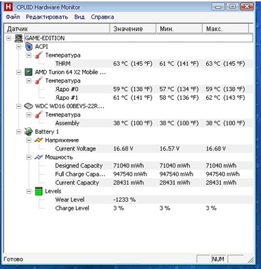

Ai_Alex
6 декабря 2011 18:34
#3579
Ноутбук Acer Aspire 5110 проблемам ноутбук от батарее работает 5 минут и при 3 % переходит в сон, но отключив все действия он еще час!! работает при индикаторе 0% , износ батареи был 0, после калибровке в безопасном режиме стала такая картина с износом батареи. наверно полетел контроллер. можно ли вылечить какими небуть программами или сразу в ремонт нести?
mial2232
6 декабря 2011 21:20
#3580
Сообщений: 44
Да я думаю если бы у тебя контролер накрылся бы то он бы не заряжал бы батарейку и не включал бы ноутбук. Глянь все данные через прогу эверест она тебе точно покажет всё о батарейки что у неё и как она
И ещё я когда через безопасный режим калибровку делал она не сразу сделала калибровку а только с третьего раза так что попробуй ещё раз
