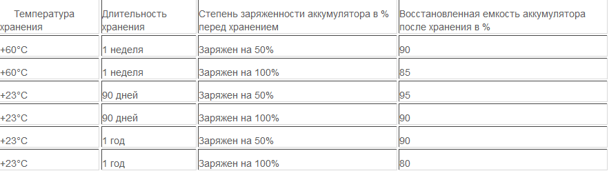

Не только у Lenovo, причем потом люди мучаются как вернуть 100%. На практике это зачастую оказывается непросто. Вам то эта приблуда зачем? Толку от нее немного. Даже если хранить аккум при 50% заряда разница со 100% невелика

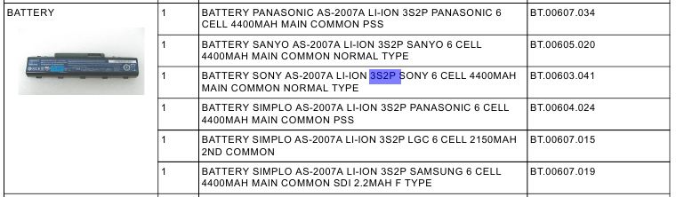

Ребят, замерьте пожалуйста размеры АКБ на ноуте. Заказала аккумулятор, а он пришел и кажется мне таким маааленьким. А домой смогу попасть, чтобы проверить только в начале февраля. Нужны данные, чтобы решить - организовывать возврат или быть уверенной, что всё будет хорошо, всё в пределах нормы.

Батарея была AS07A41. Заказала эту. В "Спецификации" сказано, что батарея совместима с моей. Однако немного напрягает, что на самой батарее написано "Replace Aspire 4710G, 4310, 4520, 4920G, 4710Z" - т.е. все модели - четырнадцатидюймовки (по размеру). А мой ноут - с пятнашкой. Может ли такое быть - одинаковые АКБ для разного размера ноутов?=)
Замечание: данное сообщение было перемещено из темы Acer Aspire 5536 и 5536G. Переместил: doctornig
Сообщение отредактировал Rianta - 9 декабря 2011 20:34
Модель ноутбука: Acer Aspire 5536 > Acer Aspire 5830TG (TimelineX)
9 декабря 2011 21:03
#3594
Только то, что она 8800MAh держит - развод.
Можете погуглить по аккумуляторам из Service Guide к Вашей модели ноутбука
Сравнить картинки, посмотреть с какими моделями совместимы.
Сообщение отредактировал reylby - 9 декабря 2011 21:11
