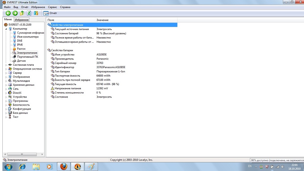

если Everest показывает вот такое, значит точно аккумулятор на свалку?
(я имею ввиду несоответствие паспортной и текущей ёмкости)

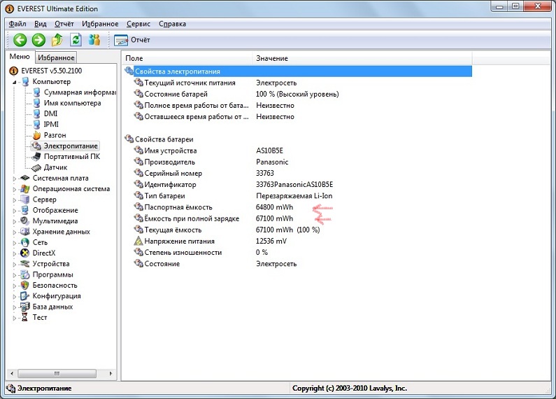

Приветствую сообщество! Приобрел (вернее получил на замену, но это отдельная история) 3820TG-5464G50iks. Созрел вопрос по аккуму. У меня комплектация с 6-ти ячеечным. Проблема в следующем - по сведениям Эвереста, фактическая емкость аккума превышает паспортную
При этом, если на полностью заряженном отключить зарядку и подождать разряда, не уходя ниже паспортной емкости (процентов до 98), а потом снова включить в сеть, то аккум не заряжается, а так и остается на постоянном значении.
А если разрядить ниже паспортной емкости - то заряжается снова до максимума, выше паспортной.
Уже пару раз разрядил до 5% и зарядил полностью, калибровка должна была пройти. Все бы ничего, но боюсь хронического перезаряда. Или встроенный контроллер батареи сам разберется? Почему тогда такие глюки при небольшом разряде?

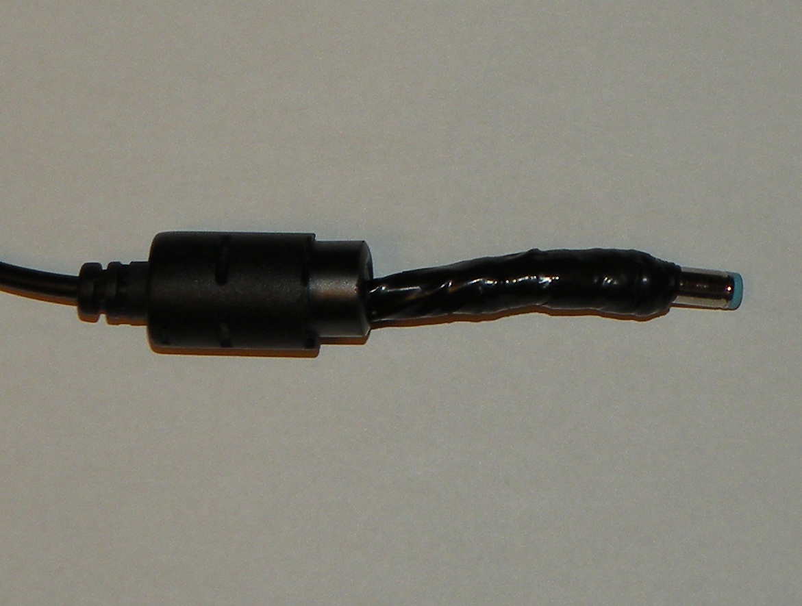

У основания штекера зарядного устройства перебит контакт. Для продолжения работы пришлось разрезать резиновую часть и соединить контакты вручную (временно). Покупать новый блок нет смысла, возможна ли замена штекера? Если да, где его можно купить?

grysh, как вариант - можно то все разобрать (штекер) и подпаять шнур от блока питания. Чтобы то все имело человеческий вид можно одеть на то все термоусадочную трубку и прогреть.
