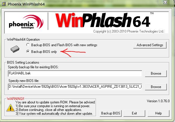

ultrasilent
26 октября 2011 19:52
#4507
Сообщений: 44
можете перед прошивкой нового, сделать бэкап старого BIOSа, ключ - /BU.
можно подробнее как сделать копию БИОСа?
Модель ноутбука: ACER ASPIRE 5920G-302G16N P\N LX.AGS0X.061 (сгорела глючная 8600M GT), ACER Aspire 1410-233G25n - акк на издыхании.
26 октября 2011 20:20
#4508
ultrasilent,
В DOS сделать только бэкап с помощью PHLASH16 не получится. Можете из Windows с помощью Universal BIOS Backup ToolKit 2.0 или WinPhlash .
Сообщение отредактировал reylby - 26 октября 2011 20:20
