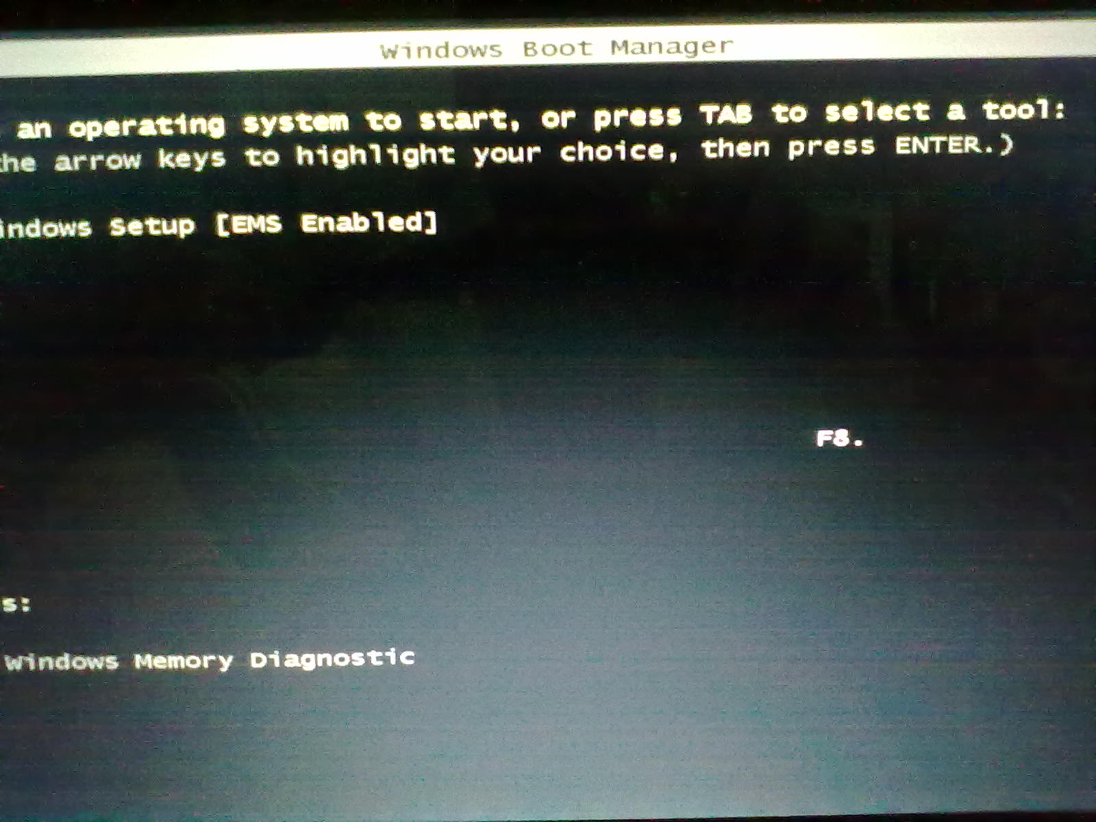

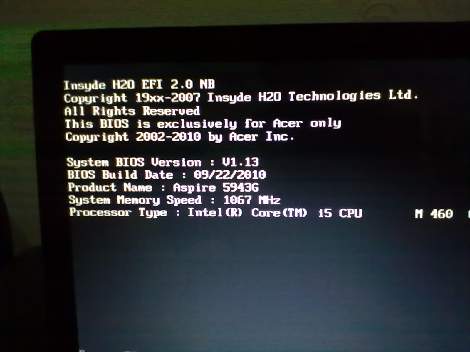

Вот, что я увидел на экране, проделав описанное выше. На флешке индикации никакой. Проверил ещё раз переименовку файла - аналогичный с Вами вариант. Батарея заряжается (горит оранжевым). Прийдётся подождать и ещё раз пробовать наверно, когда зарядится. А правильно ли я понимаю термин "корневой каталог"? Биос на флешке лежит чистым файлом, без папки.

Что именно?))) Не понимаю. Скринов не видно? Мне просто интересно, а так должно быть? В смысле, на экране последовательно меняются картинки, выводится информация об установленном биосе... Значит какая то связь с флешкой есть, но результат не радует.

Картинки видно.
Но выше речь шла о прошивке биоса в CRM, а какое отношение имеют Ваши картинки к этому действу?
