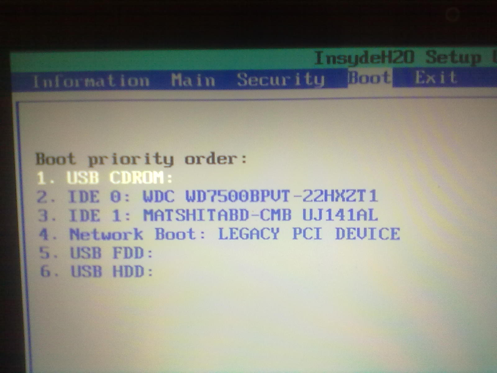

Обьясните пожалуйста чайнику, почему в этом окне настройки загрузки впереди обозначения стоят буквы USB... Ноутбук будет загружаться только с внешнеподключенного носителя что ли? Ноутбук не загружается с CD.
Сообщение отредактировал kravets1 - 4 декабря 2011 14:14
