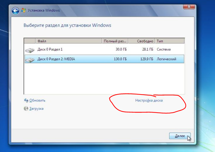

Послушайте, оставьте его в покое или просто переустановите ОС, при установке удалите все разделы и создайте системный раздел заново - там все автоматом как надо пропишется. А то с вашими навыками вы год здесь сидеть будете.
Stracat
16 октября 2010 22:05
#934
да я тоже так думаю, только, как при установке удалите все разделы и создайте системный раздел заново??? я не знаю как, объясни, пожалуйста...

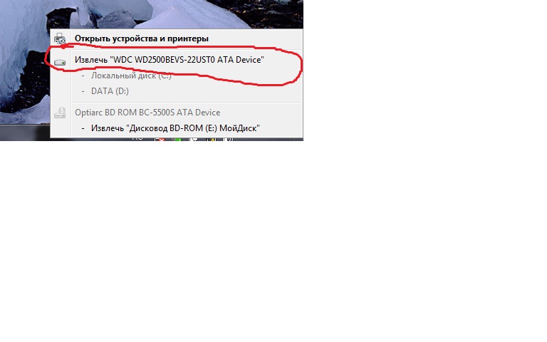

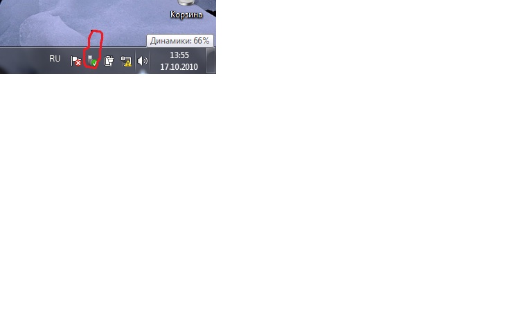

только теперь такая проблема, если вставлен диск в привод то в трее висит зачек флешки
Сообщение отредактировал Stracat - 17 октября 2010 15:35
