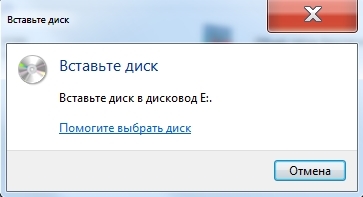

FuzzyL, спасибо за помощь. Вот детали.
У меня моноблок и привод с щелевой загрузкой
При вставлении диска, сам диск крутит, и пытается разогнать, но будто бы это не получается
Звук будто он тужится тужится и никак.
После обращения к CD через проводник вот такое пародоксальное сообщение и диск "выплёвывается
Вот что у меня в реестре -- я удалил UpperFilter и второй как было написано на форуме ( это с Майкрософта вобщем инфа, и там её видел)
Вот что в свойствах CD DVD и диспетчере оборудования.
