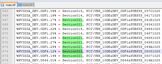

Я это видел и делал, не знаю может что-то не так делаю.Пробовал модифицировать и мобильный драйвер и настольный. Результат один - синий экран. Готовый nv4_disp.inf тоже скачивал и заменял - результат тот же. Винда чистая - не сборка. В общем не знаю что делать, видимо обратно семёрку ставить нужно..

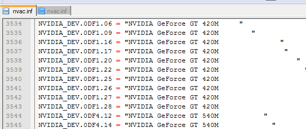

Не нашёл я в скачаных мобильных драйверах описания в nvac.inf для 435M (хотя его поддержка заявлена и она есть, но не на Acere), я вбил просто вместо 425M свой 540M. Может в этом проблема?
PS Вбил в nvac.inf описание для 435M вручную и исправил его на свой 540M. Не помогло - результат тот же - драйвер устанавливается и при перезагрузке - синий экран.
Заставь упёртого пользователя инструкции следовать, так сплошные BSOD и будут выпадать). Что хоть написано на синем экране белыми буквами-то хоть, рассмотрели?
По теме. Если коротко - не получится, пмсм, просто модифицировать драйвер для 540M под XP таким вот образом.
420M, секция в драйвере(под Win7) для которых одинакова с секцией для 540M,
в nvac.inf драйвера под XP не упоминаются.
Поэтому, пмсм, какая-то разница есть, даже между разными 420M.

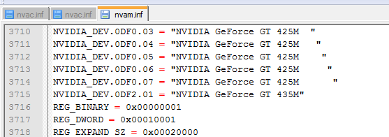

Можете попробовать изменить 435M на свою модель в nvam.inf(для ASUS), там 435M есть.
Хуже не будет) У меня 9650 с модификацией именно в nvam.inf работала в моём 5920G нормально.
Но вряд ли заработает) Это ж не то же самое, что адаптировать драйвер видеокарты под другую модель ноутбука, с этой же моделью видеокарты.
