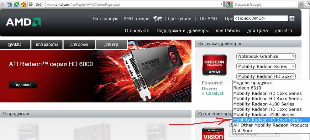

Помогите пожалуйста найти новые драйвера на карточку ATI Mobility Radeon HD 2600, для ноутбука Toshiba Satellite A200. Спасибо.

26 февраля 2011 13:56
#5438
Kedr625,
Kedr625
26 февраля 2011 14:05
#5439
Сообщений: 22
В результатах даются ссылки на сайты производителей. Но там драйвера 4- летней давности.
26 февраля 2011 14:19
#5440
Kedr625,
Так и пишите, "мне для XP нужно".
Последний мобильный Catalist для ХР - 10.7.
