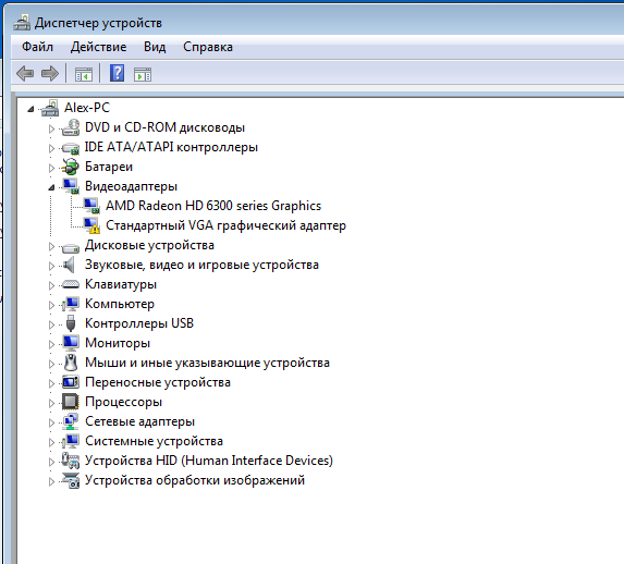

Win7Максимальнаяx64 (v 6.1.7601.17514) - вроде скатана с официалки и стояла у меня до ноута. Но это не одна винда которую я ставил. Еще две пробывал:
- сборка на флешке Win7x32
- cборка Win7 Black
Версии двух последних я не помню.
Драйвера ставил те, которые шли с ноутом. Качал с официальных сайтов. Вот Скрины:
21 августа 2011 12:12
#6365
Цитата: teoneo
В чем может быть проблема?
В выборе неправильного драйвера.

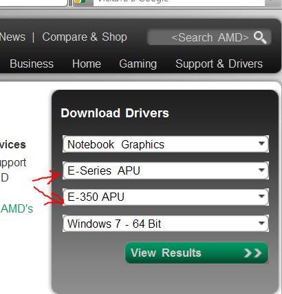

Выбираете так?
Или просто Radeon HD 6xxM Series?
Если второе - то зря.

Выбираете так?
Так качается драйвер для графического ядра процессора HD6310, он-же качается если выбирать Notebook graphics-> Radeon HD Series-> Radeon 6310.
Так скачивается только утилита, при установке пишет что-то типа: "Оборудование отсутствует".

Вот-вот. У Вас же переключаемая самоновейшая графика, видимо драйвер под стандартный Radeon HD не подходят.
Можете ещё скачать AMD Driver Autodetect, сам всё определит, скачает и установит.
Эээ, у меня при выборе APU E-350 и W7x64 переходит на
О каком драйвере для мобильной HD6310 Вы пишете? Это похоже на страницу для десктопных).

Эээ, у меня при выборе APU E-350 и W7x64 переходит на О каком драйвере для мобильной HD6310 Вы пишете? Это похоже на страницу для десктопных).
По обоим путям переход на одну и туже страницу, скачал со вкладки Individual Downloads драйвер дисплея, посмотрел контрольные суммы - идентичны). Как работает AMD Driver Autodetect сказать не могу, запустил сейчас на ноуте - пишет все драйверы новые, оно и понятно))).

teoneo
21 августа 2011 23:12
#6369
AMD Driver Autodetect скачивает мне все туже сборку драйверов которая у меня не работает.
Попробую скачать вручную, как указано выше.
Вот засада. Там теже драва :wink:
Как не крути.
Попробую Win7x32 поставить.
Кстати. Если качаю драйвера с официального сайта, то у меня они не определяют дискретную видеокарту.
Только с диска. Может в этом проблема. AMD Driver Autodetect тоже качает туже сборку драйверов V11.8.
Так и будет, сначала обязательно поставь драйвера с диска, а уж после обновляй. (сообщение #6329)

teoneo
22 августа 2011 01:06
#6372
Отключил через деспетчер устройств интегрированную видео карту HD6310, так у меня монитор потемнел, после перезагрузки дискретная заработала как стандартная VGA с разрешением 800х600.
Вот так трабел!
Забыл вставить --- :wink:
Что-то я с этими видеокартами не могу разобраться. Какая из них работает, а какая нет?
Может мне где-то настроить надо, а не драва менять...

Цитата: teoneo
Что-то я с этими видеокартами не могу разобраться. Какая из них работает, а какая нет?Может мне где-то настроить надо, а не драва менять...
Если драйвера работают корректно, то при питании от сети работает 6470, при работе от аккумулятора 6310. Можно конечно и от аккумулятора задействовать 6470, но энергопотребление соответственно выростает.

teoneo
22 августа 2011 01:53
#6374
СПС всем большое!
Проблема полностью решена.
xmax - тебе отдельное огромное СПС. Поставил драйвера сначала с диска, а потом обновил их с сайта и все заработало как часы!
Как с ноутами все сложно...)
