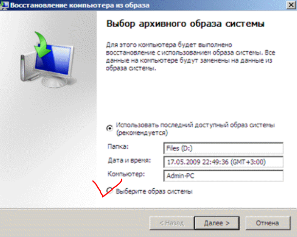

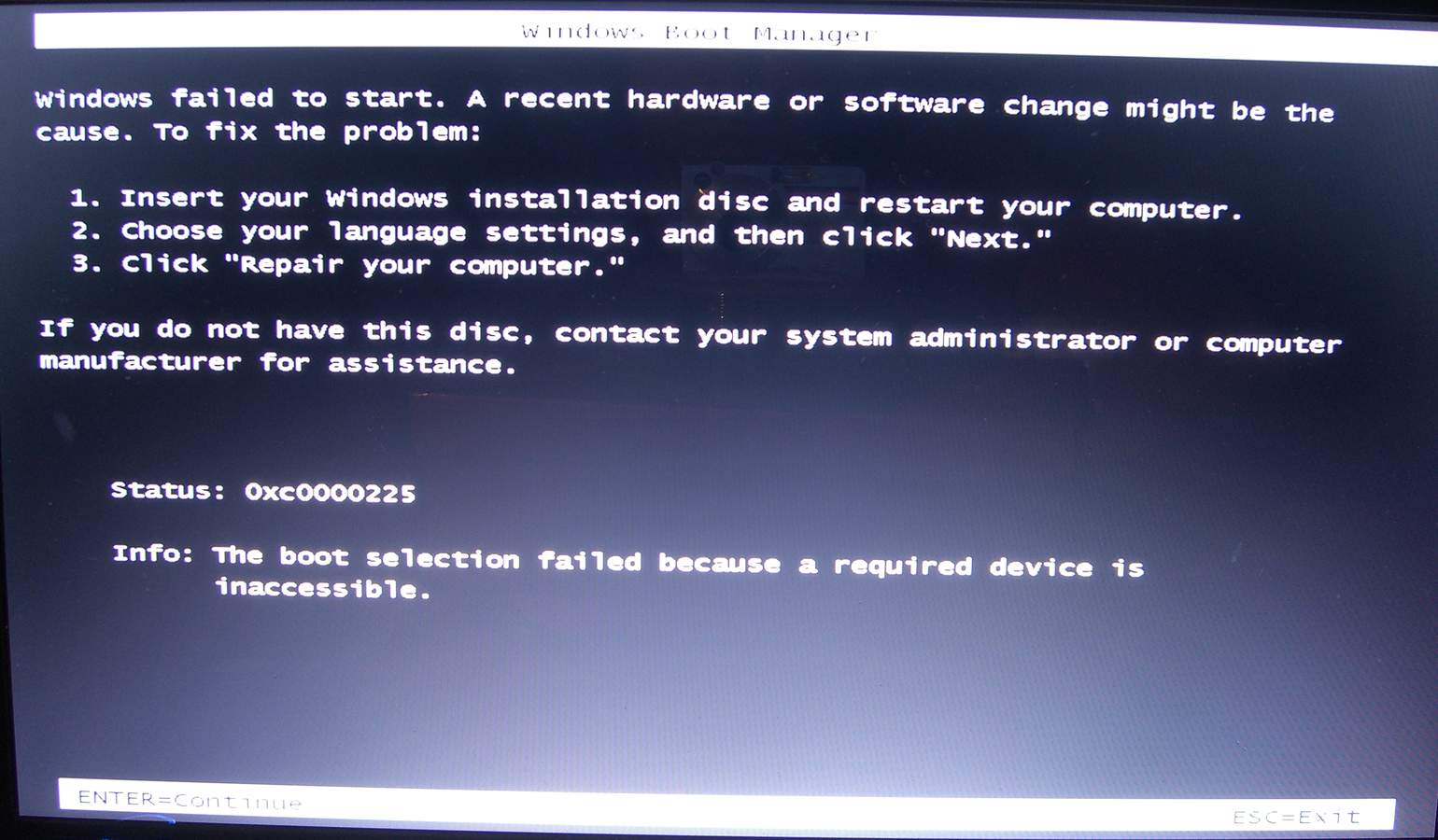

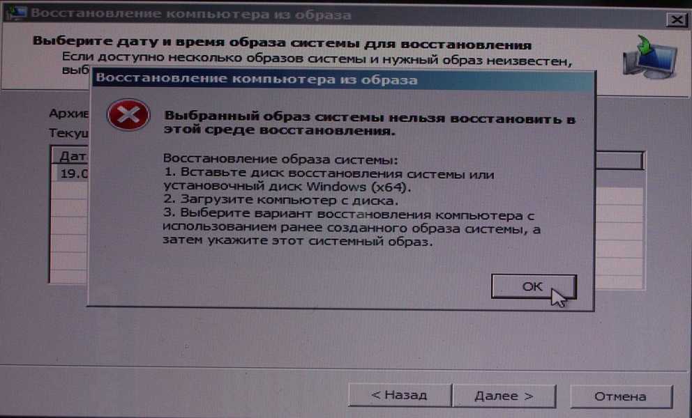

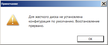

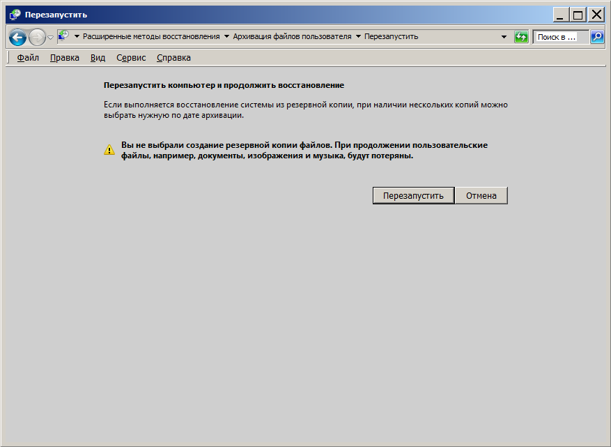

Хочу восстановить вин7 с DVD дисков образа системы. делаю как на скриншотах, при перезагрузке (с диском образа) получаю как на фотке. нажимаю интер загружается винда
образ винды рабочий. уже один раз восстанавливал покалеченную мною винду.
на винте нет скрытого раздела pqservice поэтому образ с DVD- последняя надежда.
что не так делаю. подскажите пожалуйста.

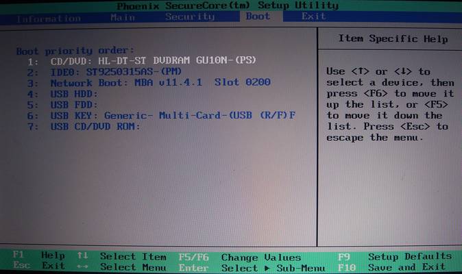

в биосе винт виден так
Сообщение отредактировал Petroffi4 - 27 декабря 2010 01:14

- наоборот, в ней нет функции сохранения образов на HDD, только на диски), то вам надо просто выставить в биосе загрузку с DVD привода и загрузиться с первого диска образа. Если вы делали образ виндовской Архивацией и восстановлением, то вам надо указать путь к образу. Хотя система восстановления сам должна найти образ, но я совсем не уверен, что она его на DVD приводе найдет. У вас такая табличка выскакивает? Я бы вообще на вашем месте загрузился бы с установочного диска, выбрал бы там пункт и восстановился бы.

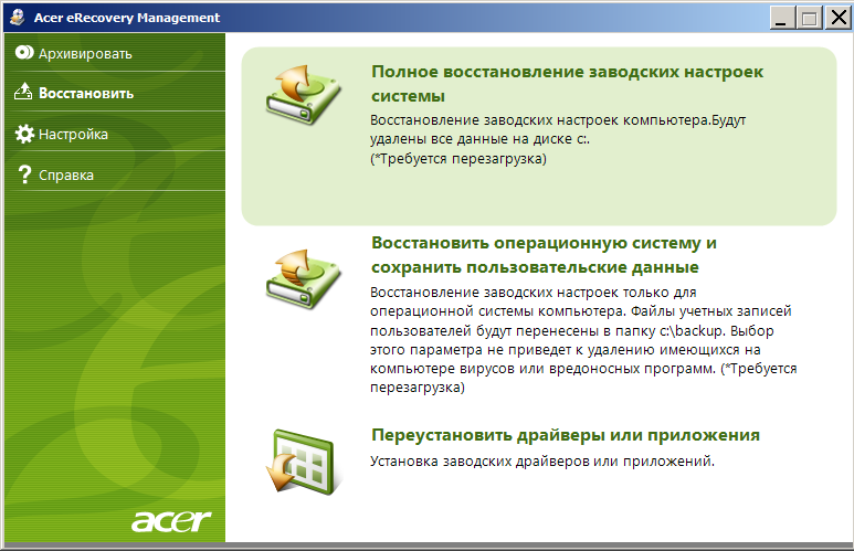

в acer recovery имею
а этот последний предложенный вами вариант требует установочный диск винд7? такого не имею (но если нужно будет скачаю). если образ был сделан при помощи acer recovery то этот способ не подойдет?
можно ли как нибудь различить образ сделанный acer recovery и образ сделанный виндой? а то прежде чем бежать нужно определиться в какую сторону...

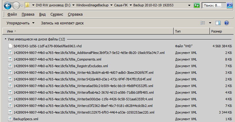

на диске такие папки и файлы

VHD вроде системный образ... качать установчный диск не обязательно, достаточно небольшой загрузочный CD/USB сделать.

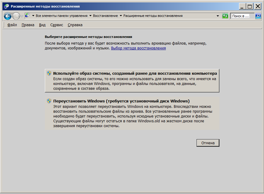

По прежнему не могу восстановить вин7 с образа на DVD

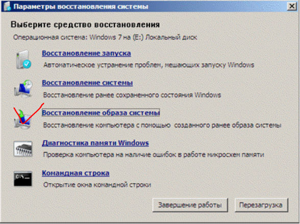

стартовал систему с установочного диска вин7 (скачал с рутрекера) потом когда он попросил вставить диск с образом делал как на картинках
Если образ на ДВД сделан с 64 битной системы, то и загрузочный диск нужен с вин7 64 бита.
