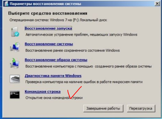

Цитата: Der.Meister
сделал раздел активным, легче не стало
Попробуйте зайти в командную строку консоли восстановления... Правда я не уверен, что на пустом диске это удастся (вам надо было MBR переписать, до того, как вы удалять все взялись), но попробуйте... Жмите не Установка, а Восстановление системы. Если войдете, то выполните команду
Bootrec.exe /FixMbr
. Должно появится сообщение, что операция выполнена успешно. Выходите из консоли восстановления и продолжайте установку обычным образом.
А если вы один раздел создаете, у вас та же картина?
Сообщение отредактировал minos66 - 8 января 2011 16:29

Все то же самое. Писал и fixmbr и fixboot - все выполняется, но это ничего не меняет. Та же ошибка. Думаю, може сдать кому-нибудь за деньги установить 7, а то сам уже запарился заниматься этим. Есть еще какие нибудь решения?
Вам надо переписать MBR... что то у меня создалось подозрение, что вы разделы удаляли не Установщиком Windows? а какой то сторонней программой.
Ну короче, вам надо удалить МBR. На LiveCD как правило есть дисковые редакторы и другие утилиты для этих целей... не знаю, ибо я ими не пользуюсь. Я пользуюсь прожкой MHDD. В ней достаточно выполнить команду fdisk.
