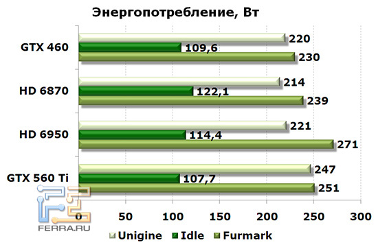

P.S. по третьему линку помимо таблицы с заявленными 170Вт-ами внизу есть график Энергопотребления карт:
Разгон видеокарты
Как видим и тут 560 Ti немного выбралась за рамки заявленного потребления.

Цитата: alex1s_ua
Зато в статье четко видна зависимость разгона данных карт к их энергопотреблению
Это само собой разумеется, просто в первом посте вы указали 270Вт БЕЗ разгона.
Думаю, дело в тесте. Во-первых, я часто читаю обзоры, где енергопотребление измеряется таким образом - измеряется без карты, а потом с ней. И главная суть в том, что реальное потребление и заявленное производителем либо совпадает, либо заявленное немного выше, но уж никак не НАСТОЛЬКО ниже. К тому же заметьте, ни в одном обзоре нет фраз типа: "заявленное потребление не совпадает с реальным", которые должны были быть в случае вашей правоты. Еще немного пруфа:
Тыц
Тыц 2
По первой ссылочке момент статьи, где сделаны замеры РЕАЛЬНОГО потребления видюшек, к сожелению карты там слегка устаревшие, поэтому я выбрал вторую в списке - печ260. По второй ссылочке видим ее офф спецификацию, сравнив видим, что в реале она берет немного МЕНЬШЕ чем заявлено.
Сообщение отредактировал Толик 1984 - 19 июня 2012 01:19
Ни в одном обзоре целью не ставилось проверить совпадает ли реальное энергопотребление с заявленым.
Цитата: Толик 1984
Еще немного пруфа:ТыцТыц 2По первой ссылочке момент статьи, где сделаны замеры РЕАЛЬНОГО потребления видюшек, к сожелению карты там слегка устаревшие, поэтому я выбрал вторую в списке - печ260. По второй ссылочке видим ее офф спецификацию, сравнив видим, что в реале она берет немного МЕНЬШЕ чем заявлено.
Страницой ранее при расчете стоимости затраченой энергии в 3D - 260-я печ в таблице уже потребляет 232 Вт при заявленых с вашей ссылки ~195 Вт.
Я прекрасно понимаю что всегда есть место определенной погрешности.
И 270 Вт потребления 560й печи действительно были какие то преувеличены.
Сообщение отредактировал alex1s_ua - 19 июня 2012 02:23
Вероятно дело в этом:
"Но именно эффективность (КПД) определяет, сколько энергии блок питания потребляет от розетки и рассеивает её в виде тепла. Допустим, у нашего блока питания эффективность составляет 85%, то есть 15% энергии, забираемой от розетки, переводится в тепло. Поэтому при нагрузке 500 Вт, ваттметр покажет потребление 588 Вт (поскольку 588 * 85% = 500). Эту полную мощность не нужно учитывать при выборе блока питания; она важна только для оценки стоимости электричества. "
"От розетки энергопотребление выше, оно не соответствует реальному энергопотреблению комплектующих от БП"
Т.е при замере ваттметром результат будет на 15% выше, чем видеокарта потребляет от БП. Поскольку статья о "Расчете стоимости електроенергии", то указана цифра, за которую вы заплатите в конечном результате, и которая составляет 195Вт потребление карты + 15% потерь = 232Вт на вашем счетчике). Там будет 225Вт, но это сами понимаете, возможно другой КПД БП, и т.д... Это обьясняет все - в моих ссылках и на оффсайте указано, сколько потребляет карта "чистыми" от БП, а в ваших - вымеряных ваттметром, сколько она потребляет от счетчика (розетки) с учетом 15-20% потери на преобразование 220V/12V.
Вот и получается с 560Ti 448 ядер - 210Вт потребление от БП + 15%/20% потерь = 241Вт/252Вт которые получают тестеры меряя ваттметром).
