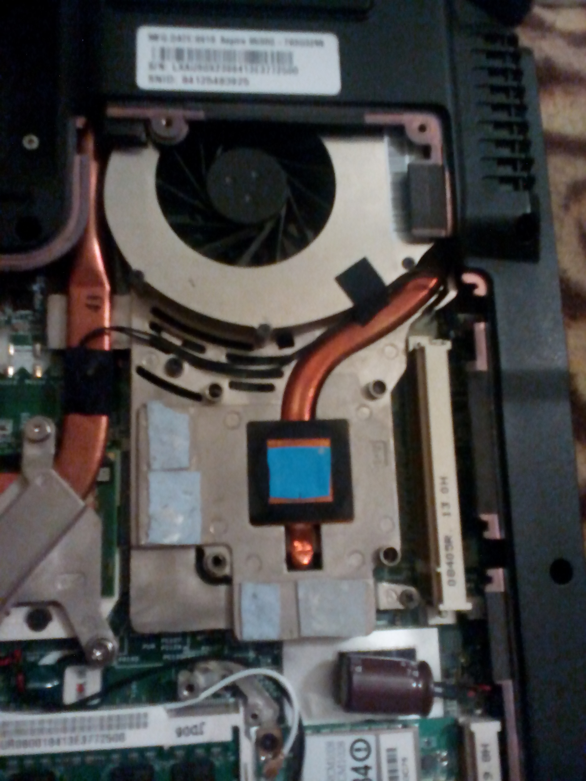

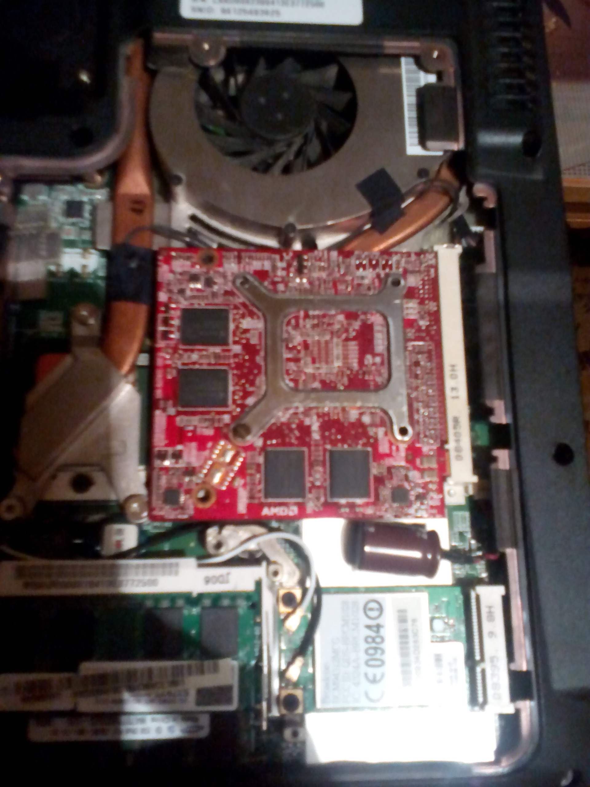

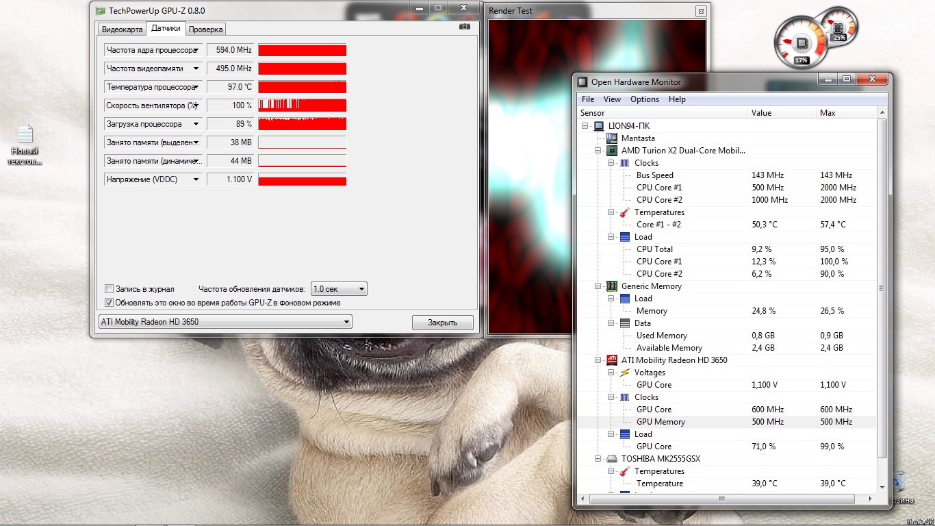

Добрый вечер. Ко мне попал ноут Acer Aspire 6530. Суть проблемы, сильно греется видеокарта. Первым делом снял заднюю крышку и взглянул на кулер, вроде чистый (предыдущий хозяин уверял что недавно менял термопасту и чистил радиатор). Разбираю, значит, и вот вижу что видеокарта держится всего на 1 болту вместо положенных 4-х (уже плохо).
Далее обнаружил под видеокартой не термопасту а термопрокладку (или её огрызок), толщиною около 0,5мм (синяя, на фото), смотрел видео по разбору такого же ноута и там не обнаружил такую термопрокладку. Так же есть 4 термопрокладки серых вокруг центра, но они тоже сомнительного качества, в пыли и немного порваны.
Так вот, нужна ли эта центральная термопрокладка вообще там и если все таки нужна, то можно ли вместо нее просто смазать термопастой (всего-то около 0,5 мм или менее).
Достать термопрокладку не имею возможности, с термопастой дела обстоят лучше.
По поводу болтов крепления видеокарты, может кто знает где достать такие же? а то один болт - это не серьёзно.
Здесь видно как при тесте поднимается температура видеокарты, потом еще замерил, держится около 102 С. При этом температура процессора 50 С.
Не нужна, конечно лучше использовать термопасту и плотно привинтить видеокарту к радиатору.
Винтики можно поискать на компьютерных барахолках/радиорынках или в сервис-центрах.
Спасибо большое, буду пробовать)
