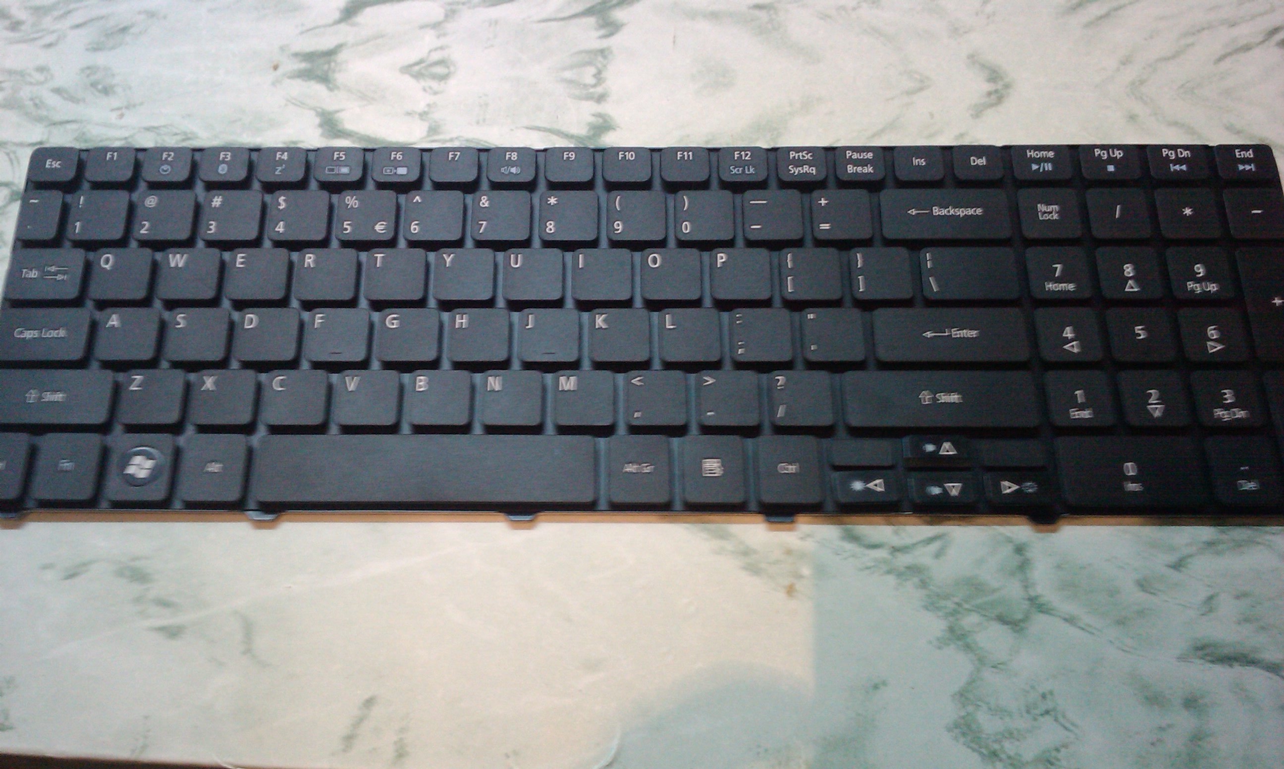

купил таки себе клавиатуру на acer aspire 7540G, подходит ещё ко многим моделям, себе снял только одно колечко с одной кнопки, если надо кому пишите [email protected], Москва р-он ВДНХ, не дорого

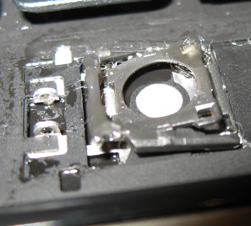

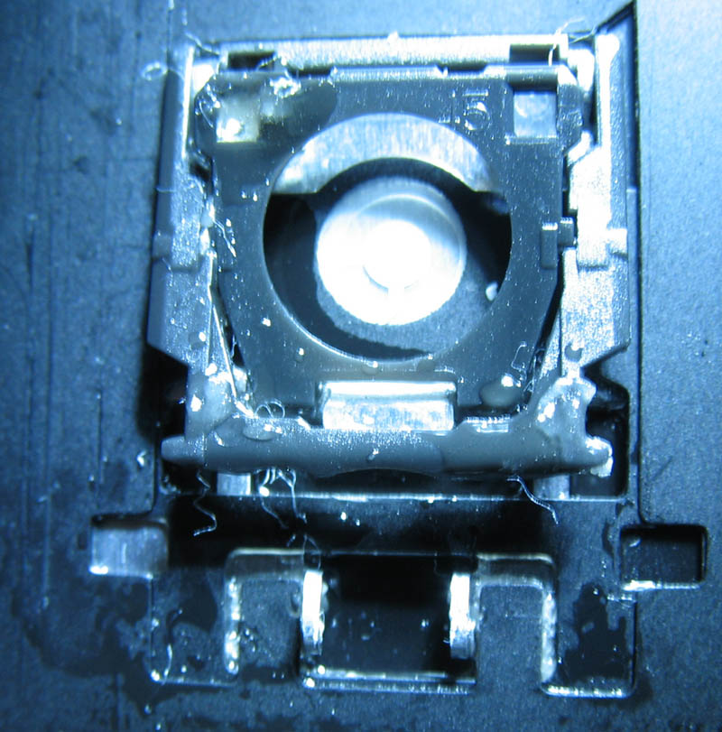

Капнул на клавиатуру ноутбука густым ликером. Капля получилась большая, но никуда не растеклась кроме как под левую часть пробела. Снял пробел, клавиатуру не снимал. Область "поражения" winked можно увидеть на фото
Все работает, только пробел сильно залипает.
Стоит ли волноваться, что ликер попал на платы? Чем лучше протереть это безобразие? Можно ли обойтись без снятия клавы?
Спасибо ;)
Смоченной в воде тряпочкой. Клаву можно не снимать. Батарею вытащить обязательно

Отчет о ремонте winked
После протирания мокрой тряпочкойи высушивания механизм кнопки все еще двигался с небольшим усилием. Потом я прямо капнул капельку на соединение двух половинок механизма кнопки так, чтоб вода хорошенько его смочила и растворила то, что там засохло. Потом проложил механизм обрывками салфетки со всех сторон. Повторил это 2 раза. Идеального движения механизма не получилось, но двигается очень легко.
Установка пробела некоторая морока, получилось со 2го раза. Надо начинать с того чтоб попасть металической скобкой в пазы с одной стороны, а потом убедиться, что концы второй скобки висят вниз, и так начинать цеплять кнопку как в гайде (ну только две скрепки так как 2 механизма). Вторая скобка в таком положении должна попасть в пазы.
Итог: кнопка работает как новая, почти не заметно что было что-то не так.
