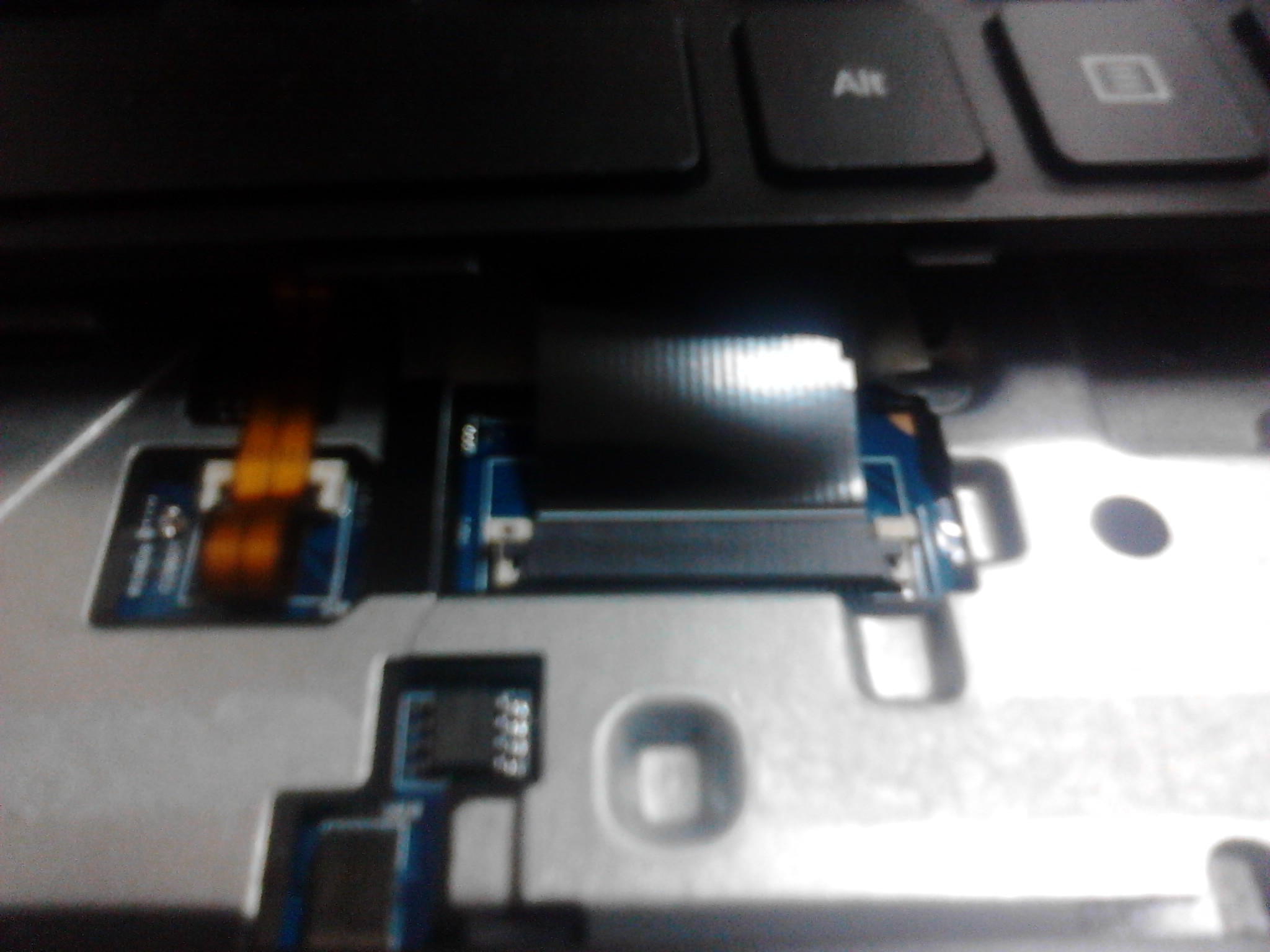

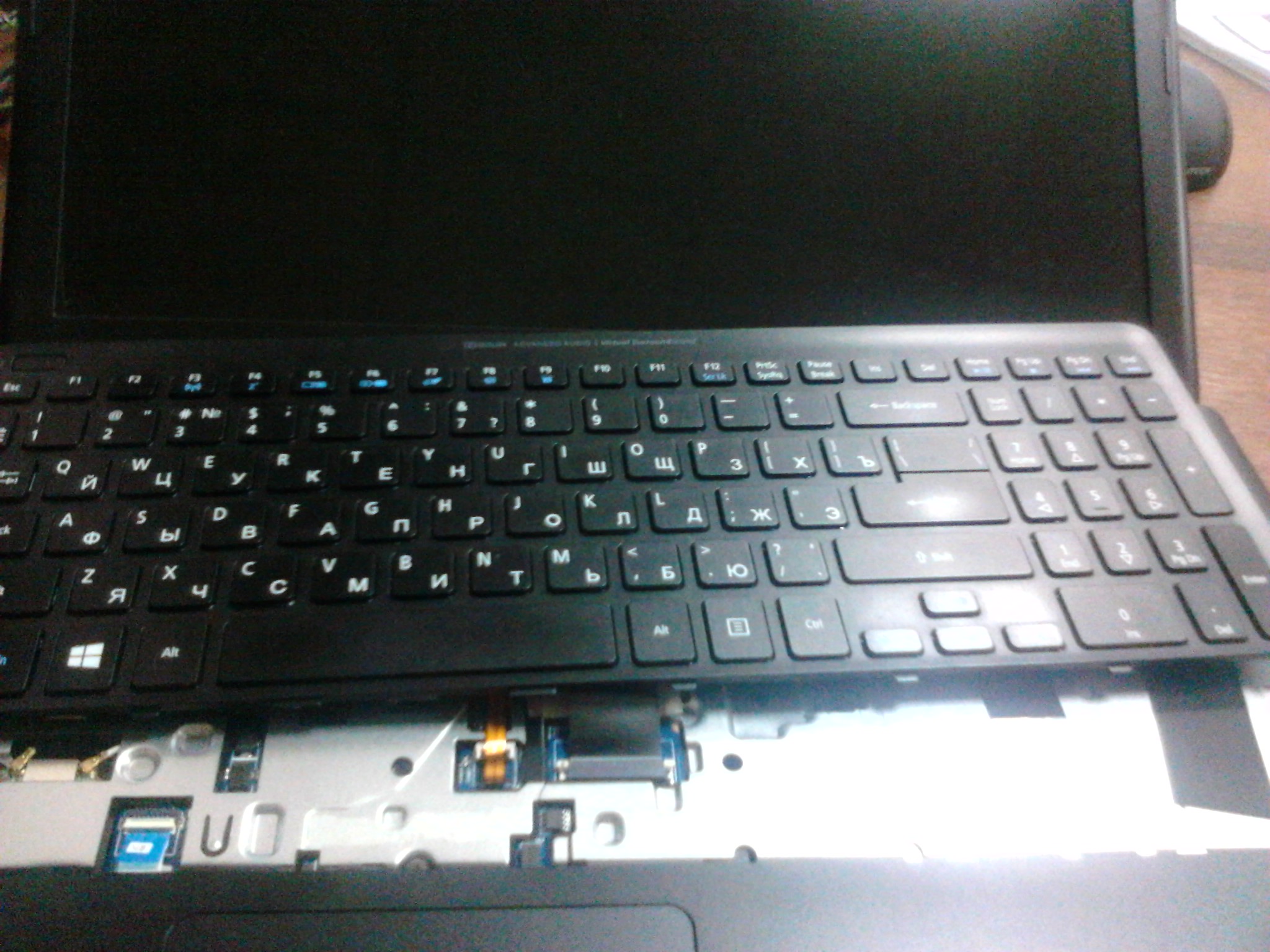

Прежде всего именно в шлейфе. Переподключите еще раз. Обратите внимание, чтобы оба замочка с двух сторон шлейфа были закрыты.

Ребят, у меня теперь другая проблема. Те кнопки, которые не работали, стали работать. Теперь не работают другие: W, E, R, Y, {, K, L, кнопка Windows, Enter(центральный). Ничего совершенно не делал, сами перестали, как и те. Дело не в вирусах каких-нибудь или драйверах, поломке клавы, ее повреждении. Судя по всему контакт у шлейфа глючит, либо в ноуте много пыли. Киньте инструкцию по разбору для шлейфа и самого ноута, acer aspire v3-571g.[attachment=1234] . Буду благодарен.
Сейчас попробуем разобрать ноут и проверить. Видимо, это у всех так. Все, что можно перепробовал, live cd, переустановка ОС, и дрова сносил и еще куча всего. В общем пока ждем...
Модель ноутбука: Acer Aspire V3-571g
