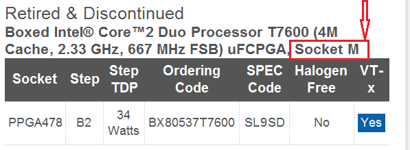

Цитата: Muravei777
ну и что там мне надо было увидеть, это))))
Цитата: Muravei777
reylby,а при чем тут сокет M??
Гы-гы. Показываю в последний раз, обратите, прошу Вас, внимание на красный цвет. Если Вы дальтоник - на стрелочку.
Цитата: qwatro
а изначально 5650 какой сокет??? МХМ А или МХМ 2
Кое-кто недавно пытался убедить, что 5650 у него в ноутбуке изготовлена в форм-факторе MXM-2. Но от демонстрирования фото этого чуда уклонился и пропал)))

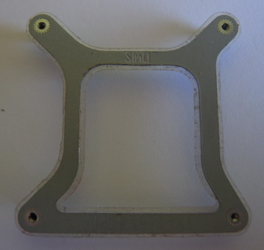

30 октября 2010 17:06
#4035

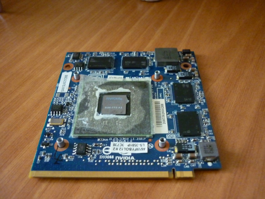

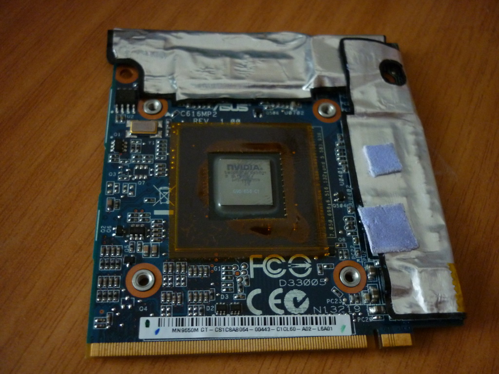

вот фото
новая видюха уже в термопроладке... слева старая, вот отверстия куда крепится радиатор винтами, там втулочки резьбовый, а на новой их нет, как их выковырять?)
пластинки и там и там
Модель ноутбука: Aspire 5520G and TravelMate 5720G
30 октября 2010 17:19
#4036
Цитата: simple_mouse
как их выковырять?)
Ну как, аккуратно, я же писал) На 9650 поддеваете чем-то острым и по контуру отковыриваете потихоньку. На 8600 - слегка надавить на плату с обратной стороны и дальше таким же макаром. Можете прогреть слегка феном - отдираться будет легче.
Главное - не торопиться))).
P.S. Можно ещё на радиорынке поискать болтики длинные, резьба в отверстиях на рамке в GF 9650 есть.
Сообщение отредактировал reylby - 30 октября 2010 17:28
simple_mouse
30 октября 2010 17:31
#4037

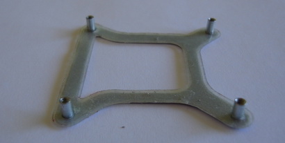

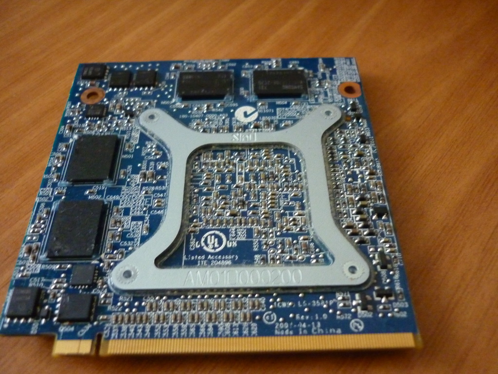

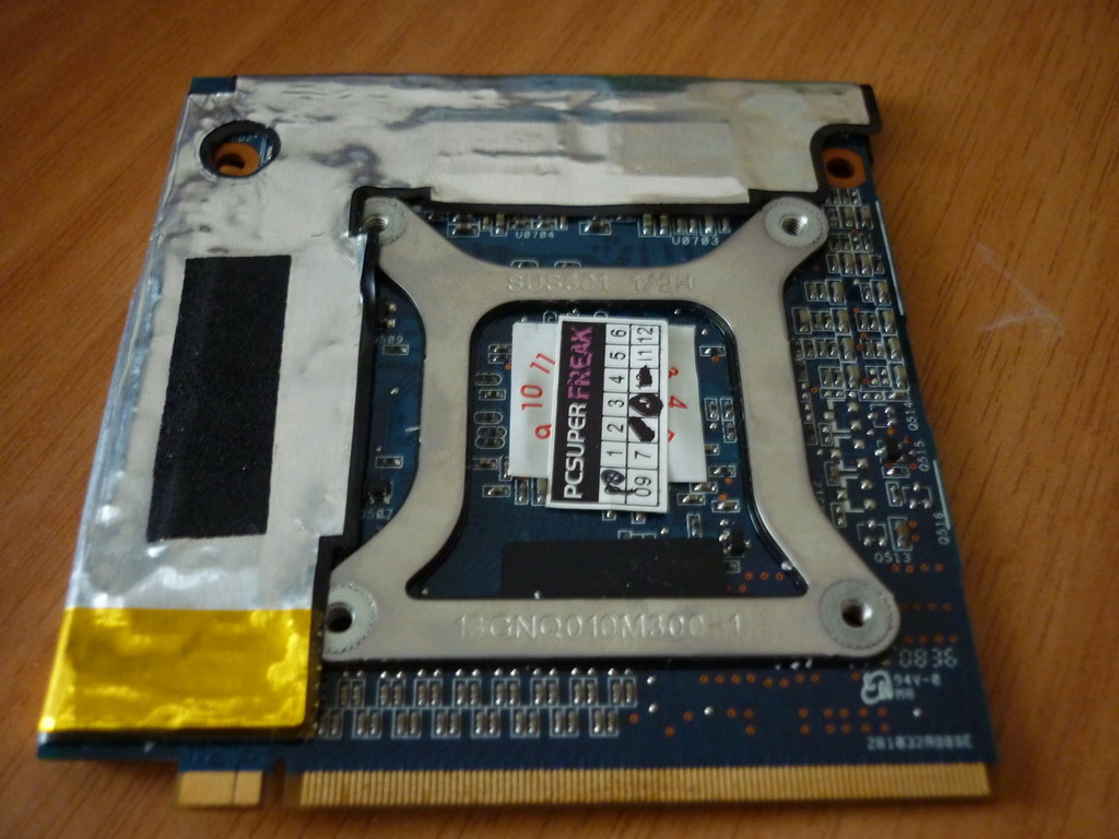

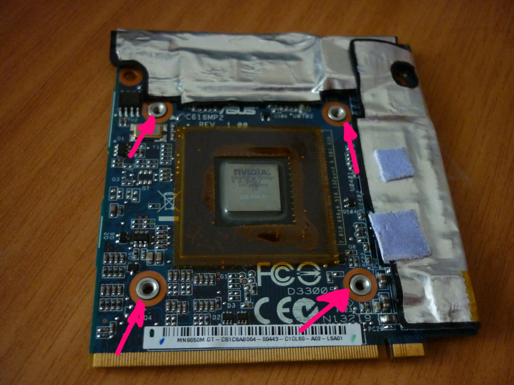

я наверно неправильно объяснил, вот на фото показаны втулочки
они как то крепятся к видюхе, как мне их перенести со старой на новую?
вот сюда
на новой отверстия есть с резьбой конечно же
30 октября 2010 17:59
#4038
Они крепятся к рамке, а не к самой плате)
simple_mouse
30 октября 2010 18:03
#4039
спасибо, серьезный процесс... и как правильно было сказано выше главное не торопиться...
буду сейчас потихоньку отдирать...
лишь бы не отодрать не нужное)
upd
спасибо reylby за поддержку...
инсталяция видеокарты прошла успешно. установил новые драйвера и пока полет успешный. сейчас начнем тестить
