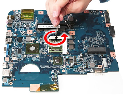

Ню-ню)) Я не настаиваю, что "камни с неба не падают", но было бы действительно очень любопытно взглянуть на 5650 в формате MXM 2. И на материнскую плату 5542G, а то в service guide она выглядит так

reylby у 5542 много под моделей или как это называть но имменно это с дисикретной графикой
Дискретная не означает, что видеокарта - отдельная, заменяемая деталь. На картинке, слева - видеочип распаянный на материнской плате.
