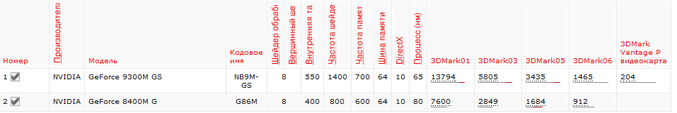

Ребят подскажите что выбрать? Слетела у меня видюха хочу взять новую моя же nVIDIA GeForce 8600M GT 128M DDR2 MXM II
ребят вот эта же лучше http://importru.ru/index.php?productID=4638185, чем вот эта? http://www.kypidetali.ru/index.php?productID=190087
и еще вопросик почему на наклеке у меня VG. 8PS06.002, а на этой видюхе http://importru.ru/index.php?productID=4638185 вместо P буква M
что порекомендуете? я впринцыпе выбрал вот эту http://www.kypidetali.ru/index.php?productID=190087, но очкую+) что не влезет, говорят она может быть чуть шире там и придётся локти кусать+)
Спасибо+)
нет 9300m gs помощнее будет
Цитата: Tagirik
что порекомендуете?
я бы порекомендовал ati 3650, стоит она не много, а производительность раза в 3 больше чем у 9300m.
Сообщение отредактировал gremlin16 - 18 января 2011 18:37
