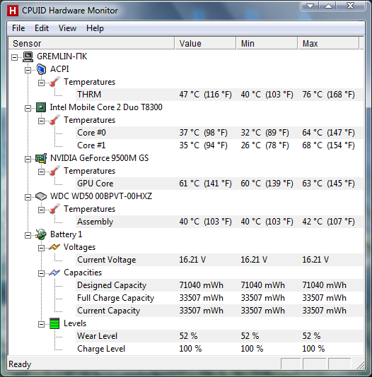

T - производительнее, но горячее.
горячие Merom, а вот Penryn уже совсем не горячие.
проделал тест в S&M, после 8 минут:
интересно насколько P серия холоднее.
P серия отличается вроде более продолжительной работой от батареи.
Сообщение отредактировал gremlin16 - 18 января 2011 22:23
Смотря с чем сравнивать). TDP у T-серии 35Watt, у P-серии 25Watt.

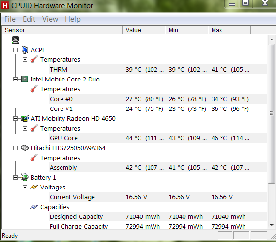

Ogonek
18 января 2011 23:51
#4590
Репутация: 72
Сообщений: 549
Спасибо.Понятно.
Разница почти на треть-бум думать.
С одной стороны хоцца по-мощней камушек поставить,с другой стороны вовсе нет желания вентилятор слушать.

Ogonek
19 января 2011 03:41
#4592
Репутация: 72
Сообщений: 549
У меня,по монитору, вот такая температура получается( P8400)
Но температуре SSD верится с трудом.Если только отсчет идет не от нуля цельсия,а допустим от комнатной температуры.
