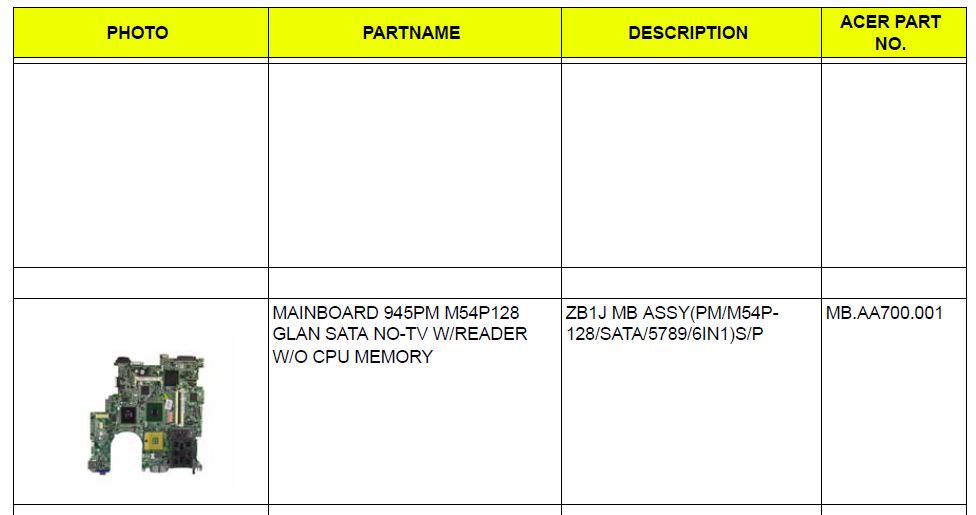

у меня бук Acer Aspire 5673WLMi в сервисном центре сказали что мать полетела((
теперь вопрос в том подойдет ли матери данных модов Acer Extensa 4220, Acer TravelMate 4150, или только родная мать пойдет?
Модель ноутбука: Acer acpire 1671 lc 533
19 апреля 2011 01:04
#5273
Погуглите по MB.AA700.001, если эти модели упоминаются в списке совместимых с этой материнской платой - подойдут, если нет - нет.
Из Aspire5620/5670 Service Guide:

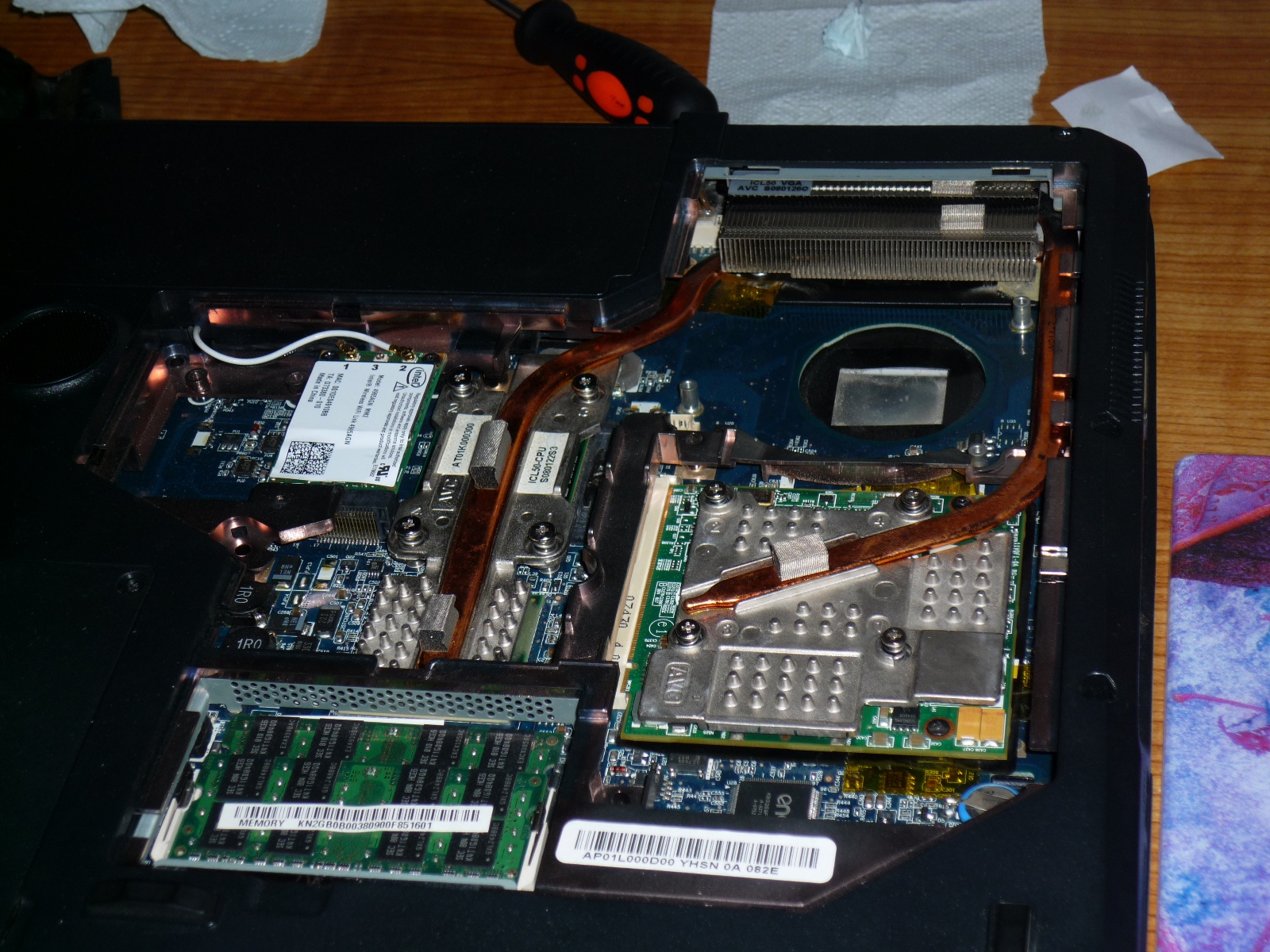

Когда то выше спрашивал об апгрейде видеокарты ("чем заменить 8600М GT, Aspire 7720G 933G64Bn"). Выбор остановился на доступном максимуме для MXM II - Radeon Mobility HD 4670 DDR3 512Mb
Так вот, решил поделиться в картинках) много писать лень, я думаю все уже знают что внутри)

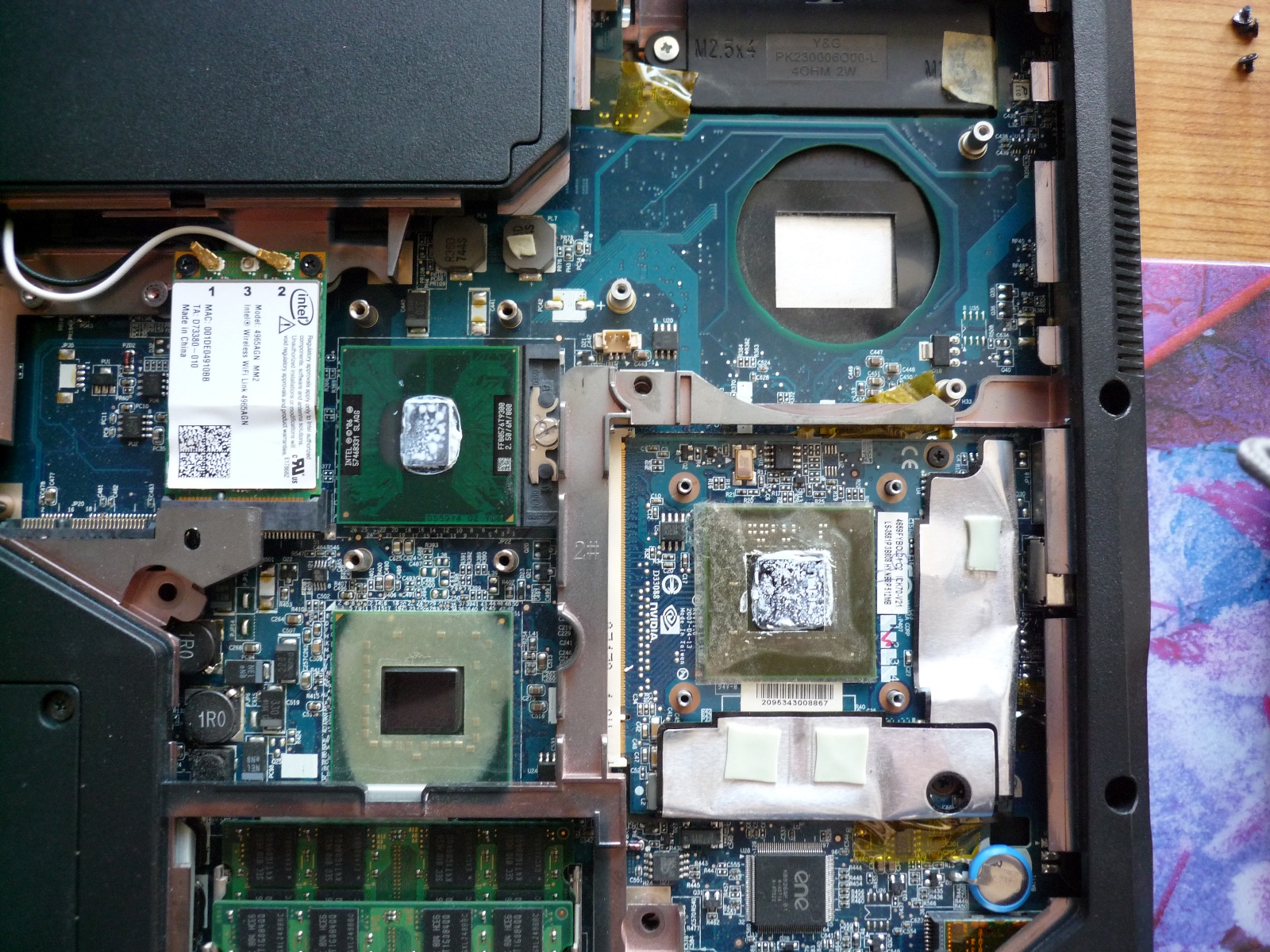

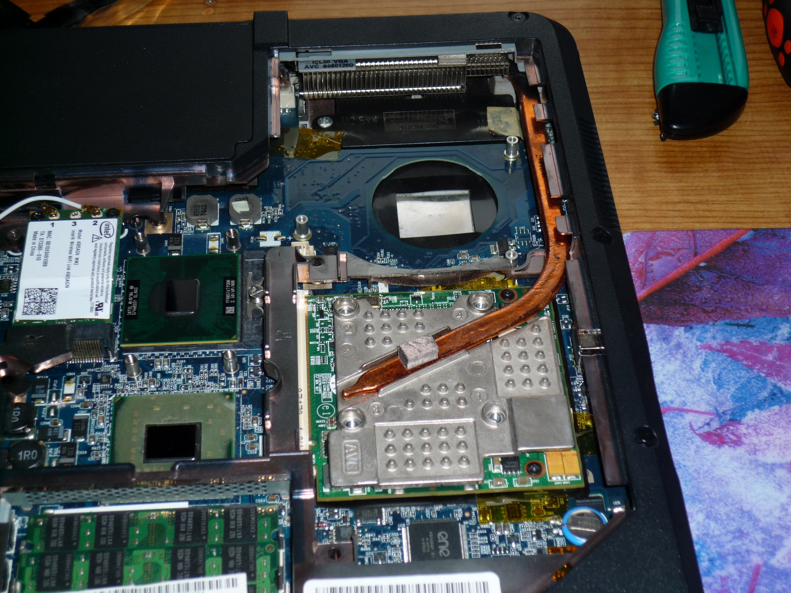

Снял крышку и штатную систему охлаждения:

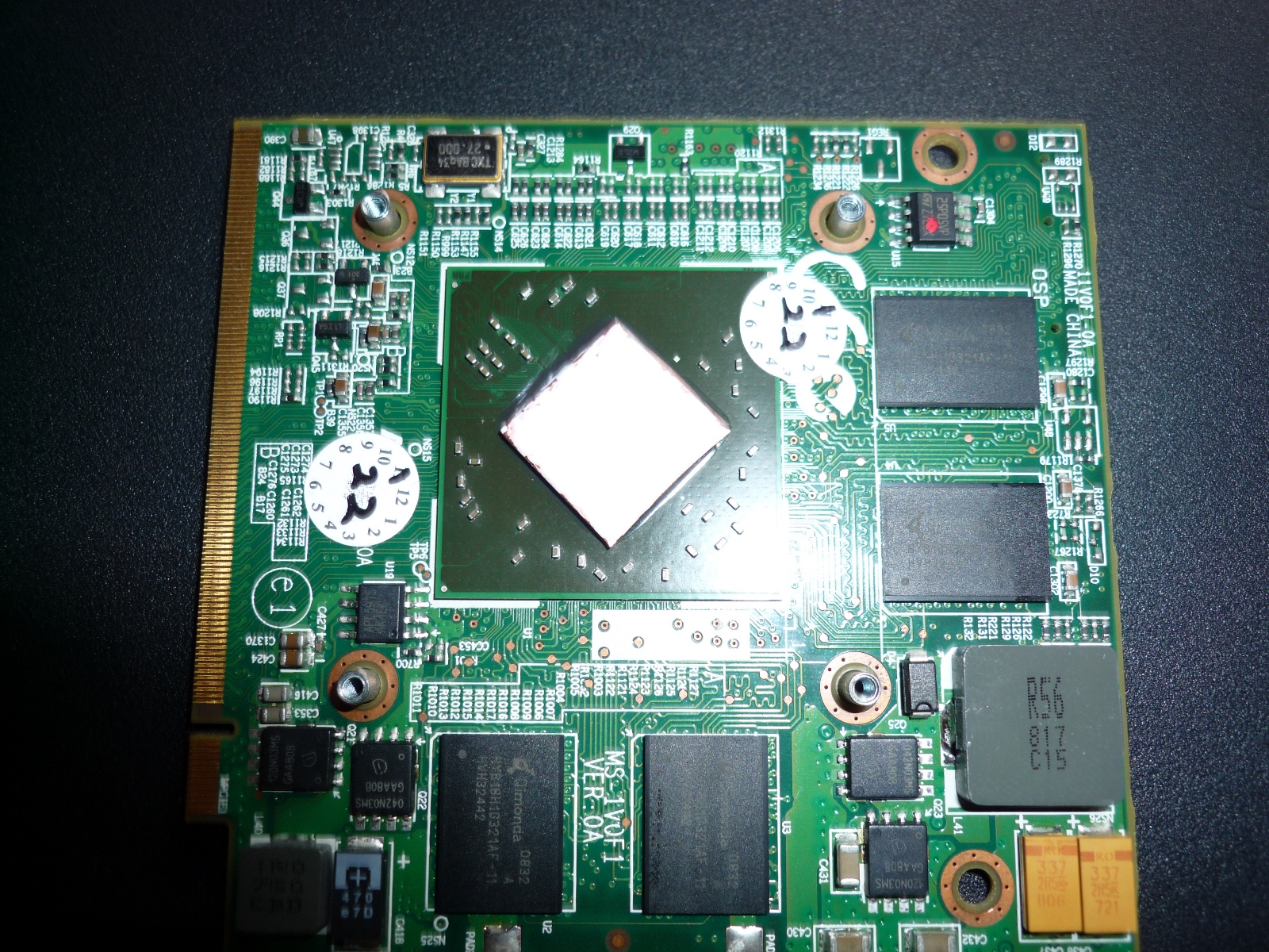

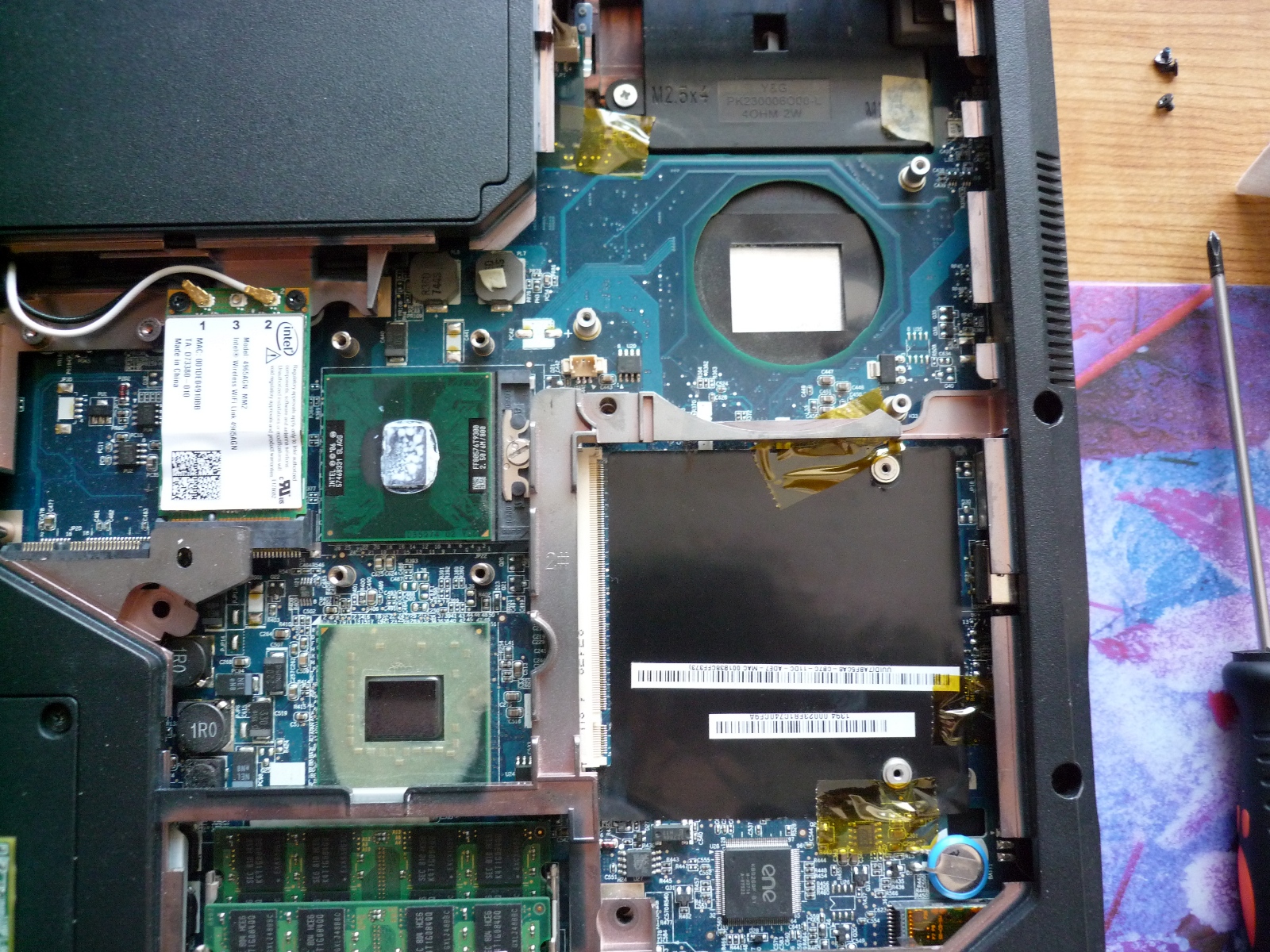

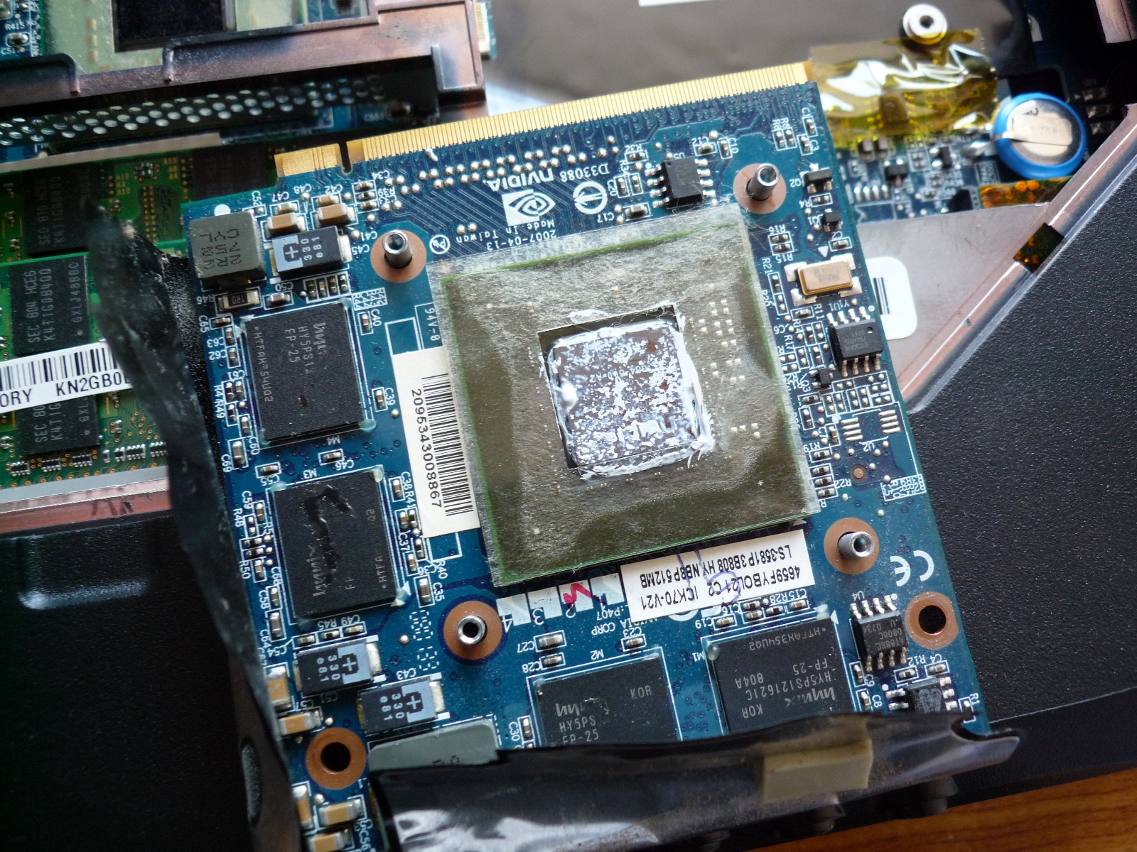

Далее снял старую видюху:
слот пуст, готовим замену:

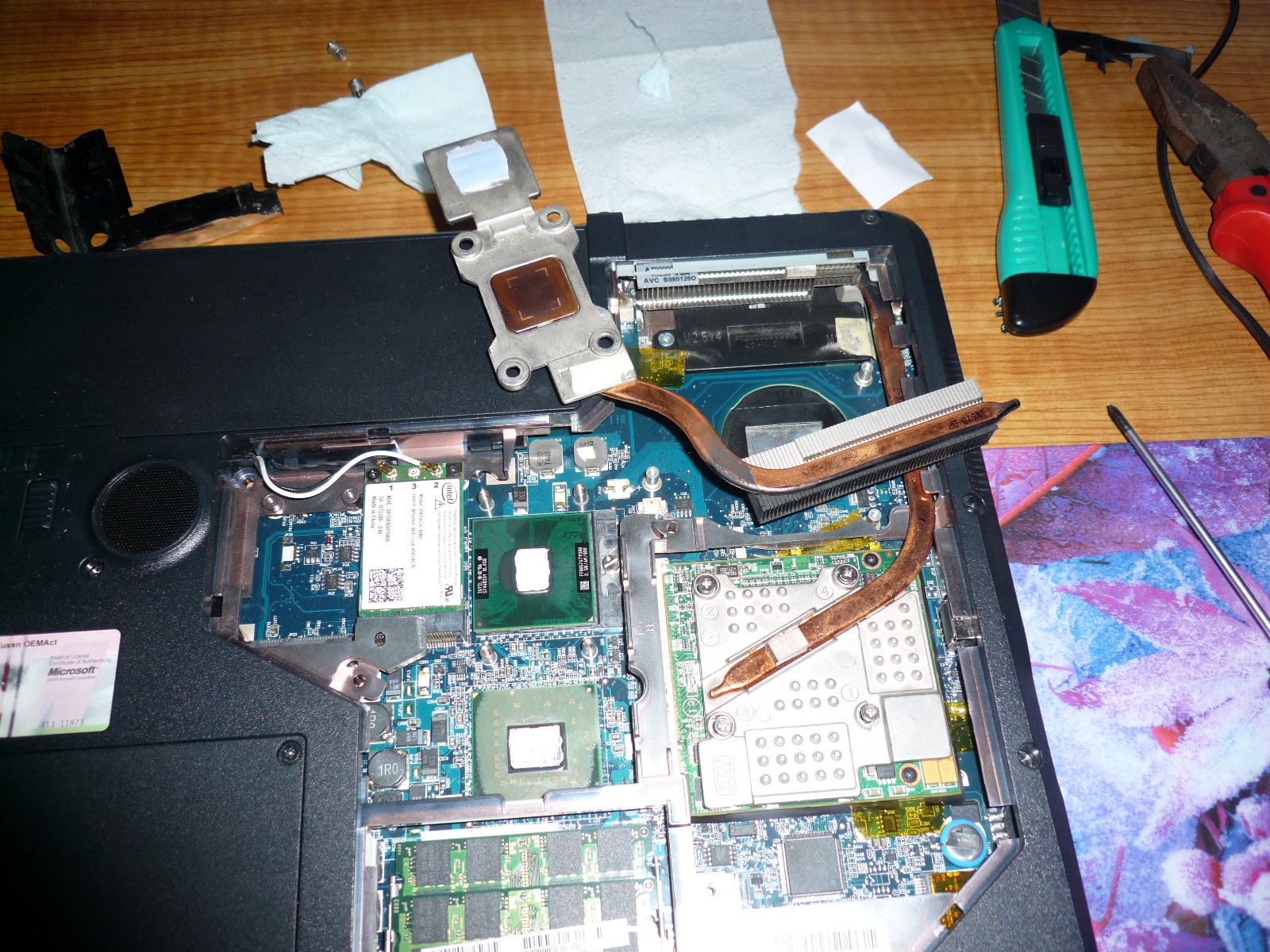

И тут камни - система охлаждения заточенная под NVidia чуток не стыкуется с ATI:

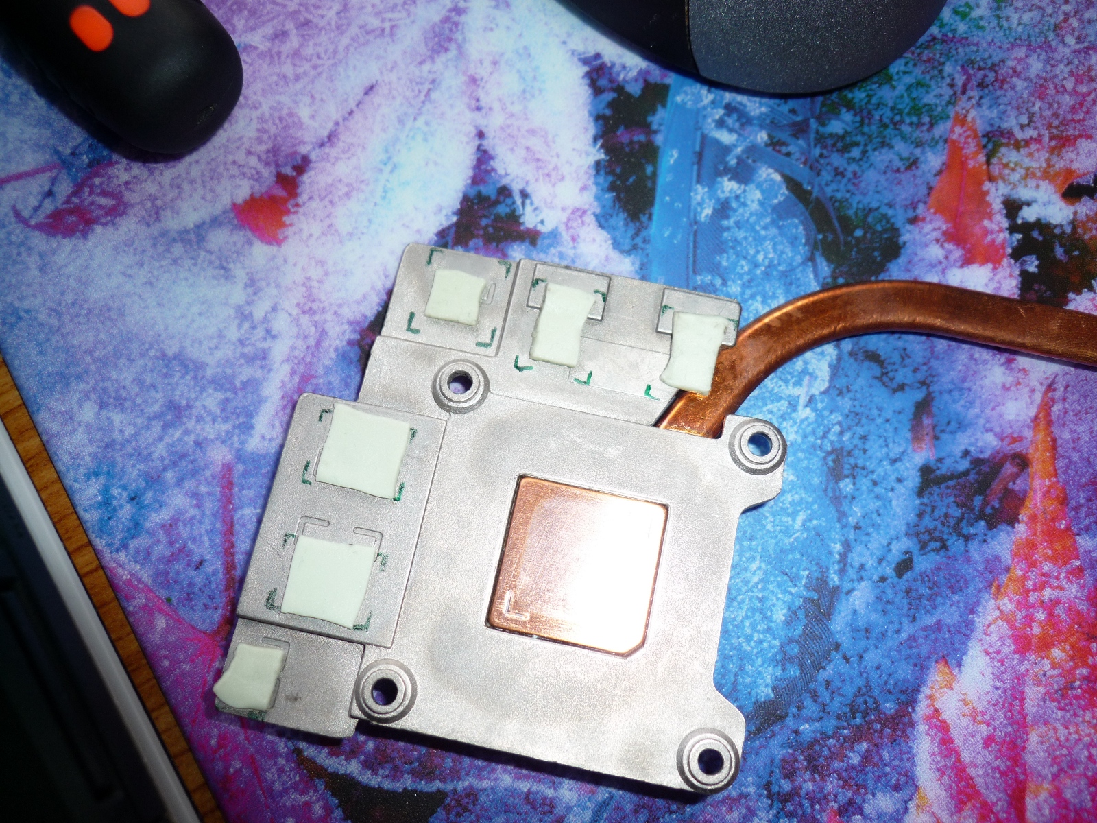

Во-первых - чип HD4670 сидит ниже, чем на 8600M. Радиатор просто стоит на ножках не касаясь GPU. Поэтому между чипом и радиатором я поставил медную пластинку + термопаста.
Были мысли что это вызовет повышение температуры, так как лишняя "прокладка" снижает теплопередачу, но в конце концов оказалось не так всё плохо;

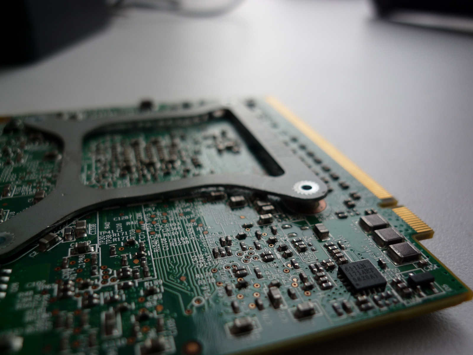

Во-вторых, охлаждение памяти у 8600М осуществлялось, как я понял, с обоих сторон клейкой фольгой, которая якобы передавала тепло радиатору через термоинтерфейс в виде белой "пастилы") На HD4670 память располагается с одной стороны, поэтому я решил охлаждать её напрямую радиатором посредством той же "пастилы" минуя фольгу.

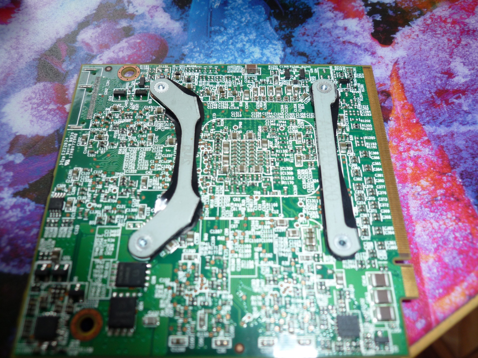

В-третьих, радиатор крепится на 4-ех подпружиненных винтах, которые крепятся к своеобразному бандажу. Так вот этот бандаж с обратной стороны цепляет все элементы платы 4670. Пришлось его разделить на 2 части и расположить так, что бы он ничего не задевал. Для надежности подложил кусочки изоленты под размер.
Плату видеокарты на место.
Радиатор на место. (Хочу заметить, что до установки радиатора был тщательный подгон всех расстояний и проверка пятна контакта между радиатором, гр.процессором и памятью.
Заметил еще особенность, охлаждение ЦП было через термопасту, а вот чипсета через ту же "пастилу") Причем её толщина 2 мм. Я понимаю, что расстояния не малые между ЦП и чипсетом, погонять сложно, но не такой же "густотой". Решил на примере GPU подложить медную пластину, уменьшив тем самым расстояние между радиатором и чипсетом до минимального (меньше миллиметра) + тонкий слой термопасты, для лучшего контакта.

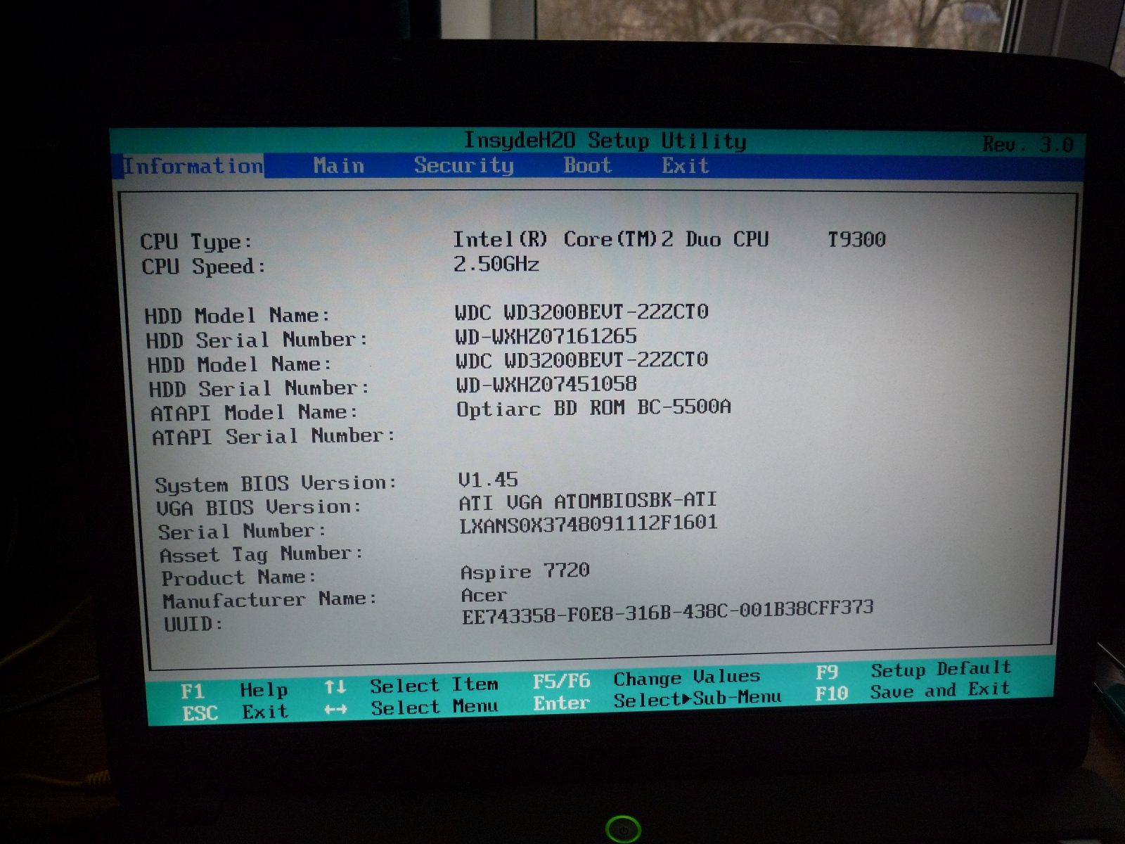

Ставлю радиатор ЦП и чипсета, штатный кулер, закрываю, включаю.

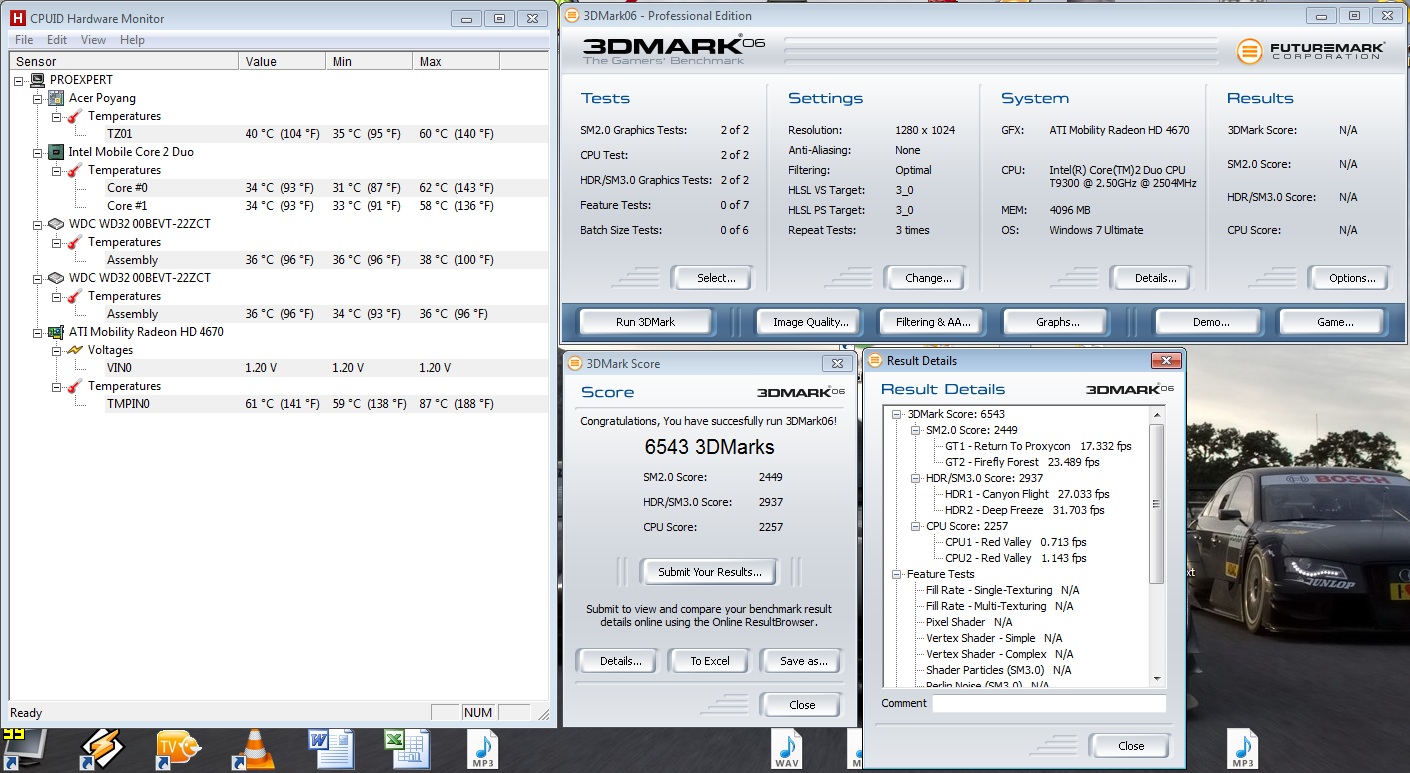

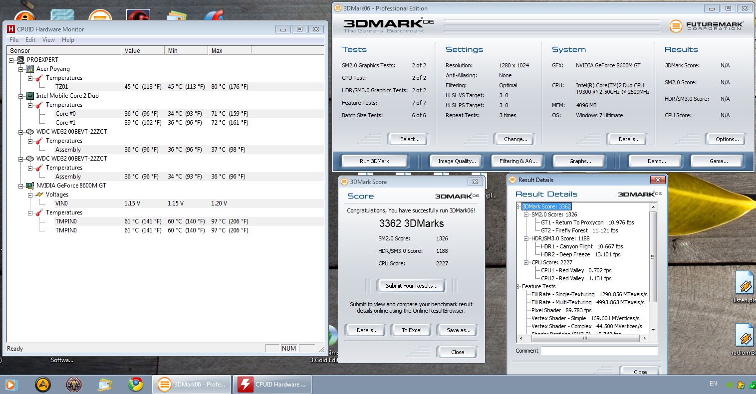

Сравнительные тесты 8600M GT и HD 4670:
(Хочу заметить, что температуры не показатель, так как удалил много пыли)

20 апреля 2011 00:49
#5276
sExpert,
Спасибо, было интересно, поздравляю с максимальным апгрейдом видеокарты.
Пара вопросов: почём досталась, если не секрет, и где брали)?
И какие-то низковатые показатели в 3DMarke, а можете в 1280*800 потестить и выложить в тему Наши результаты в 3DMark? Заодно и скрины GPU-Z было.бы интересно посмотреть, HD 4670 - птица редкая).

sExpert
20 апреля 2011 04:00
#5278
Покупал здесь. Цена 11,5 т.р.
О видеокарте есть тут.
Место в таблице тут.
Попугаи для 1280х800
