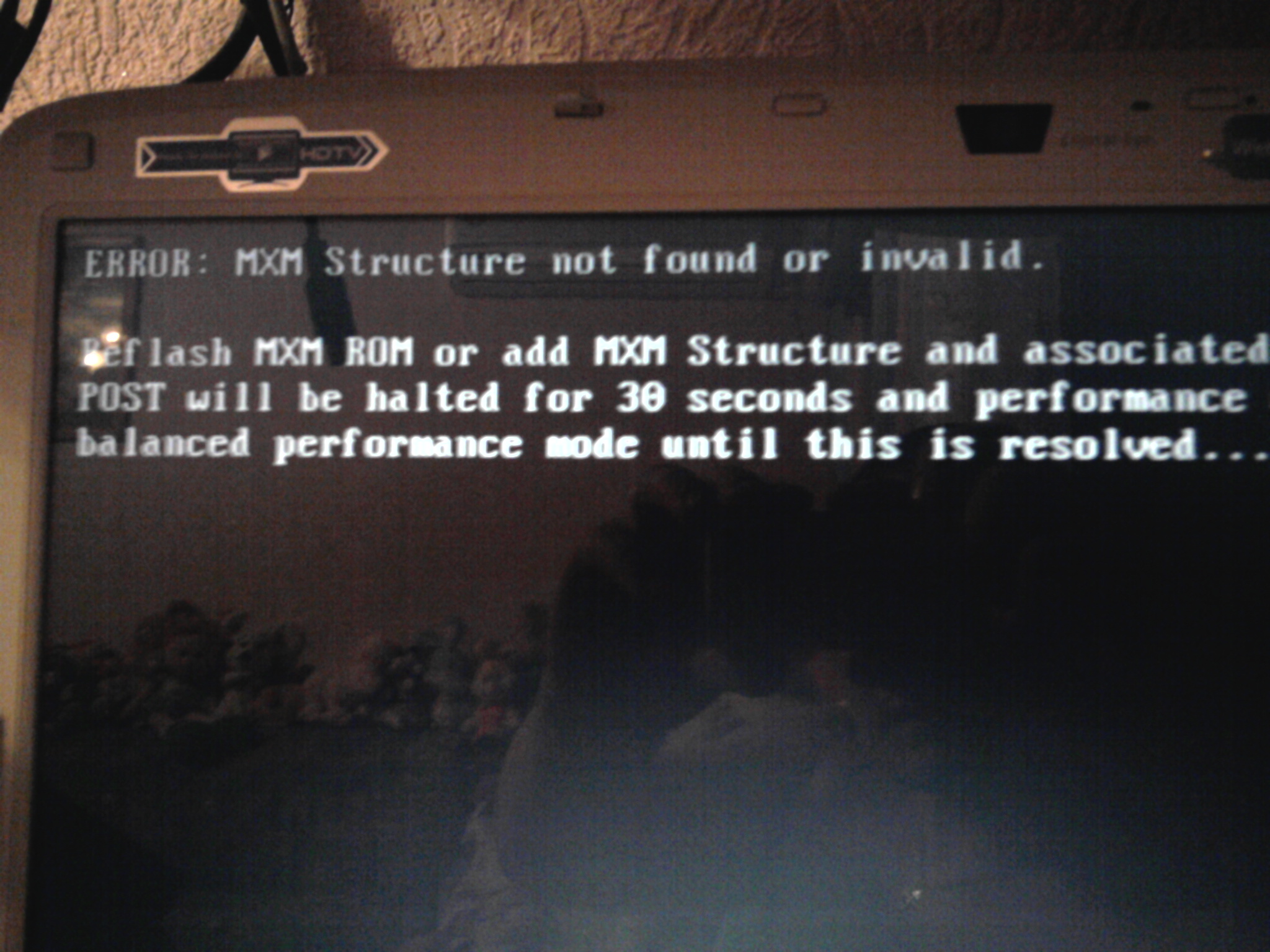

Здравствуйте. Прошу помощи. В сервисе мне прошили ноут на последнюю прошивку и поменяли видяху на gf 9600m gs. Но поменя ли скажу совсем неудачно. Ноут запустился, только при установке видеодрайвера программа пишет, что оборудование не найдено, хотя в программе аида видно, что установили именно gf 9600m gs. Да и еще при загрузке выскакивает во эта табличка, а потом через 30 сек начинается загрузка. Что делать?!!!
Модель ноутбука: Acer Aspire 7520G, 2x1,9 Gz, 4Gb, ati 3650 512 Mb DDR2, HDD250Gb + 1Tb +2Tb, Win7 х64

zymotix,
Идти обратно в сервис и просить, чтоб заменили видеокарту на совместимую. Список их - в первом сообщении темы.
Драйвер установить можно, но эта видеокарта у Вас будет работать только в режиме 2D и это сообщение не удалить.

#6225
Сообщений: 93
А не подскажете, как всётаки попробовать установить драйвер?! Машинка то ведь завелась, хоть и со стандартным видеоадаптером. И что на писано в той табличке?

2 октября 2011 03:15
#6235
Первое сообщение темы Драйвера для видеокарт, последний абзац кирпичного цвета прочтите, последуйте рекомендациям.
В какой?
