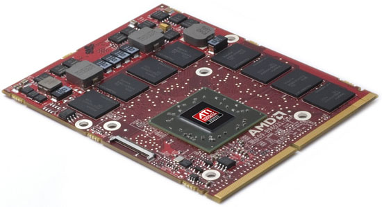

Никакую. Она, хоть и дискретная, распаяна на материнской плате.
Странно, а выглядит так, словно втыкается в слот.
Апгрейд и модернизация ноутбука
Сообщение отредактировал ALKO - 11 марта 2014 03:18
11 марта 2014 03:44
#9482
ALKO,
Ценю Ваш юмор. То, что на картинке - втыкается и даже работает, но не у Вас. У Вас -
Не верите - разберите ноутбук.
