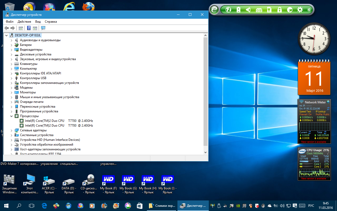

При смене CPU, ОС обычно сама настраивается под новый процессор.
Конкретно проверено на ноуте Acer 5720ZD. При замене CPU T3200 на T7700(2.4Ggz) с ОС Windows Vista ноут сразу запустился с новым процессором.
Эксперимент продолжился с заменой HDD на другой с ОС Windows 10x64 b11099Pro Rus, снятого с другого ноута Acer 5920G.
Ноут запустился, ОС настроилась и стала работать так же правильно. Несмотря на то, что материнки разные и видеокарты тоже разные.
В этом ноуте BIOS 1.44
Возможно установка CPU T9300 не предусмотрена в Acer 5720.
