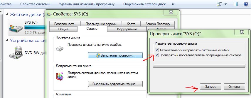

5 декабря 2012 19:57
#2966
Цитата: DvL
но фишка в том, что загрузилась винда, то есть нечего не удалилось...
Удалилось. Просто содержимое очищенных секторов пока не нужно ни одной программе, понадобится - Вы это сразу увидите).
Теперь выполните проверку диска

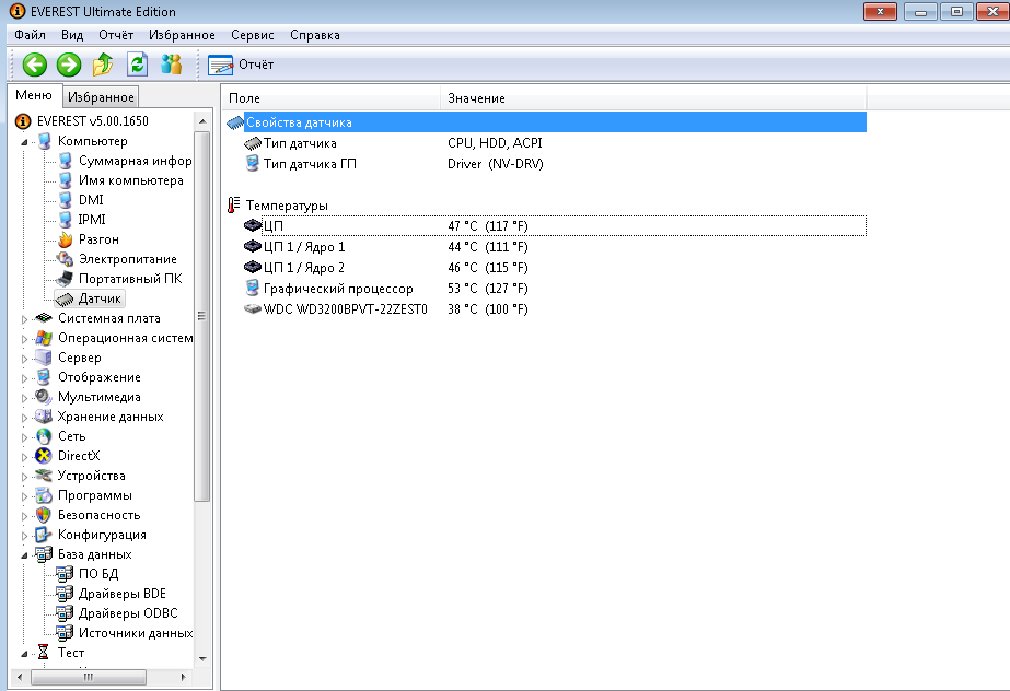

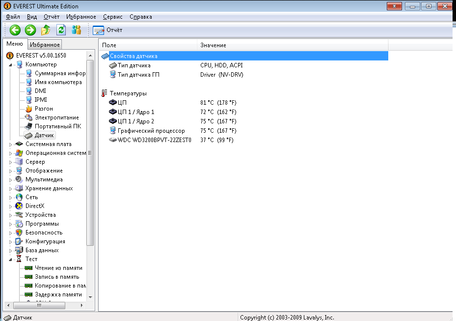

ssashkaa
10 декабря 2012 00:39
#2974
Сообщений: 39
поставил для nvidia это" 306.97-notebook-win8-win7-winvista-64bit-international-whql"
а для intel hd graphics это "VGA_Intel_8.15.10.2189_W7x64"
вот скриншоты
первый в состоянии покоя (открыто только гугл хром)
а вот когда играю
Модель ноутбука: packard bell easy note tx86
