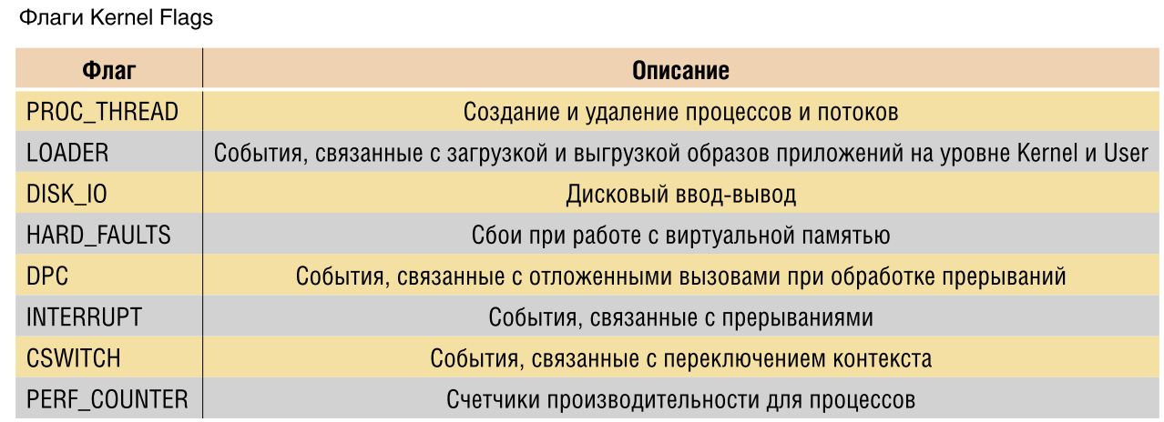

просто вот это
Другими словами, к обязательным PROC_THREAD+LOADER, необходимым для того привязки происходящего к собственно бинарникам, добавляются DISK_IO+HARD_FAULTS, которые в моем личном топе занимают первое место по убиванию производительности любой системы (похоже в Microsoft со мной солидарны), DPC+INTERRUPT — доставляют проблемы нечасто, но уж если доставляют, то «с душой», CSWITCH — context switch — для отслеживания дедлоков и неправильных приоритетов, ну и PROFILE — события profile interrupt (по умолчанию каждую миллисекунду)
для меня это не русский (:
Ну тогда извините). Непонятно - спрашивайте или гуглите(надеюсь, последнее слово понятно), если хотите разобраться.
В помощь:
