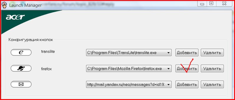

Добрый день.
Может сможете ответить на такой вопрос, можно ли поменять назначения клавиш в ЛМ? Меня интересуют как пришить к кнопке блютуса внешний ЮСБ блютус (на данный момент никакокго взаимодействия. И второе как поменять забитый по умолчанию в ЛМ Браузер ( потому как открывает он ИЭ а по умолчанию в системе стоит опера.

knopych, А вы вообще на значок LM в трее кликнуть пробовали?
Что имеется ввиду?
Встроить модуль в ноут. Кнопка аппаратно привязана к внутреннему USB разъему, зарезервировнному для блютус. ACER Форум » Установка Bluetooth-адаптера в ноутбук

Acer Aspire 5739G с предустановленной Win7 home advanced. Сенсорные кнопки работают нормально, значки отображаются (громкость, WiFi, bluetooth etc.) но хотелось бы переназначить кой чего. К примеру задать другой проигрыватель для кнопок play, stop etc. В трее не видно иконки LM и я не понимаю как его настроить. Заранее спасибо всем откликнувшимся.
Модель ноутбука: 5739G
Для начала вам надо разобраться с этим. Поместите ярлык LM в автозагрузку - Пуск-Все программы-Автозагрузка. Хотя непонятно, почему LM сам автоматом не прописал себя в автозагрузку вашего профиля.
Логично сообщать что подразумевается под "кой чего". Ибо далеко не все может быть воплощено.
Tему почитать не пробовали? Например пост #145 этой темы. А вообще есть универсальная утилитка для этих целей MKey - SerioSoft/ Впрочем и о ней в этой теме не раз упоминалось.
