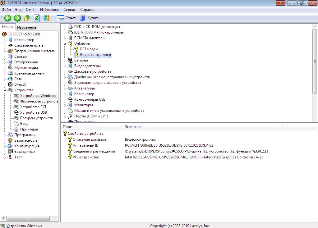

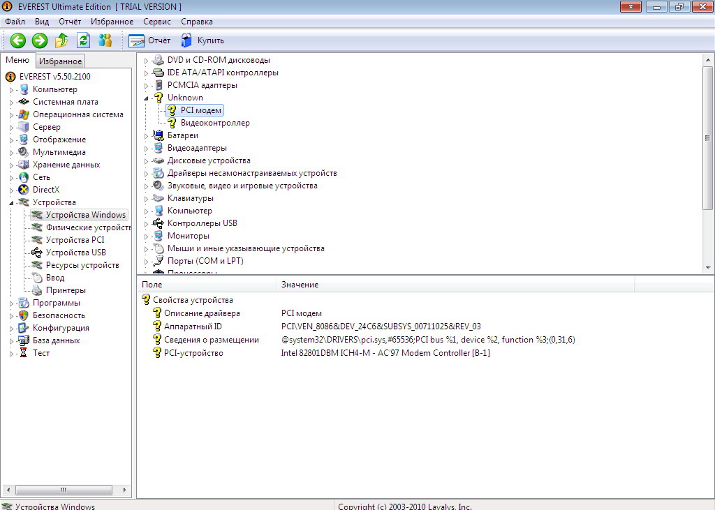

Здравствуйте.
У меня ноутбук Acer TravlMate 4050. Установил Win 7 Ultimate.
И вот проблема - нужны драйвера для PCI модема и для видеоконтроллера.
Заранее благодарю.

Alexey_78,
На чипсет драйвер установите.
Сообщение отредактировал reylby - 6 ноября 2010 14:30

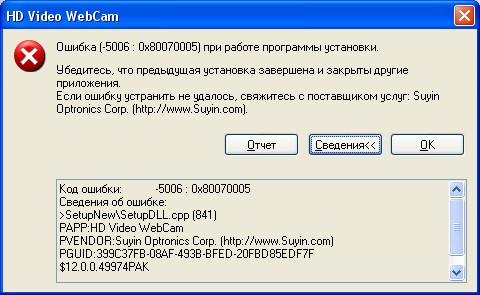

6 ноября 2010 20:03
#4459
Сообщений: 19
При установке драйвера к камере появляется ошибка
система ХР, камера вроде как Suiyn. Ноут 5920Г
Сообщение отредактировал prosto-yura - 6 ноября 2010 20:07
Любитель поиздеваться над софтом.
Модель ноутбука: Acer Aspire 5920G 3A1G16Mi (T5450-1,66;GF8600GS;)
6 ноября 2010 20:25
#4460
prosto-yura,
А отсюда?
