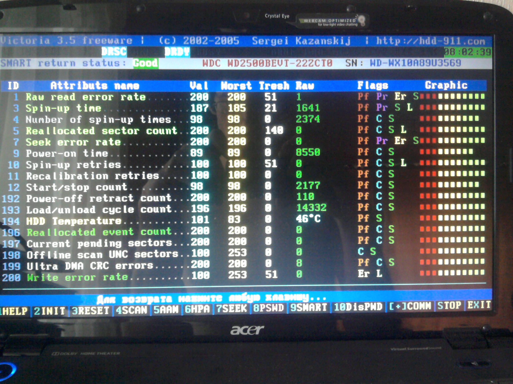

Периодически перестал определяться HDD в BIOS. Когда HDD пропадает, долго проходит POST и долго заходит в BIOS. При отсоединенном HDD POST проходит нормально и BIOS заходит без задержки.
Думаю, что проблема в материнской плате. Так как, Victoria и MHDD не видят SATA-контроллер.
Что посоветуете сделать?
Замечание: данное сообщение было перемещено из темы Acer Aspire 5338, 5738 и 5739. Переместил: minos66
Модель ноутбука: Acer Aspire 5738G
25 апреля 2012 18:21
#2628
Ты их готовить не умеешь ©.
Когда диск в очередной раз появится, то скиньте SMART диска и результаты проверки поверхности любой прожкой из под Windows (Victoria в 64-битной ОС работать не будет, MHDD ни из под какой Windows не запустите, так что или HDDScan или HDTune или им подобные). Если ждать пока диск соизволит появится ждать не хочется, то просто подключите его к любому компу стандартным шлейфом SATA или USB2.0 бокс найдите и через него подключите к любому компу/ноуту. Дело скорее всего в самом диске.

Я пытался проверять Викторией. Но диск периодически зависает и перестает читаться. Помогает F3 - RESET. В других программах тоже не проверяется, выходит ошибка, связанное с таймоутом.
Вот SMART:
Ну... Ведь из под DOS проверяли, а пишите
Цитата: Rinatus
Вот SMART:
К SMARTу придраться не к чему... пока.
Надо искать возможность диск проверить на другом компе или в этот ноут заведомо исправный диск запихнуть (можно и без ОС - просто его той же Victoria пройтись). Тогда и можно будет говорить диск виноват или южник. У вас чипсет PM45, а на него жалоб крайне мало... диски куда чаще виноватыми оказываются. У вас разгона нет случайно? Если есть - уберите. Если диск проверить не на чем и в ноут запихнуть нечего, то можно попробовать биос перепрошить, но ТОЛЬКО с флешки (с таким диском при прошивке из под Windows велика вероятность ноут в кирпичик превратить).

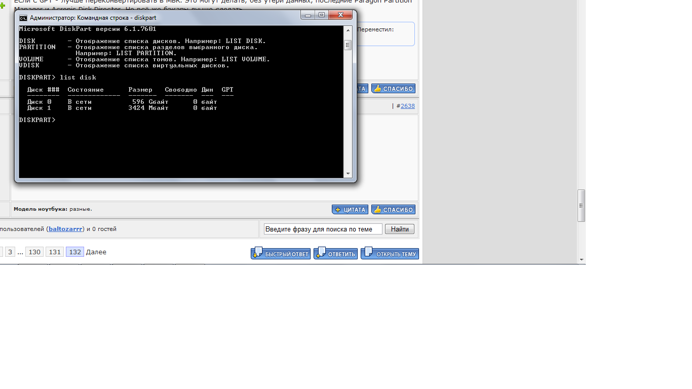

baltozarrr,
Проверьте, диск у вас с MBR или GPT.
Win+R - cmd - diskpart - list disk - exit
Gpt - указывает, что тип таблицы разделов диска - GUID Partition Table (GPT), если стоит звездочка в этом столбце. Иначе тип таблицы разделов диска - Master Boot Record (MBR).
Если с GPT - лучше переконвертировать в MBR. Это могут делать, без утери данных, последние Paragon Partition Manager и Acronis Disk Director. Но всё же бэкапы лучше сделать.

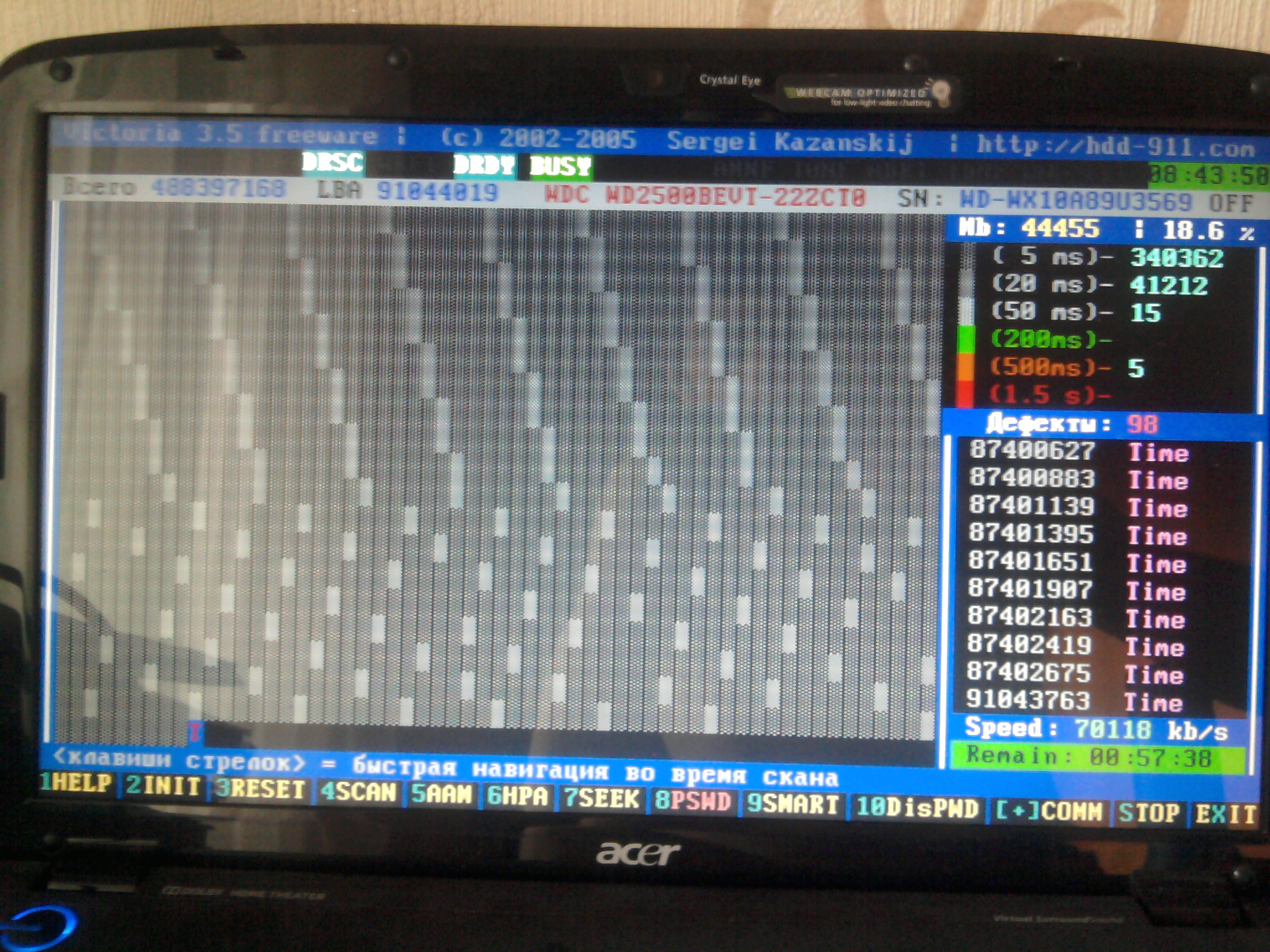

baltozarrr
27 апреля 2012 09:00
#2639
думаю дело в харде...вот что удалось запечетлить....минут 15 ...потом отвис(1раз такое)всмысле дождался отвисания.
Ваши советы в силе остаются? или может идея появилась новая.Зато понятно вроде что это винт шалит...
а вот 2ое...так понял все же GPT у меня?....хотя вчера другое что то выдавал.

baltozarrr,
Раз * нет - значит MBR.
Флешку из кардридера вытащите, всё, глядишь, и наладится.
